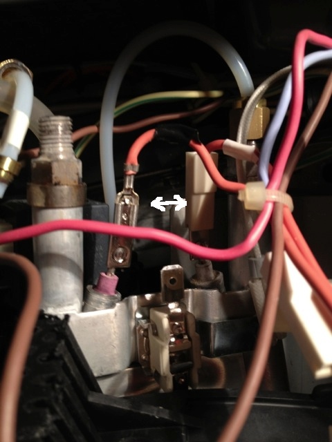

  • *seufz*
    Und hier kommt das erste Hindernis!
    Zwei Stecker (im Bild mit Pfeil markiert) sitzen ziemlich fest und deshalb bekomme ich die nicht
    nach oben weggezogen. Und irgendwie habe ich die Idee, feste daran zu ziehen, denn da könnte
    sonst am Durchlauferhitzer der Zipfel abgehen.
    Ne Idee, wie man das gut abbekommt?
    Das sind doch nur popelige Stecker, oder gibt's da einen Trick?
    Gruss,
    Hans
    PS: Die Philips ist doch baugleich mit der ESAM 6600 Primadonna, oder habe ich das falsch verstanden?
      91,41 kB, 480×640, 490 mal angesehen
  • Beim linken der beiden Stecker musst du die kleine Blechlasche hineindrücken während du ihn vom Anschluss abziehst, um ihn zu entriegeln.
    Der rechte braucht einfach nur genügend Kraft, dabei keinesfalls am Kabel sondern nur an der Plastikisolation ziehen/drücken.
    Ja die 5730 ist weitgehend baugleich mit der 6600, das Bedienteil ist der Hauptunterschied ansonsten halt noch die Gehäuseblenden rundherum. Habe hier auch gerade eine HD5730 neben mir stehen.

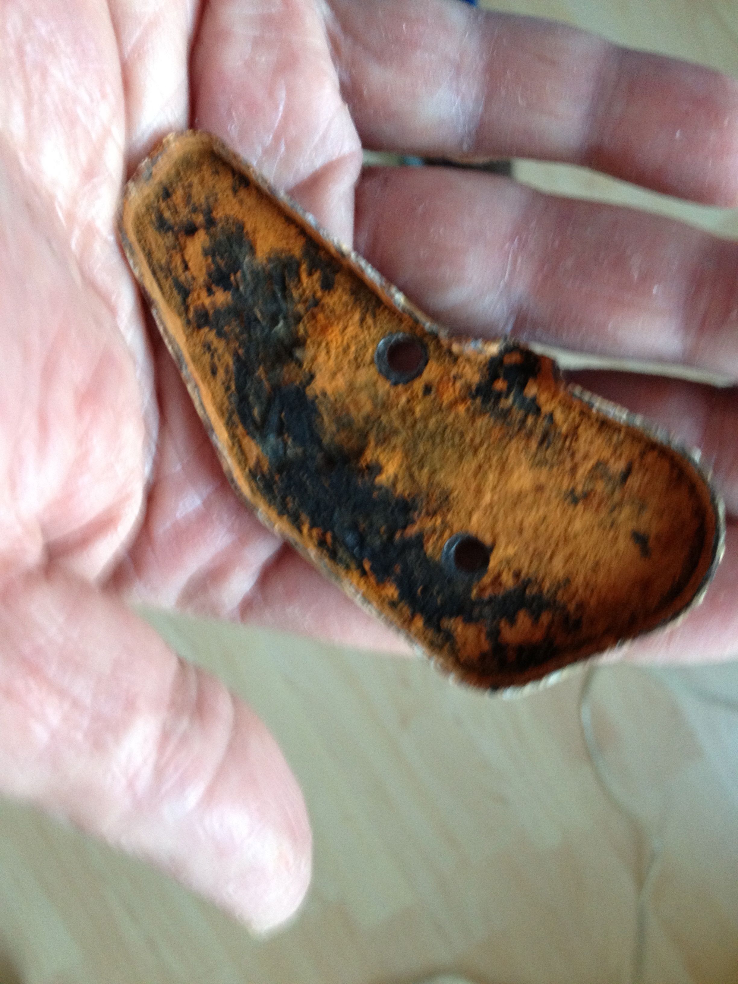

  • So, wieder einen Schritt weiter. Schlitz einsägen und dann mal mit einem Schraunbenzieher probieren hat leider
    nicht geklappt, dazu war das Material der Schrauben zu weich. Ich habe dann mal die Köpfe einfach abgesägt.
    Es gibt da allerdings nicht nur ein Blech, sondern zwei. Das grosse, welches in der Maschine verschraubt wird und
    ein zweites kleineres, welches mit den Schrauben und dem Ventil am grossen Blech verschraubt wird.
    Und das kleinere Blech sieht nicht sehr lecker aus (siehe Bild).

    Danke für die Info, leider ist das sehr schade, denn ich hätte gerne das kleine Blech getauscht.
    Ich melde mich mal, wenn die Ersatzteile angekommen sind. Dann weiss ich auch, welche Schrauben
    ich für das Ventil nebst Blech brauche. Denn die Reste der Schrauben habe ich leider nicht zum Vergleich,
    da sie recht fest im Ventil festgefressen sind.

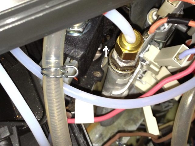

  • Hallo zusammen!
    Leider musste ich ein wenig Pause machen bei der Reparatur und bin jetzt wieder am Zusammenschrauben.
    Ich hatte bei der Ersatzteilbestellung gleich ein paar Dichtungen mehr bestellt. Vorsichtshalber werde ich mal
    bei allen aufgetrennten Verbindungen diese austauschen. Ebenso tausche ich gleich beide Raccords am Ventil
    aus.
    Nun sitzen auf den Plastikschläuche ja Metallmanschetten, hinter diesen wird durch Löcher im Raccord dann
    eine Klammer geschoben, damit das alles fixiert wird.
    Bei einem der Schläuche war diese Manschette leicht lose und lies sich beim einschieben des Schlauches etwas in
    das Raccord schieben. Das war auch nötig, denn sonst hätte ich die Klammer nicht dahinter durchschieben können.
    Ist da so in Ordnung? Ich mach mir da etwas Sorgen wegen der Dichtheit.
    Oder sind die irgendwie am Schlauch befestigt?

  • hk64 schrieb:
    An dem Durchlauferhitzer ist auch ein Sensor. Ich habe irgendwo gelesen, da sollte man Leitpaste drunter schmieren?
    ja, das ist sehr wichtig.
    Die Metallmanschetten müssten eigentlich fest sitzen. Die sind aufgepresst. Wenn die mit einem O-Ring versehen eingesetzt und verklipst sind, lassen die sich noch bewegen. Da wundere ich mich immer wieder, dass die dicht sind :1f644:

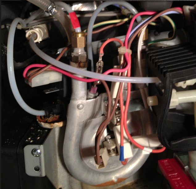

  • So, die Verkabelung ist fast fertig, lediglich mit den roten kurzen Kabeln hadere ich etwas.
    Laut meinen Bildern und Farbkodierungen stimmt alles.
    Ein braunes Kabel kommt von oben rechts aus einem Kabelbaum und führt dann zunächst runter zu einem horizontalen
    Steckverbinder Thermoschalter auf die linke Seite,von dort zu dem Magnetventil und dann verschwindet es nach
    hinten ins Nirvana. Die rechte Seite ist ein kurzes rotes Kabel, welches dann zum Heizelement auf die rechte
    Seite führt, dieser Stecker ist mit Plastik isoliert.
    Ein graues Kabel kommt von oben rechts aus einem Kabelbaum und führt oben auf den vertikalen
    Steckverbinder Thermoschalter. Von diesem geht dann unten wiederum ein kurzes rotes Kabel
    weiter nach oben zum Heizelement, dort ist es ein blanker Stecker ohne Isolierung.
    Das letztes rotes Kabel kommt von oben rechts aus einem Kabelbaum und geht direkt zum Magnetventil.
    Folgendes ist mir nicht klar:
    Muss ich beim Ventil und beim Heizelement auf die Polung achten? Geht von der Verkabelung auch nicht anders.
    Warum gehen die Kabel nicht gleich zum Heizelement statt über diese Verbinder? Haben die eine Funktion?
    Sind das beides die gleichen Thermoschalter (170 Grad C)?
    Wozu wird dann zweimal der Stromkreis zum Heizelement unterbrochen?
    Es wäre schön, wenn jemand noch etwas dazu schreiben könnte...
    Ich habe oben mal extra ausführlich formuliert, falls irgendwann jemand vorbeikommt und damit Probleme
    haben sollte, kann er/sie es dann nachlesen. Falls meine Verkabelung stimmt...
    Viele Grüße und schönes WE,
    Hans
    PS: Ich hatte die Suche mal bemüht, aber leider nix gefunden.
    Querlesen hilft... :1f644:
    Edit: Meine oben sogenannten "Steckverbinder" sind wohl Thermoschalter.
    Edit2: Beim Aufheizen gab's bei einem der Thermoschalter einen kleinen Blitz und es sieht jetzt so aus,
    als hätte es diesen zerbröselt. Denn im Display steht nur "Aufheizen" und der Balken ist ganz rechts am "Anschlag".
      504,06 kB, 635×612, 660 mal angesehen
    Dieser Beitrag wurde bereits 6 mal editiert, zuletzt von hk64 ()

  • Schau mal hier rein, da hatte auch die Verkabelung an einer ESAM6600 nicht gestimmt. Auf deinem Bild ist auch zu sehen, daß das Magnetventil an der Dampfheizung undicht ist!
  • Danke für den Link!
    Anhand der dort beschriebenen Verkabelung ist alles richtig.

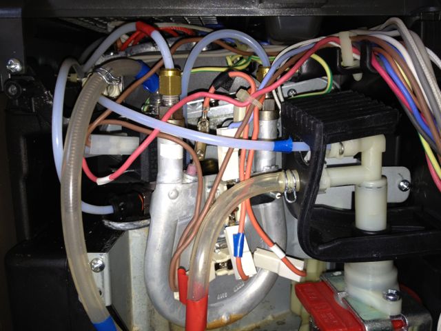

    Anbei trotzdem mal ein Bild der aktuellen Verkabelung, falls es jemand mal braucht.
    Stand heute ist der folgende:
    Magnetventil und Raccords und Dichtungen habe ich getauscht, Bleche gesäubert.
    Beim Einschalten sagt das Display dann "Aufheizen". Der Balken "wächst" von links nach rechts bis zum Anschlag.
    Während dessen beobachte in im unteren Termoschalter (TS) einen kleinen Blitz nach wenigen Sekunden.
    Der Dampferhitzer (DH) sollte nun warm werden. Beim ersten Einschalten war das auch so. Nun scheint mir das
    aber nicht mehr der Fall.
    Ich habe aus diesem Grund mal die Maschine in den "Test Modus" (Taste "Kleine Tasse" und Taste "Große Tasse" gleichzeitig + Stecker rein)
    gesetzt. Zum Überprüfen hatte ich leider keinen Temperaturfühler, deshalb hatte ich einen Verbrauchsmesser dazwischen gesteckt.
    Beim Testen des DH dann (Taste "Große Tasse" drücken) konnte ich auf dem Messgerät sehen, das hier mehr Watt verbraucht werden.
    Nach ca. 10 Sekunden gab es dann einen kleinen Blitz am unteren TS und der "Watt-Verbrauch" ging auf Null zurück. Ein weiteres mal drücken
    der Taste änderte hier nichts mehr.
    Folgender Plan ist nun:
    Tausch der beiden TS sicherheitshalber auf dem DH. Das müssten dann wohl diese hier sein:
    juraprofi.de/DeLonghi-Ersatzte…pfheizung-170C::6493.html
    juraprofi.de/DeLonghi-Ersatzte…pfheizung-318C::7983.html
    Eventuell Tausch der DH, weil dieser stark eingesaut ist und sie mir sonst unter dem Hintern Kaffee wegrosten könnte. Dieser hier:
    juraprofi.de/DeLonghi-Ersatzte…n-Schnelldampf::6809.html
    Mir ist allerdings nicht klar, warum beim DS auf beiden "Stromwegen" ein TS sitzt. Das passt aber zum Schaltplan. Nur verstehe
    es ich nicht. Könnte auch daran liegen, dass ich nicht weiss, was der TS da macht... :1f615:
    Viele Grüße,
    Hans
    Edit: Oben im Text links und rechts vertauscht. jetzt stimmt's.
    Edit2: Falscher TS, muss der mit 318 Grad C sein.
      63,49 kB, 640×480, 509 mal angesehen
    Dieser Beitrag wurde bereits 1 mal editiert, zuletzt von hk64 ()
  • Jaaaaaa, die läuft. Und ich bin fast fertig...
    So,
    neue TS sind drin und die Machine startet, heizt und spült auch!
