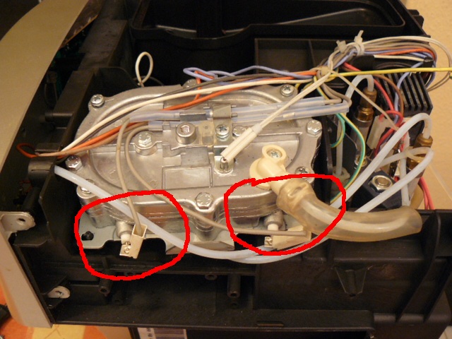

abgeleitet aus anderen Beschreibungen hier im Forum ist vermutlich unser Thermoblock defekt. Es kommt nur kaltes Wasser statt Dampf und Kaffee brüht gar nicht.
(2 rote LED & Störungssignal nach einer Weile)
Habe nach Anleitungen hier (danke!) versucht zu messen:
Beim Thermoblock bekomme ich keine Anzeige - Widerstand unendlich.
Habe den Widerstand zwischen diesen beiden Kontakten gemessen siehe Bild. War das richtig?
Der andere "Durchlauferhitzer" auf der Rückseite hat ca. 52 Ohm.
Wenn es der Thermoblock sein sollte, lohnt das noch nach 5 Jahren und ca. 10.000 Tassen?
Oder kommt da jetzt eines nach dem anderen, wie bei Autos?
Die Pumpleistung war auch schon mal besser.
Gruß, Tom
