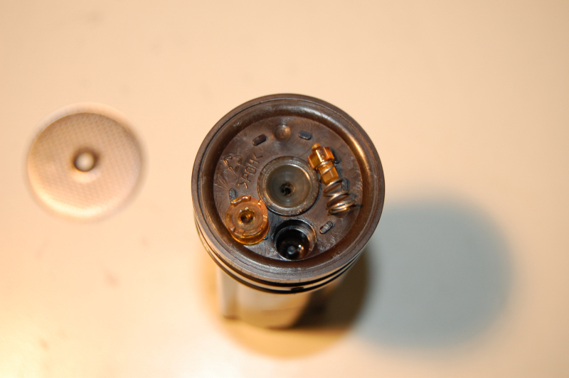

  • ....danke für das Foto....
    War jetzt doch kurz zu Hause.
    Aus dem schwarzen Gummischlauch tropft das Wasser während des Bezuges und tropft dann nach....Ich meine auch, dass früher der "Strahl" des Kaffees durch die beiden Auslässe stärker war. Deshalb tippe ich eher auf den oberen Brühkolben - wobei ich gestern alles zerlegt und gereinigt hatte (habe ja alle Dichtungen getauscht)....da sind definitiv kein Kalk, bzw. andere Verschmutzungen zu sehen. :denk:
  • Du könntest die BG mal revidieren, Anleitung im Downloadbereich.
  • Dann kann es eigentlich nur noch am oberen Brühkolben liegen. Wäre am besten, wenn du ihn erneuern würdest.
