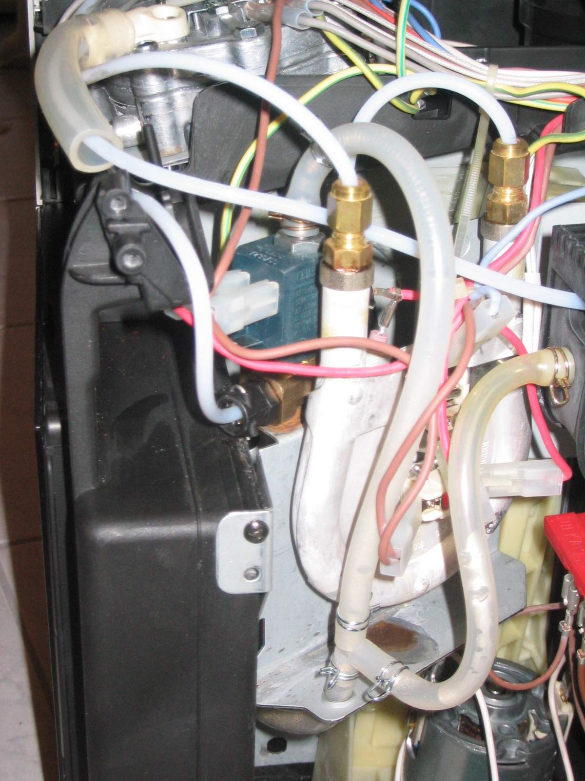

    Ok dann hab ich es falsch verstanden, dachte es kommt auch bei Kaffeebezug kein Wasser mehr, naja dann kann die Verstopfung im Bereich des Hauptthermoblocks liegen , oder danach wird ein Magnetventil angesteuert das vor dem Dampfthermoblock liegt, dieses Ventil hat einen Ablauf in die Abtropftasse, ist der dickere Schlauch der oben am Ventil rauskommt,dieser AUslauf oben ist für die Druckentlüftung bei Dampfbezugsende damit der Restdampf und Druck Richtung Abtropfschale entweichen kann, danach gehts weiter in denDampfthermoblock , von dort vor zum Dmapfanschluß , wo ein weiteres Magnetventil verbaut ist.
    Am Foto siehst du das Magnetventil hinter dem Dampfthermoblock, oben kommt der dicke Schlauch für die Ableitung des Dampfes aus dem Ventil
    lg
    Hannes

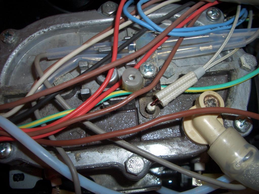

  • Hallo cocoloco,
    hast du lokalisiert wo dein Thermoblock undicht ist ?
  • Hi, vielleicht kannst du mal ein Foto machen, wäre einfacher !
    lg
    Hannes
  • Ja, da sind die Dichtungen der Anschlüsse hinüber. Ich würde den Thermoblock ausbauen und rundherum alle Dichtungen der Anschlüsse erneuern, dann hast du wieder eine Zeit lang Ruhe.
