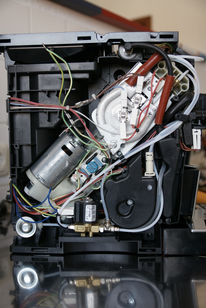

  • Moin,
    ich habe soeben einige Bilder gemacht.
    Dieses Bild zeigt das neue Ventil, welches die Verbindung vom Verdampfer zum Milchbehaelter bzw zur Wasser- Dampfduese herstellt.
    Oben ist noch der schwarze Schlauch zu sehen, der vom 3/2 Wege Ventil kommend, das System belueftet.
    Auf diesem Bild ist links das 3/2 Wege Belueftungsventil zu sehen und rechts das 2/2 Wege Ventil, welches heisses Wasser zur Wasser- Dampfduese
    leitet. Diese beiden Ventile sind nicht mehr an den urspruenglich dafuer vorgesehenen Stellen, da sie mehr Bauraum als die Originale benoetigen.
    Direkt ueber den Ventilen befindet sich im montierten Zustand die Heizplatte. Damit keine Hitzeprobleme entstehen habe ich die Heizplatte, die wir nie
    zuvor benutzt haben, abgeklemmt.
    Ich hoffe, dass die Bilder aussagekraeftig sind.
    Mit freundlichen Gruessen
    meierraucht
