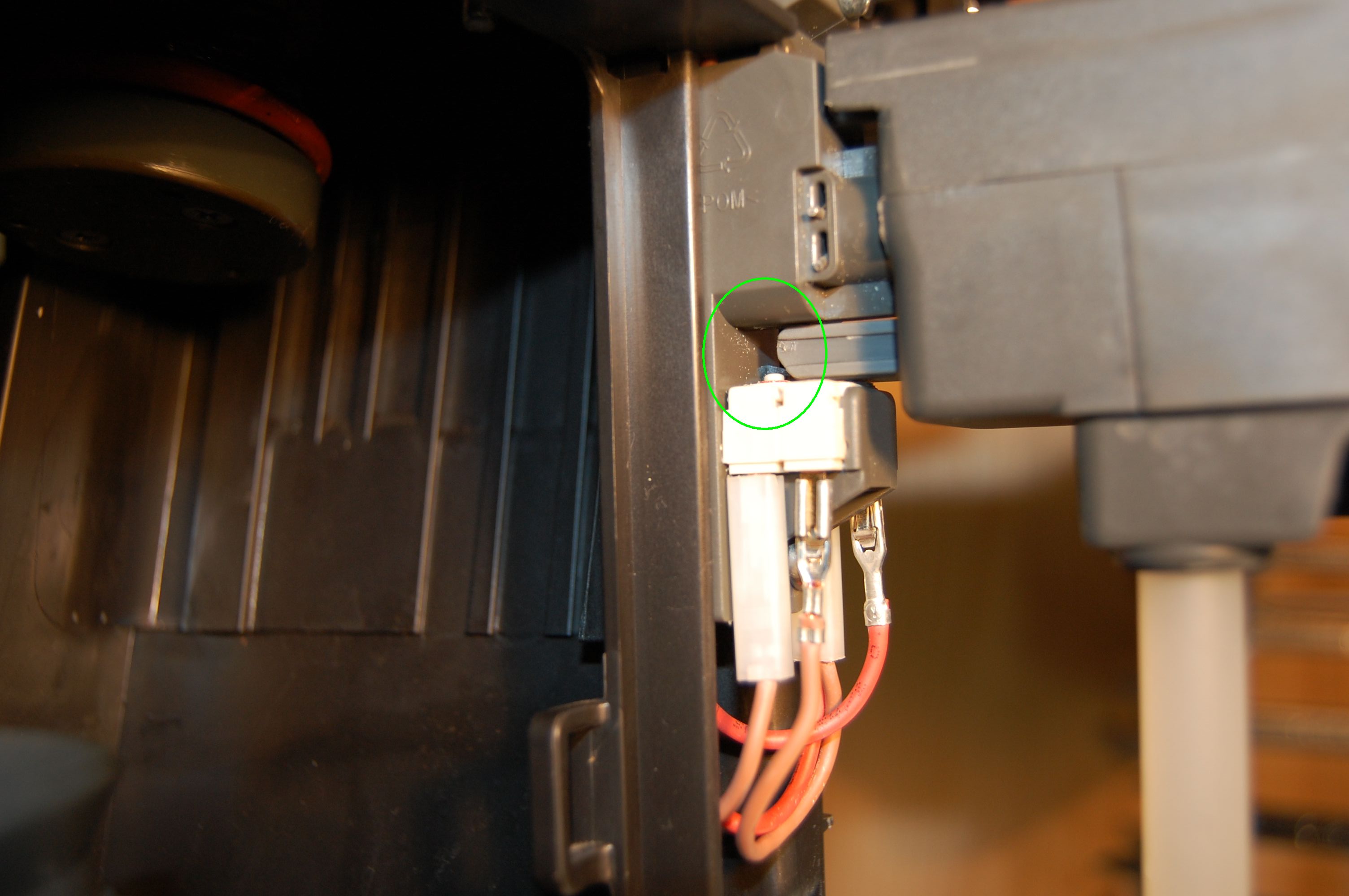

  • Da wo der Deckel in die Maschine eingreift, befinden sich 2 Microschalter die erkennen was eingesteckt wurde. Milchbehaelter oder Heisswasserduese. Der Schalter der den Milchbehaelter erkennt ist defekt. Mach die Verkleidung zwischen Servicetuer und Wassertank ab, dann kommst Du an die Schalter.

  • So gan richtig ist Michaels Ausführung nicht. Der Schalter der den Behälter erkennt ist der Gleiche, der auch den eingeschobenen Heißwasserauslauf erkennt. Wird zusätzlich der 2. Taster gedrückt, wird die Cleanfunktion gestartet.
    Da die Maschine keine Meldung ausgibt "Milchbehälter fehlt", wird der Taster, der die Cleanfunktion startet defekt sein. Ich bin mir jetzt allerdings nicht mehr sicher, ob es der äußere oder innere ist.
