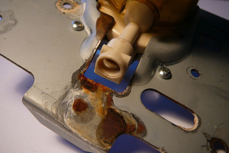

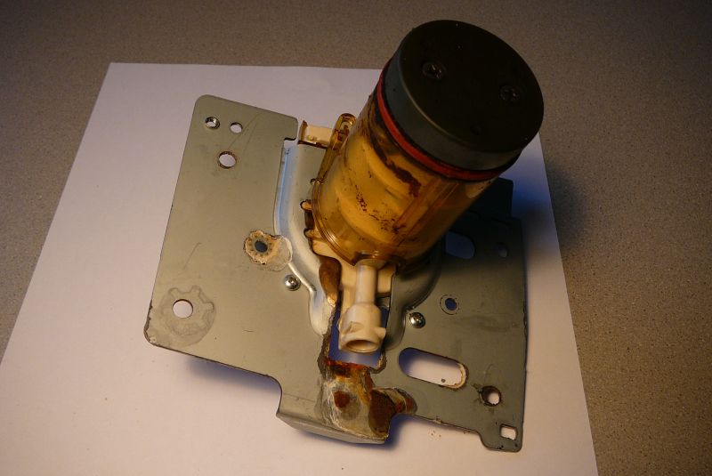

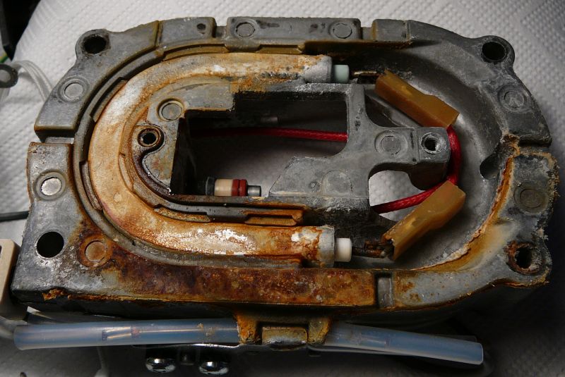

    Nachdem also die Ersatzteile unterwegs waren, hatte ich genügend

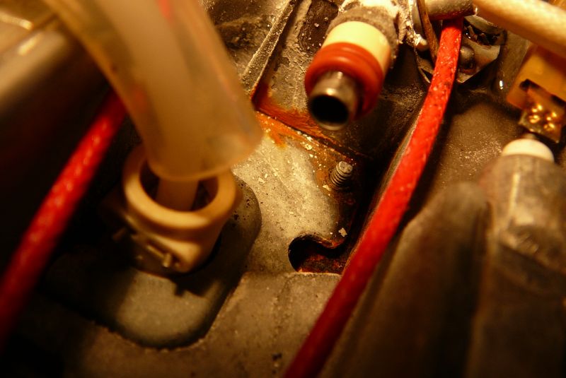

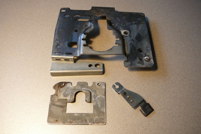

    Zeit, in aller Ruhe den oberen Brühkolben und die Brüheinheit

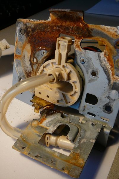

    zu zerlegen und zu reinigen. Auch die Bleche habe ich mit
    Bürste und Schleifpapier einigermassen entrostet.
    (Hammerite Verschönerung mache ich dann beim nächsten mal -
    du meintest tatsächlich lackieren? Oder das Entrostungsprodukt?)

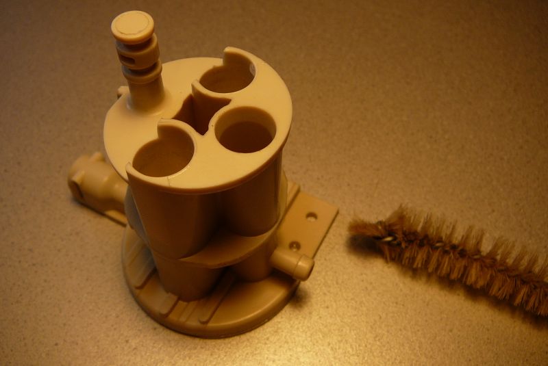

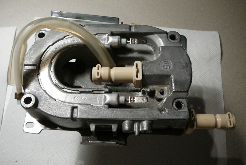

    Alle Plastikteile (also eh fast alle) habe ich erst mit Spülmittel vorgewaschen,
    dann in den Geschirrspüler und dann noch in ein kleines Entkalkungsbad
    gegeben.

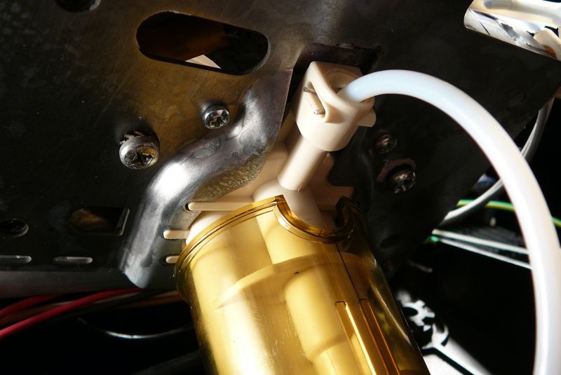

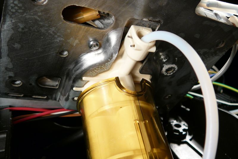

    1) Oberer Brühkolben: erst mal versehentlich den alten Dichtungsring
    nochmal angebracht. Als von den neuen Ringen noch einer da lag, war klar,
    dass da etwas nicht im Sinne der Revision sein kann.
    2) Oberer Brühkolben: Dichtungsringtausch am weissen Kolbenteil ganz
    oben: ein Ring ist beim Dranmachen gerissen.
    Nachdem in dem XL-set von dieser Art (gelb, 4,5mm) keine weiteren Ringe
    mehr vorhanden waren, habe ich einmal (von den zwei zu ersetzenden Ringen)
    die alte Dichtung weiterverwendet - in der Hoffnung dass es nicht weiter
    schlimm ist(?), auf dem Foto sitzt oben der neue, unten der alte.
    Hätte man vorher schon mit Silikonfett arbeiten sollen?

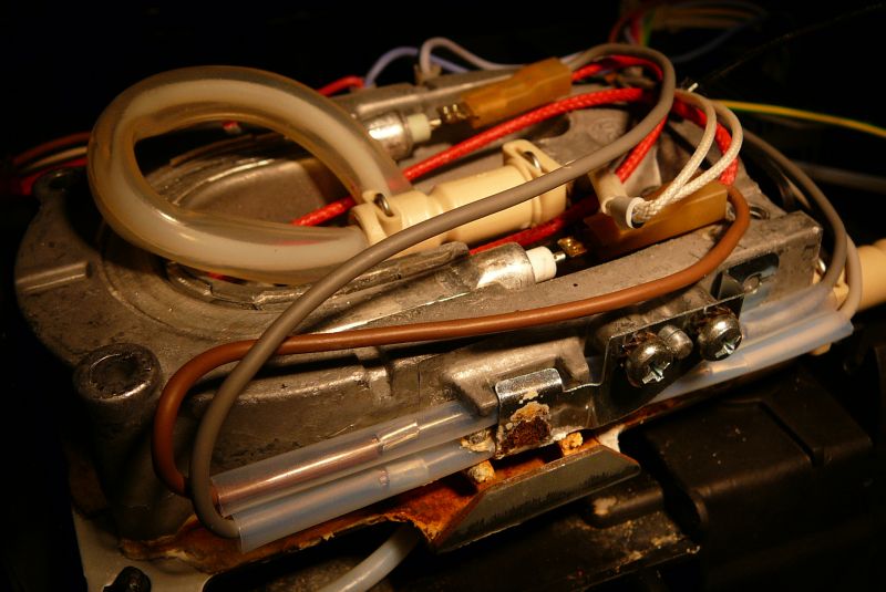

    3) Beim Wiedereinsetzen der zusammengesetzten Brühkolben/Thermoblockeinheit
    sind mir 2 Schrauben übrig geblieben - ist mir aber dann auf Grund der Fotos
    klar geworden, dass die zum Blech zwischen Brühkolben und
    Thermoblock gehören. Vor lauter Anleitung vergessen, mitzudenken :1f609:
    4) Vergessen könnte man auch, den Überdruckschlauch(?) am Kolben
    wieder einzustecken - und natürlich auch ein paar Elektrokabel wieder
    richtig anzustecken.

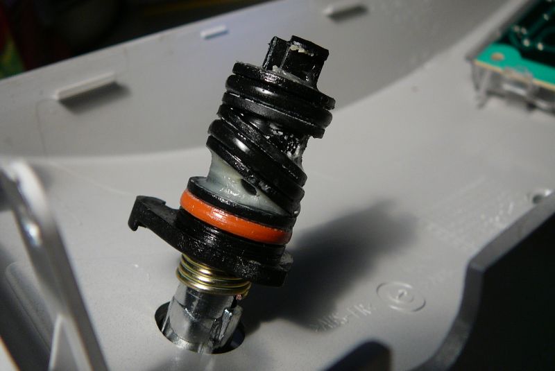

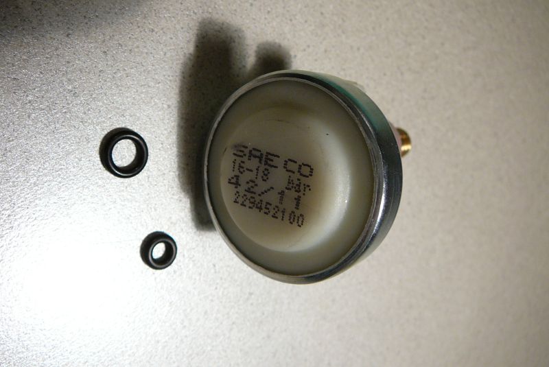

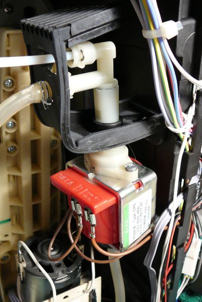

    Das Soundtuning war erfreulicherweise schnell erledigt. Zu Beginn wusste
    ich nicht genau, ob das Teil lediglich gesteckt oder doch mit
    Gewinde versehen ist. Nach Begutachtung des Ersatzteils war klar,
    dass es sich um ein Gewinde handelt.
    Nur blöd dass es zu lang ist, um ohne weiteres abgeschraubt
    werden zu können. Man kann es nicht zu 180 Grad drehen, davor
    ist die Wand im Weg.
    Also weiter unten die 2 Schrauben an der Pumpe
    entfernt und siehe da: das Plastikrohr oberhalb der Pumpe lässt
    sich drehen und ist sogar mit 2 Kerben versehen, um einen
    Schlüssel ansetzen zu können. Vielleicht hätte ich die beiden
    Schrauben gar nicht lösen müssen - jedenfalls ist das Teil
    jetzt drin.
    Dem Saeco Ersatzteil lagen 2 O-Ringe bei (ca. 3,8mm + 5,4mm), zusätzlich zum bereits
    angebrachten O-Ring am Gewindestutzen.
    Bei dem Schlauch, das vom neuen Ersatzteil zum Thermoblock führt,
    habe ich die beiliegende kleine schwarze Gummidichtung verwendet -
    in etwa die gleiche Grösse wie aus dem XL-set mit weisser Markierung
    (3,8mm).
    Den Überdruckschlauch habe ich mit derselben Klemmschelle angebracht,
    so wie es zuvor am alten Teil angebracht war.
    Der 5,4mm O-Ring ist jetzt mal übrig geblieben -
    oder hätte ich den noch verbauen sollen?

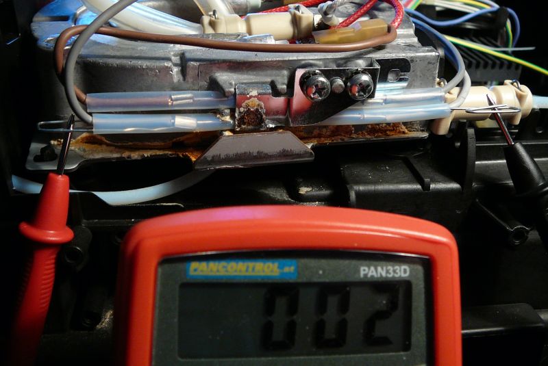

    Den alten Thermosensor habe ich am Gerät belassen und den neuen
    mit Kabelbindern dem bestehenden Kabelstrang hinzugefügt.

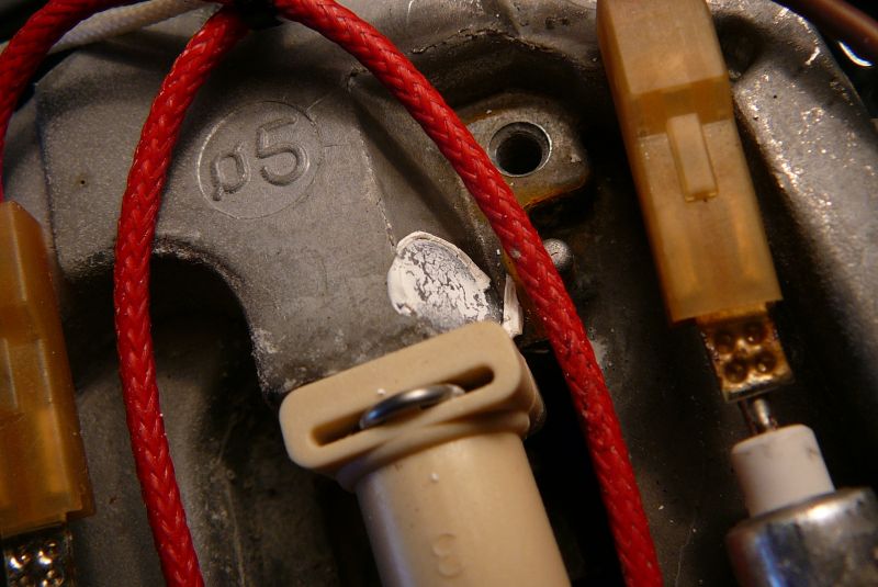

    Wärmeleitpaste aufgetragen (hoffentlich nicht zu dick) und den
    Sensor mit der Schraube fixiert.
    Hier war auffällig, dass der Stecker anders beschriftet ist:
    statt 8X steht dort 0X. Ist das lediglich eine Unterscheidung
    zwischen Original- und Ersatzteilen?

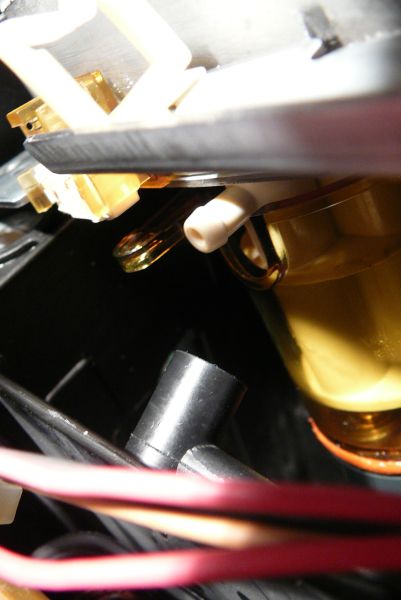

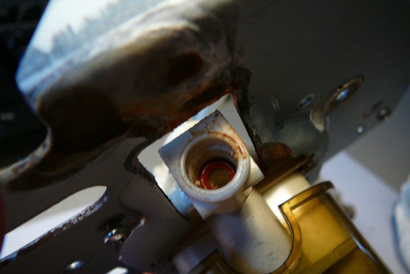

      76,51 kB, 800×535, 236 mal angesehen
      75,22 kB, 800×535, 239 mal angesehen
      65,4 kB, 800×535, 242 mal angesehen
      16,2 kB, 800×535, 218 mal angesehen
      43,41 kB, 800×535, 227 mal angesehen
      51,24 kB, 401×600, 238 mal angesehen
      54,68 kB, 800×535, 238 mal angesehen
      48,7 kB, 401×600, 319 mal angesehen

    Hammerit als Farbe. Am Silikonschlauch mach ich nur am unteren Rohr zum Auffangbehälter etwas Silikonfett drauf.
