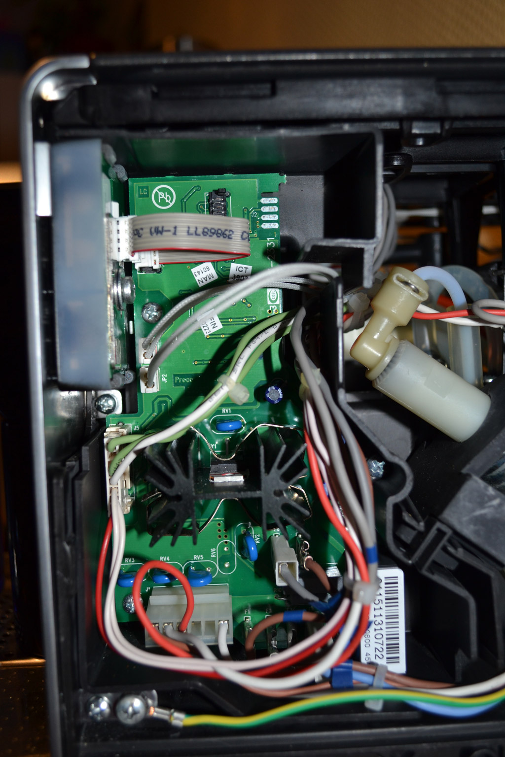

    Habe hier eine Lattissima EN670 die leider überhaupt nicht funktioniert :2639:
    Problem: Sowohl Thermoblock als auch die Dampfheizung bleiben kalt.
    Was ich bis jetzt herausgefunden habe: Beide Temperatursensoren waren hinüber sowie das untere Thermostat an er Dampheizung (318°).
    Alles getauscht, zusammengebaut und nichts hat sich geändert.

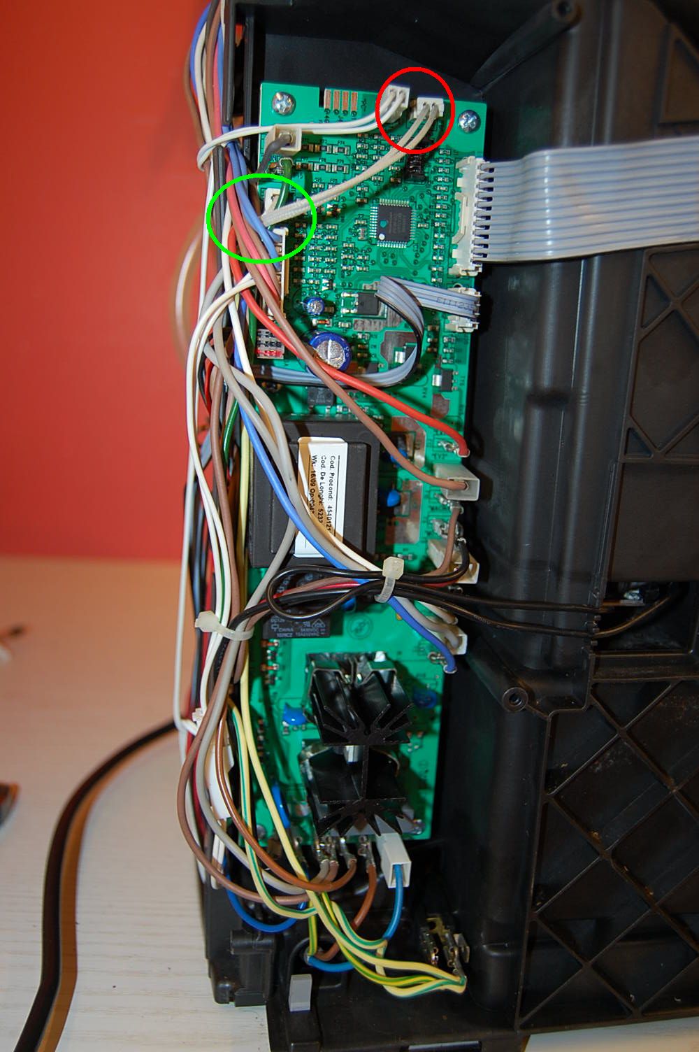

    Stefan, weißt Du zufällig ob der NTC Sensor für die Dampfheizung auf der Platine an JP1 oder JP2 geht?
    Beste Grüße
    Kesandal
  • kesandal schrieb:
    Weiß denn sonst jemand Rat, welcher Sensor an JP1 bzw. JP2 geht? :1f642:
    Langsam, ich muß ja auch irgendwann schlafen und normaler Arbeit nachgehen. :1f602:
    An dem oberen Anschluss, JP1. Evtl. gibt es auch ein Problem mit dem Solenoidventil nach der Dampfheizung?
