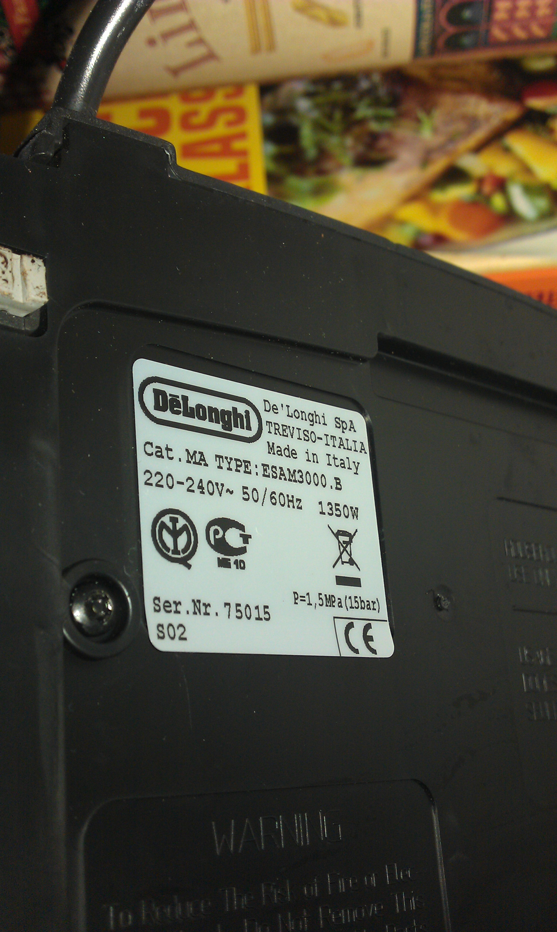

    Ich habe die Esam 3000-B jetzt seit gefühlten 4-5 Jahren.
    Bist du dir sicher? Ist es nicht eine EAM? Genaue Bezeichnung steht unter der Maschine. Wenn es eine EAM ist, wird vermutlich der Raccord am TB undicht sein.

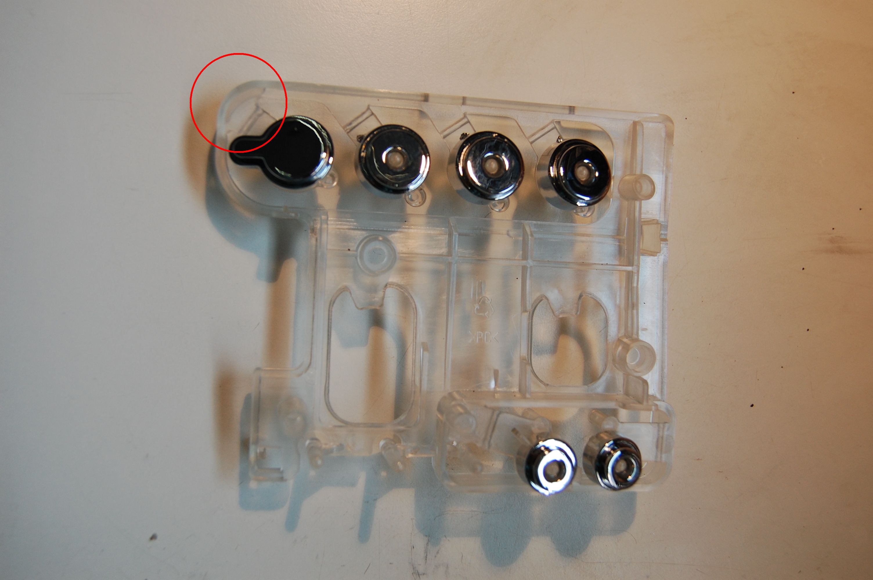

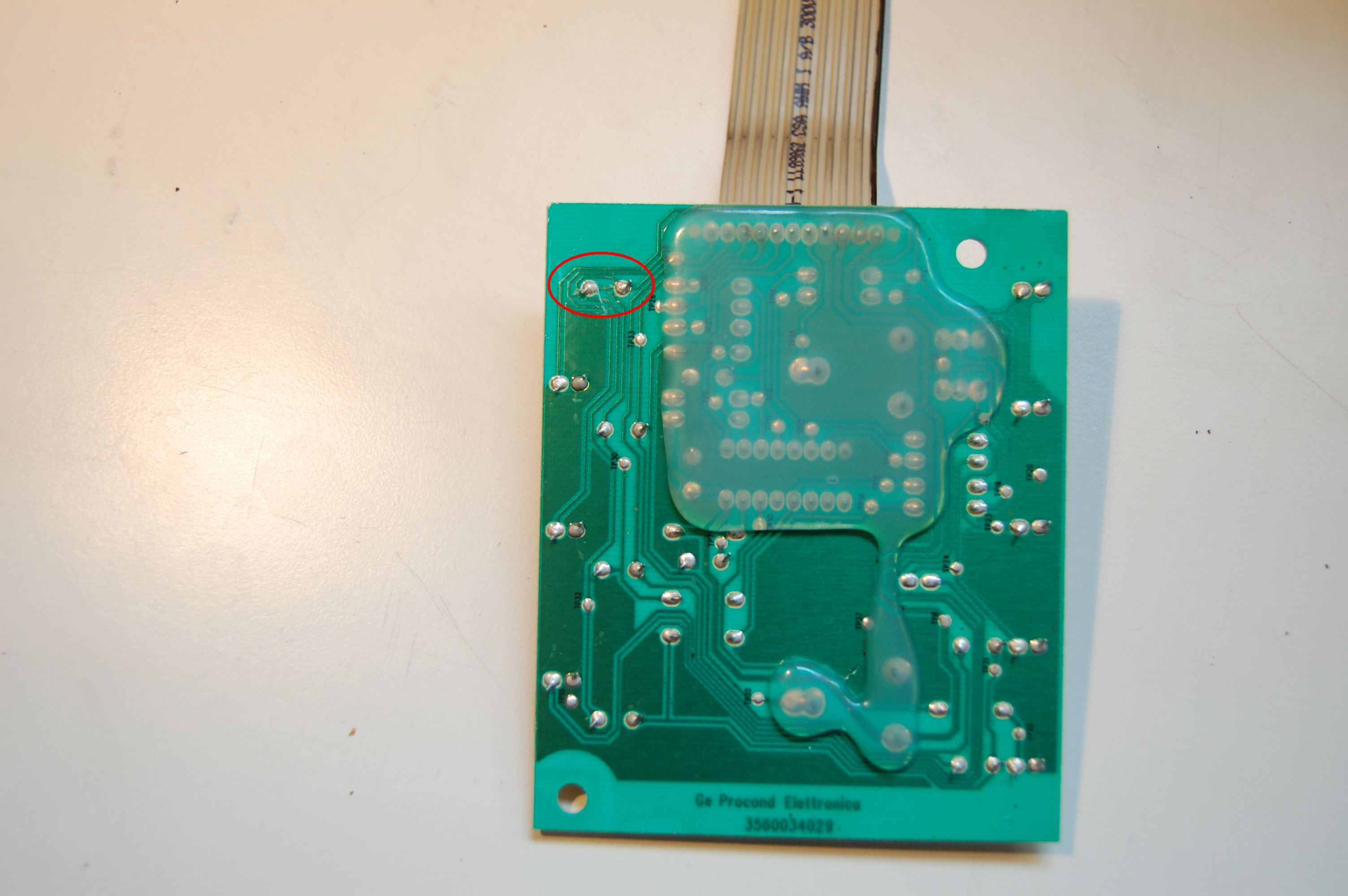

    Mach an den markierten Punkten auf der Platine eine Durchgangsprüfung. Das Messgerät auf das Diodensymbol stellen. Halte die Prüfspitzen aneinander. Es sollte piepsen. Jetzt auf die Lötpunkte halten und den Taster bedienen. Es sollte beim betätigen piepsen. Wenn nicht, ist der Taster defekt.
    Eine andere Fehlerursache könnte ein gebrochenes/ausgeleiertes Kunststoff am Bedienfeld sein. Siehe Markierung auf dem anderen Bild. Das merkst Du wenn sich das Teil verstellen lässt ohne wieder auf die Ausgangsposition zurück zu gehen.
    Ach ja, die Teile sind von einer 4000er Maschine. Es könnte bei Deiner etwas anders aussehen. Die Funktion ist aber die selbe.

  • Dankeschön für die Bilder und die gute Anleitung! Messgerät gekauft und Messung durchgeführt.
    Leider piepst der Schalter bei Betätigung :2639:
    Das müsste heißen, dass es nicht daran liegt oder? Alle anderen Schalter piepsen bei Betätigung ebenfalls.
    Das Kunststoffbedienfeld ist, soweit ich sehen kann, auch vollkommen unversehrt. Man hat auch bist zum Ausbau noch immer einen guten "Druckpunkt" beim Einschalten gefühlt.
    Und nun? Doch der "IC"? Auf Verdacht die ganze Steuerplatine austauschen? Oder gibt es eine Möglichkeit diese als Fehlerquelle auszuschließen?

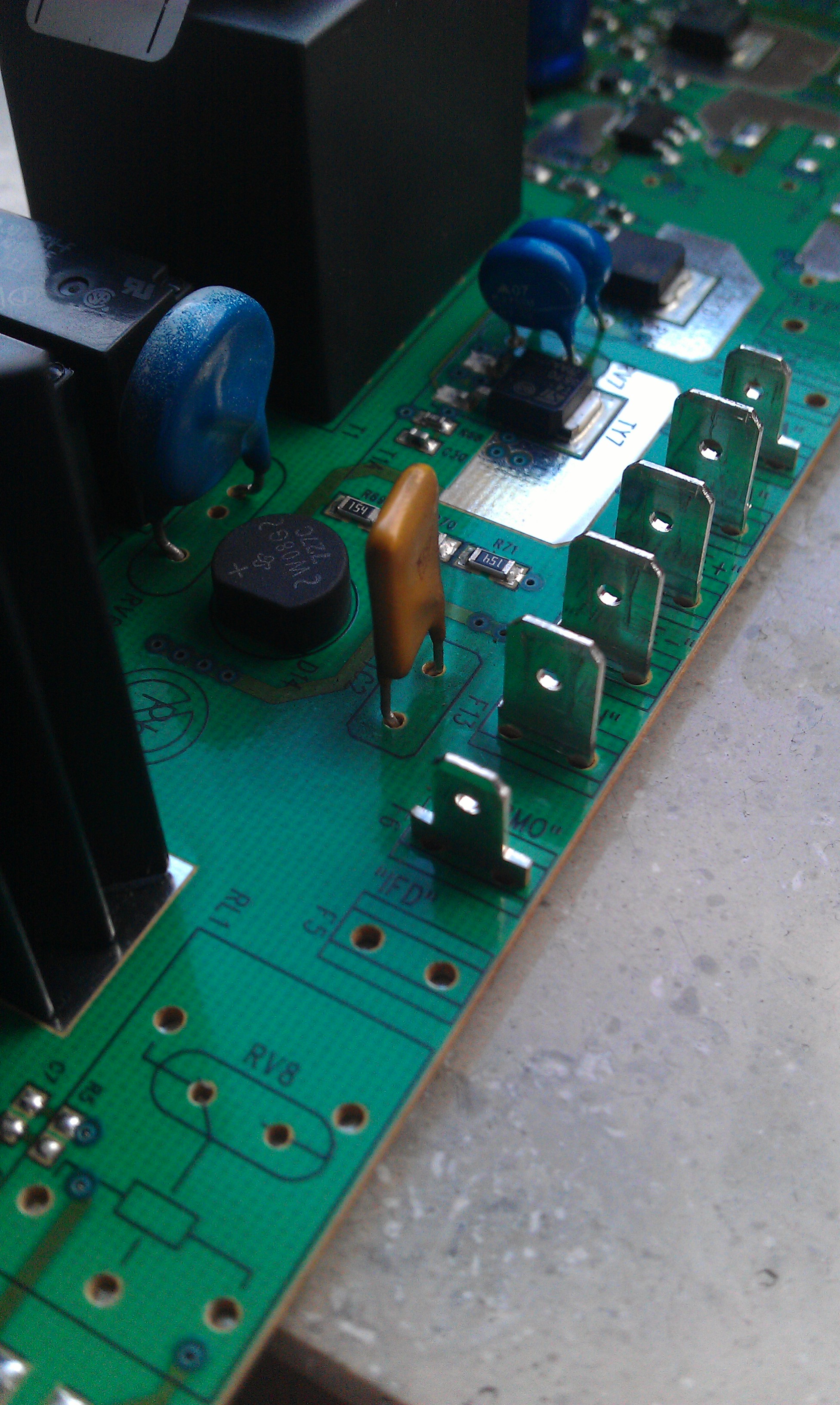

  • Sind auf der Leistungselektronik - da wo der Stecker von der Bedieneinheit aufgesteckt ist - alle Bauteile augenscheinlich in Ordnung? Vor allem ein braunes rundes Bauteil mit 2 Anschlüssen im unteren Drittel.

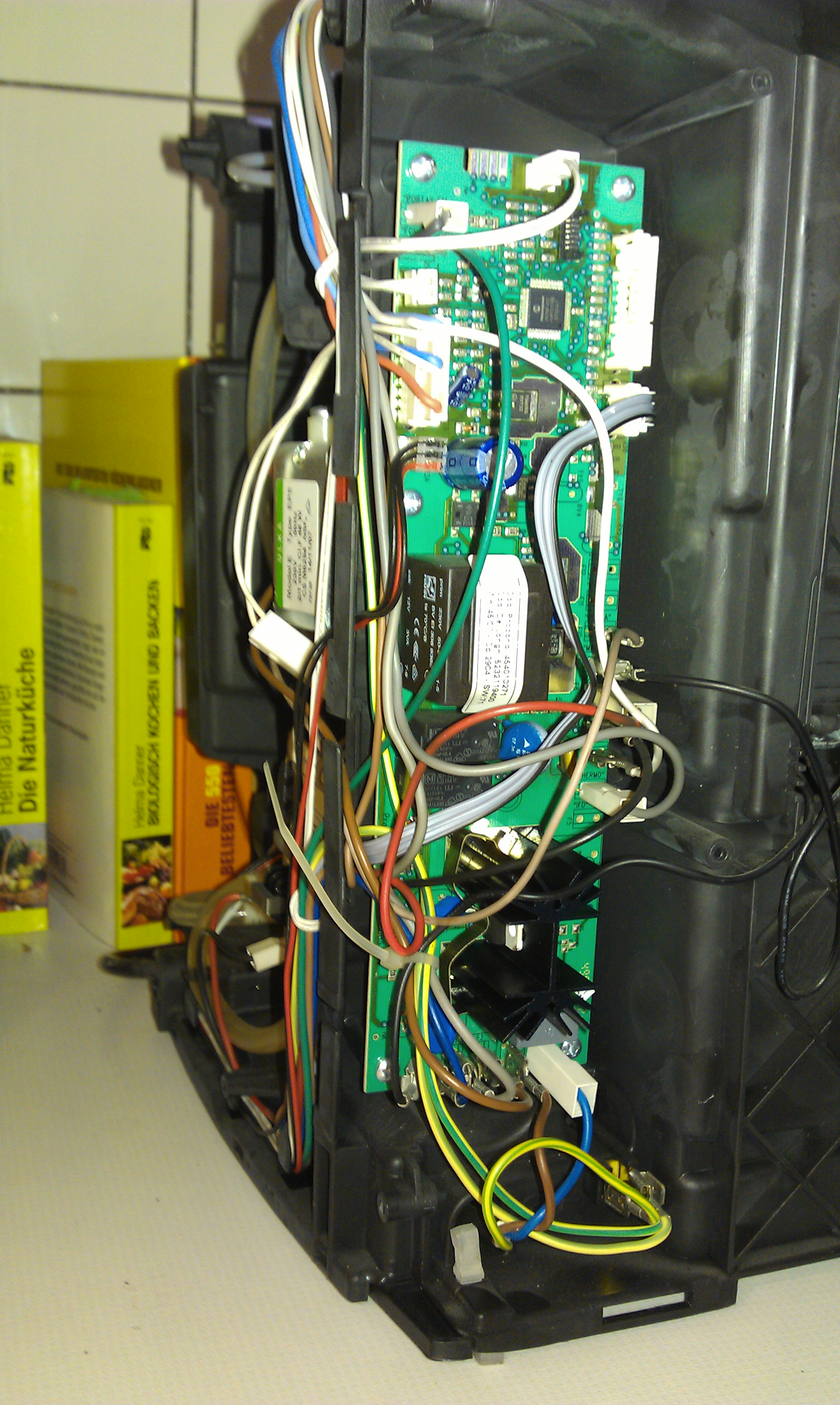

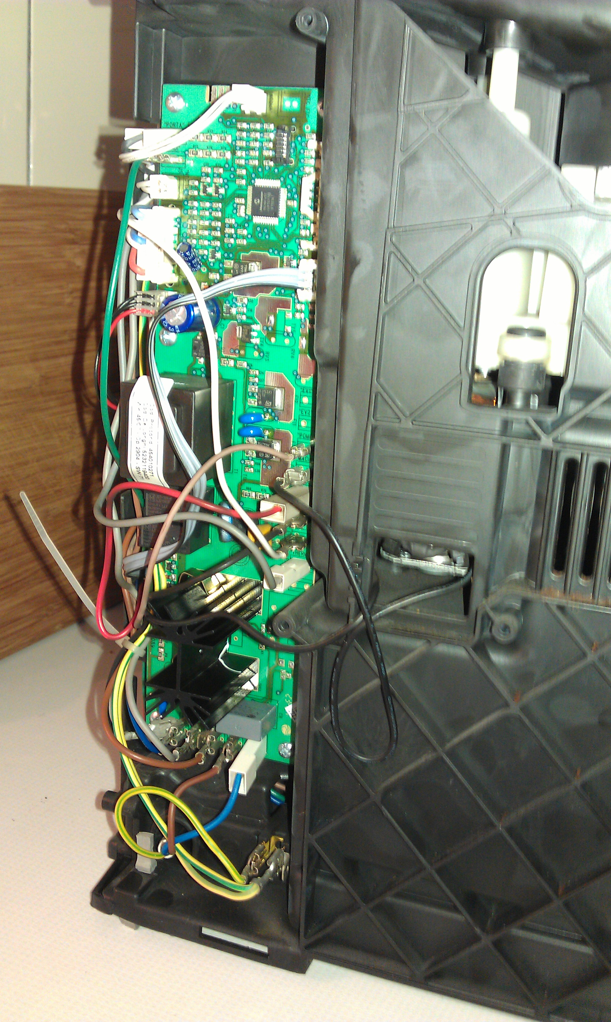

  • Also ich kann nichts erkennen, was mich skeptisch machen würde. Scheint alles eine Funktion dort zu haben. Zumindest sitzen alle Teile fest auf der Platte. Habe trotzdem nochmal zwei Bilder von der Elektronik angehängt.
    Glaube das mit dem IC neu drauflöten trau ich mir nicht zu. Würde sonst die Steuerplatine komplett neu-bestellen und mein Glück versuchen, falls niemand mehr eine Idee hat.

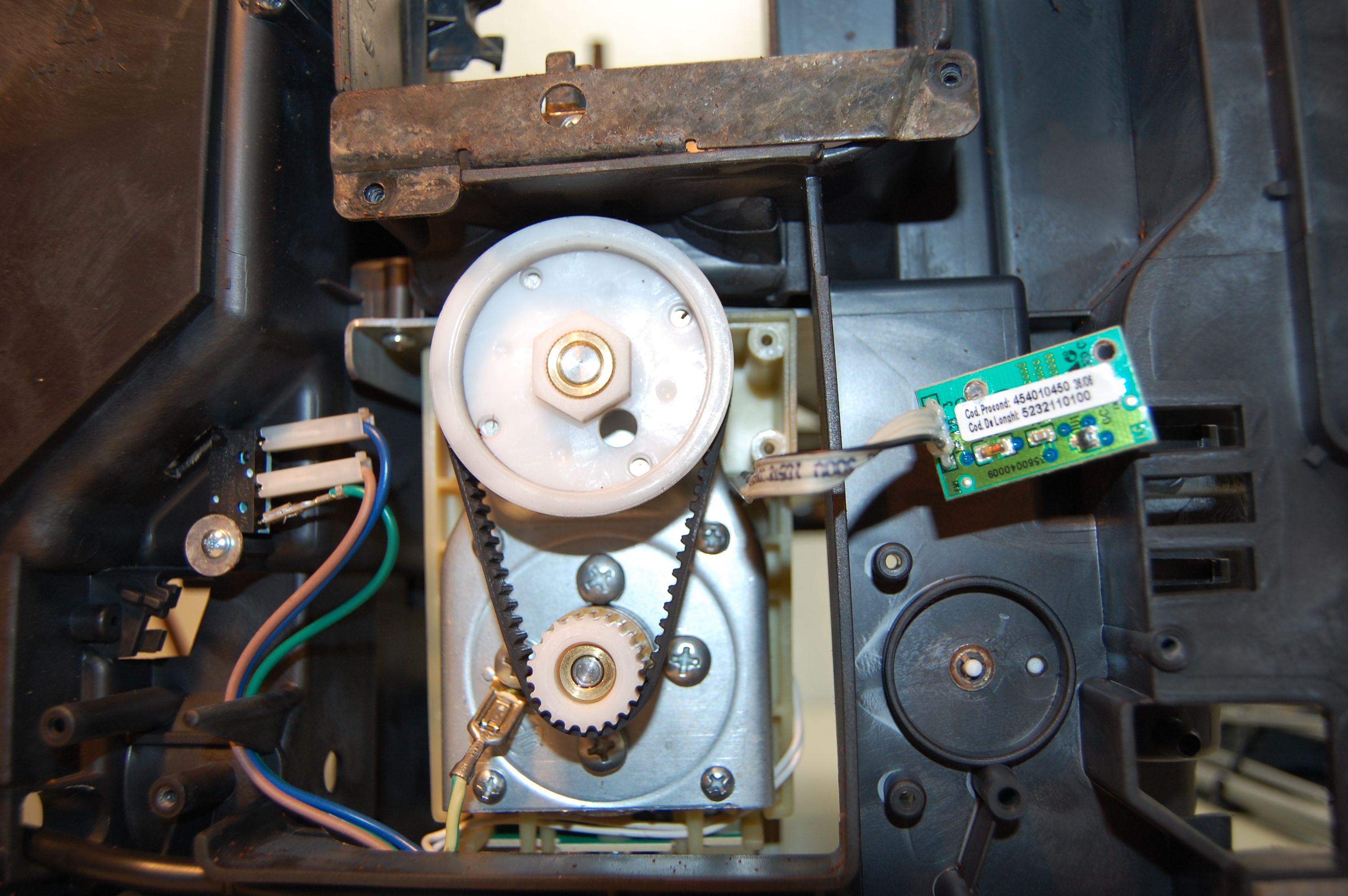

  • Andere Möglichkeit: Du hast (deine Maschine), wie auf der ersten Seite geschrieben, eine Undichtigkeit. Das Wasser läuft auf die Reedplatine und verursacht diese Störungen.
    Abhilfe: Heizung mit oBK revidieren und Reedplatine wechseln.
    Um zur Platine zu kommen, musst Du den Unterbodendeckel öffnen. Da siehst Du die Platine.

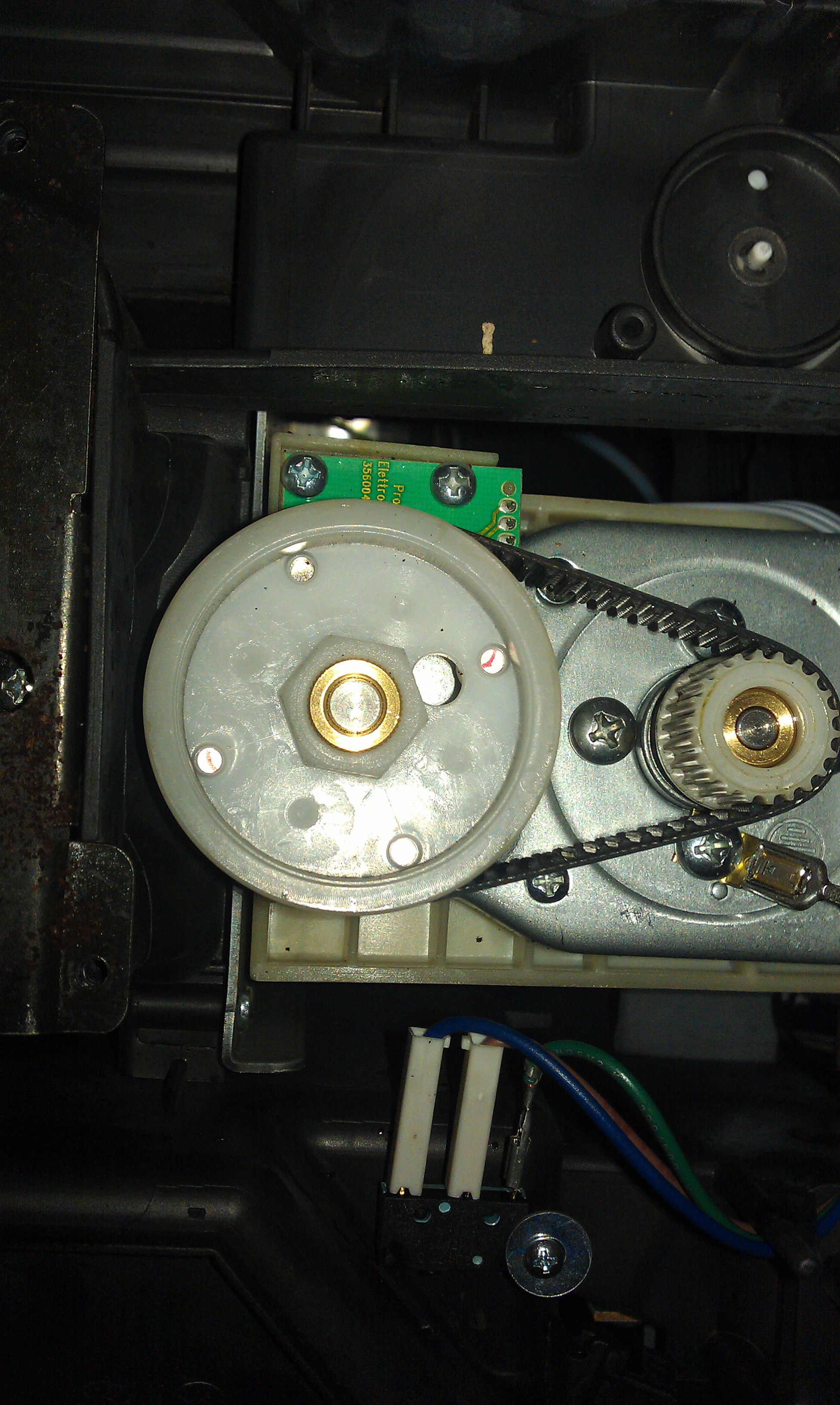

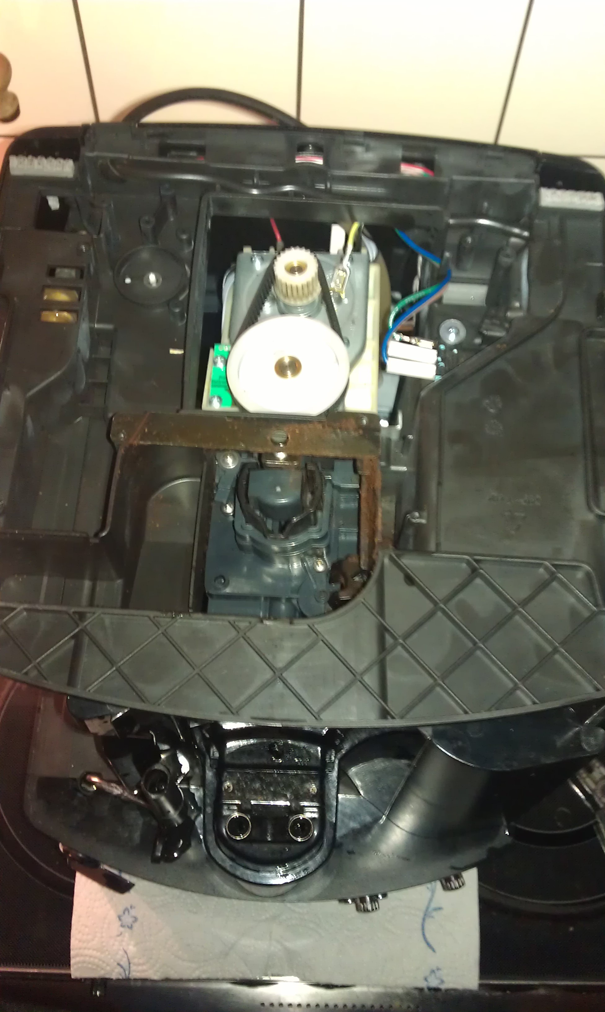

  • Hmmm.... kann da nicht wirklich eine Platine finden. Oder das grüne Teil unter dem kleinen Zahnriemen? (habe Bilder angehängt) Glaube nicht, dass man da von unter drankommt oder?
    @ Gregor: Welche Platine meinst du? Die Steuerplatine hinter den Schaltern? (Die Heißklebeschicht an dieser Stelle habe ich bei meinem Reperaturversuch erneuert. An den IC kann eigentlich nichts rankommen). Der Rest ist nichtmal ab Werk abgedichtet.

    Die kleine grüne Platine am Getriebe ist die Reedplatine. Da kommt man von unten ran, die ist nur halb untergeschoben und mit den 2 Sichtbaren Schrauben fixiert.
