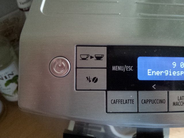

    habe ein neues "Problem" mit dem KVA......
    Uns ist aufgefallen, dass nach ca 1 Monat gebrauch die Taste für die Stärkeeinstellung ihren Aufdruck verliert. Es sind da 2 Kaffeebohnen aufgedruckt, wobei ein schon fast weg ist.
    Ich versuche malein Foto mit hoch zu laden.
    Es ist zwar keine Beeinträchtigung, aber für so ein "teures" Gerät doch schon ziemlich peinlich. :1f622:
    Alle andren Aufdrucke sehen noch so aus wie sie sollen, nur die eine Bohne will nicht halten.....
    Sehe ich auch so, auf alle Fälle in der Garantiezeit reklamieren. Muß ja nicht sofort sein.
