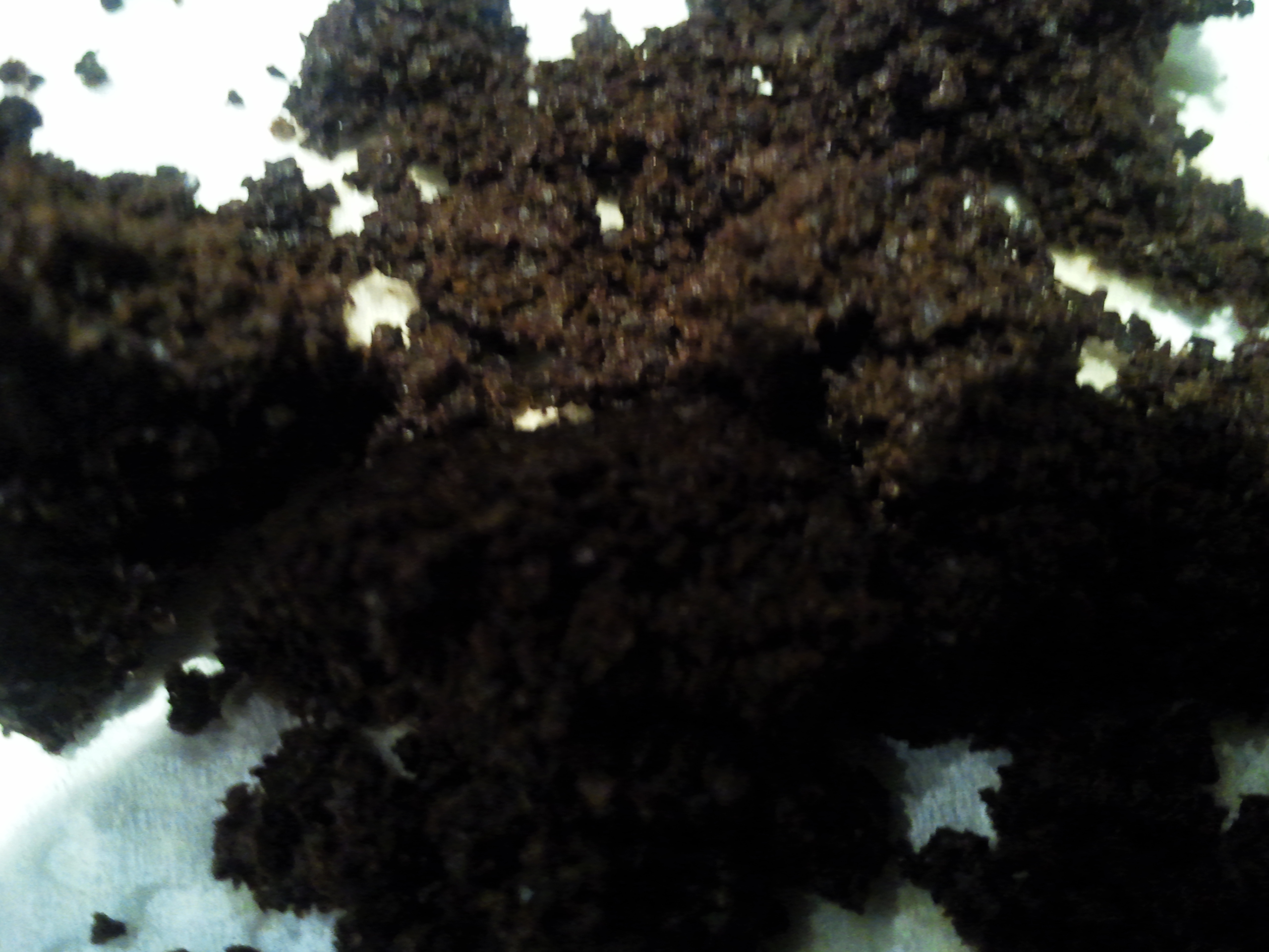

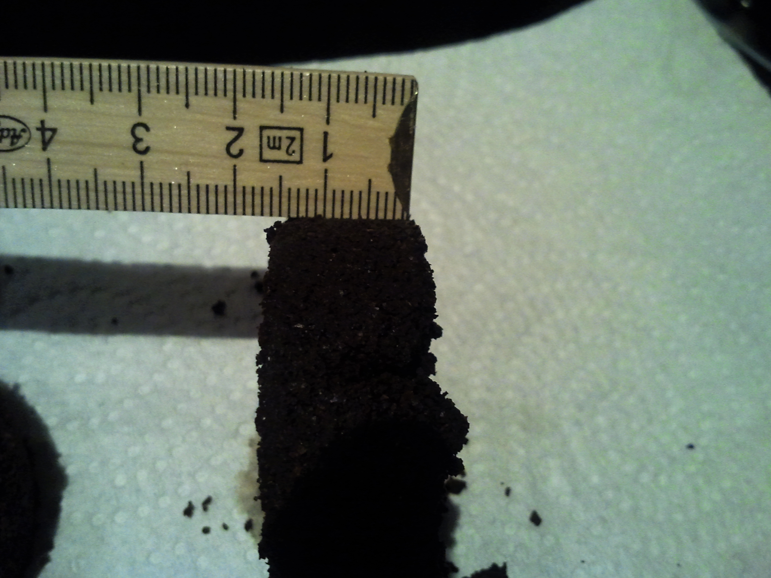

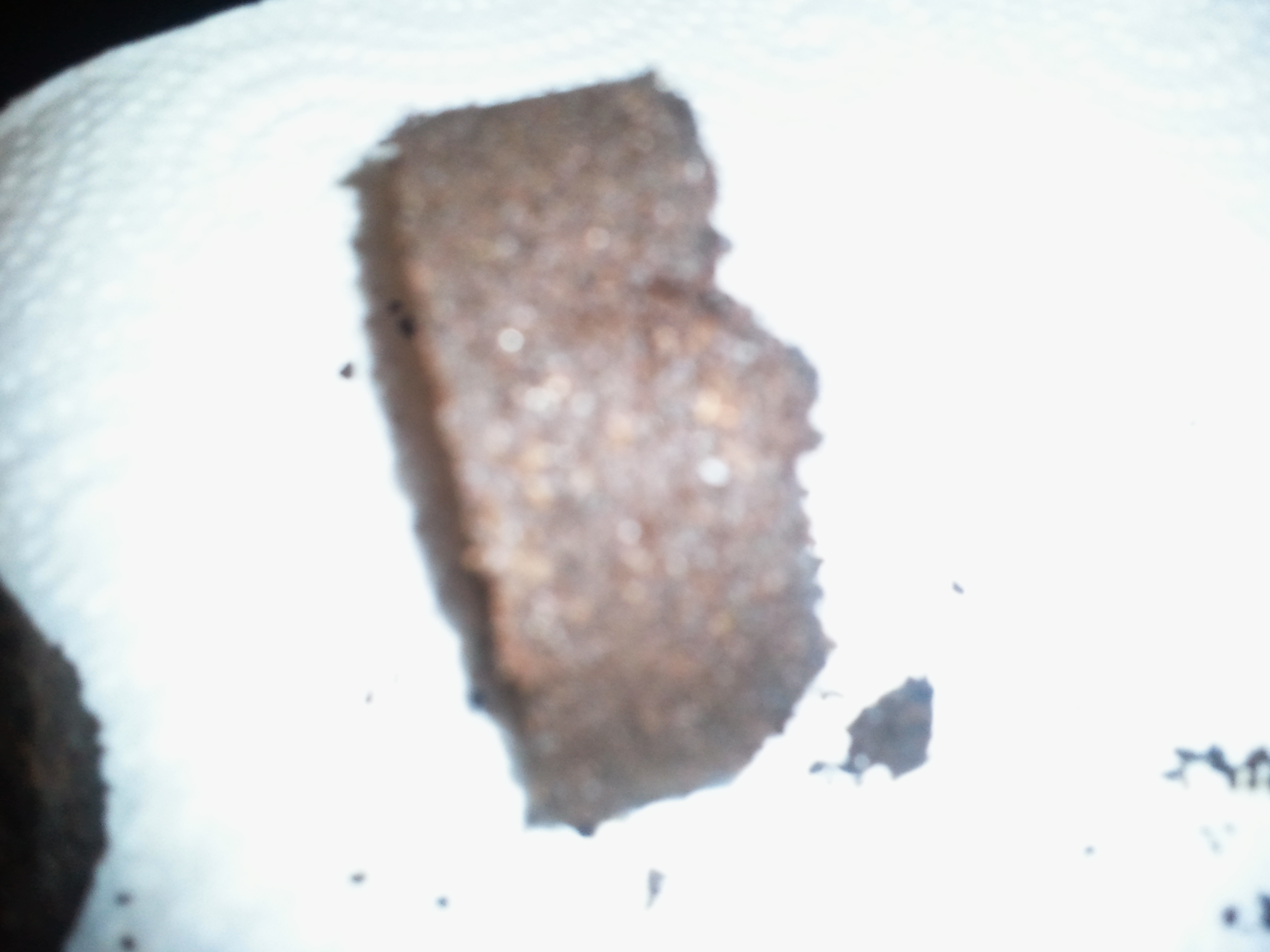

      1,21 MB, 2.560×1.920, 332 mal angesehen
      1,49 MB, 2.560×1.920, 363 mal angesehen
      1,37 MB, 2.560×1.920, 351 mal angesehen
  • Das schaut nicht aus wie gemahlen, eher wie gehäckselt. :1f602: Ist viel zu grob.

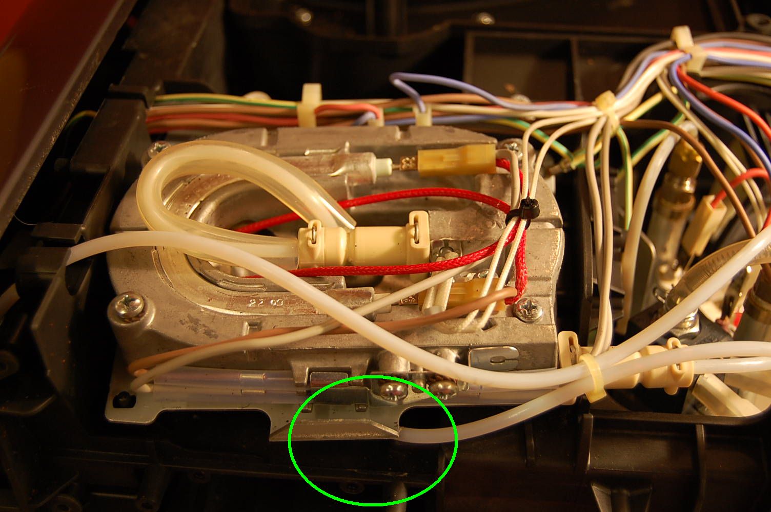

  • Hallo nochmal,
    Der Tb ist drin, Kaffe schon trinkbar aber immernoch zu laff und tabs sind auch noch zu naß wobei es variert.
    Eine Druckschlauchdichtung ist noch undicht, sind aber nur 2-3 tropfen pro Tasse die an der, von vorne gesehen, rechten seite sichtbar auf den plastikrahmen tröpfeln. Das wirds wohl nicht sein..
    Höre beim aufheizen aber schon mal so ein röcheln oder kurzes zischen. Erinnert an Filterkaffe brühen wenn das letzte wasser durchläuft.
    Der Tb war kmpl. mit brühkolben und neu! Was könnte da noch undicht sein??
    Bekam anstatt nen 6mm ein 5mm Block. Was meines achtens eher ne verbesserung der auslauftemperatur darstellt, aber kein problem.
    Das Mahlwerk lasse ich mal außen vor, denn das zischt nicht.
    Die untere brüheinheit habe ich vorübergehend aus meiner anderen Maschine genommen. Wollte den anderen erst mal säübern usw.
    Weiß da jemand vielleicht noch was?
    Der passt zwar von den Abmessungen, ist aber nicht mit der Leistungsplatine kompatibel. Es gibt Leistungsplatinen für den 5mm und 6mm Block.
    Ist bei meiner Maschine auch so. Scheint normal zu sein
    Pit77 schrieb:
    schalte ich die maschine ein und sie will spülen pumpt sie 2takte normal und dann wirds ganz leise bzw. hört sich verstopft an.
    Da ist etwas nach der Wasserpumpe verstopft.
    Pit77 schrieb:
    zu dem gesamten problem wollte ich auch mal fragen ob ich die soledings ventile und flowmesser ausschließen kann?
    Wenn das Solenoidventil im Testmodus schaltet und Heisswasser/Dampf sowie Spülen/Reinigen/Kaffee funktioniert kann man das ausschließen.
    Flowmeter genauso.
    Tropft es in diesem Bereich. Dann ist der O-Ring nicht in Ordnung. Hast Du da einen neuen aufgezogen? Leicht gefettet?
