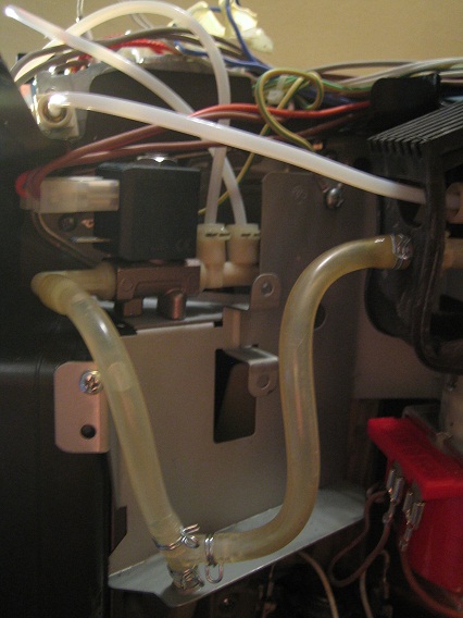

    folgendes problem display zeigt nur das warndreieck an. :2639:

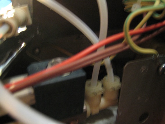

    hab die maschine im testmodus getestet mahlwerk und pumpe arbeiten brühgruppe läuft hoch und runter nur das wasser kommt in der abtropfschale raus und nicht aus dem kaffeelauf bzw aus dem aufschäumer.Solenoidventil ist am klacken wenn man auf den schalter drückt.ist das normal?hatte vorher mal die schläuche gereinigt hoffe ich hab die wieder richtig angeschlossen bzw die kabel. :1f615:
    hab mal paar fotos gemacht.
    auf dem 3 fotos sieht man die anschlüsse der erste schlauch links kommt vom thermoblock der 2 schlauch geht zum aufschäumer......ist das richtig? :1f615:
    wer kann mir helfen?

  • Servus,
    auf dem dritten Bild schaut es aus als wenn in dem dicken durchsichtigen Schlauch Wasser ist. Das sollte nicht sein denn die durchsichtigen Schläuche sind Überdruckschläuche die nur Wasser im Fehlerfall führen.

  • hallo mike
    thermoblock hat 43 ohm die sicherung haben einen durchgang.....und nein weder kaffee noch dampf kommt( auch nicht im testmodus.pumpe läuft normal ....das einzige was läuft ist das wasser in die abtopfschale :2639:
    wie kann das sein das in den überdruckschläuchen wasser drinne ist....und sind die kabel am ventil richtig angeschlossen? :1f615:
