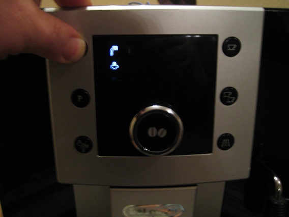

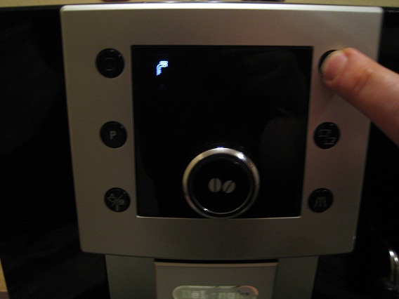

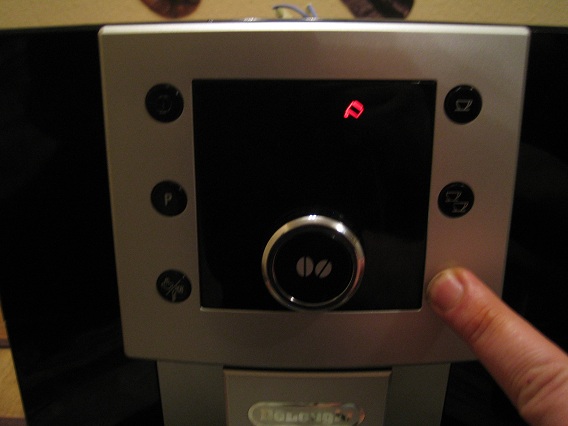

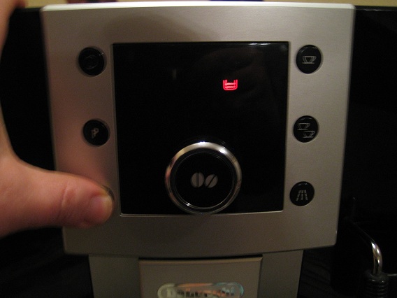

    folgende fotos im testmodus vielleicht vereinfacht das die ganze sache wenn man sich die fotos anschaut. :denk:
    1 foto wenn brühgruppe nun oben steht sieht es so aus
    2 foto passiert nichts wenn ich drücke
    3 foto passiert nichts wenn ich drücke
    4 foto wasser läuft aus kaffeeauslauf wenn brühgruppe oben ist wenn sie unten ist läuft das wasser nur in die abtropfschale

    heizung wie gesagt heizt im testmodus auf!
    mir macht es ein kopfzerbrechen das kein dampf/wasser aus der aufschäumerdüse kommt :1f615:
    vielleicht ist das der fehler?
    bin ratlos :1f622:

  • Sch...., bin nicht bei der Sache und habe leider noch keine aus der 5xxx Serie in der Mangel gehabt. So wie es auschaut, sollte im Bild2 das Wasser aus der Dampfdüse kommen. Meß halt mal, ob die Ventile angesteuert werden. Aber Vorsicht, 220V Wechselspannung.
  • Das meine ich und das andere, wo man auf den Bildern aus deinem ersten Beitrag sieht. Um Spannung zu messen, muß die Maschine im Testmodus wie auf Bild 2 sein. Du kannst aber vorher mal die 2 Kabel von der Spule abklemmen und Widerstand an der Spule messen.
