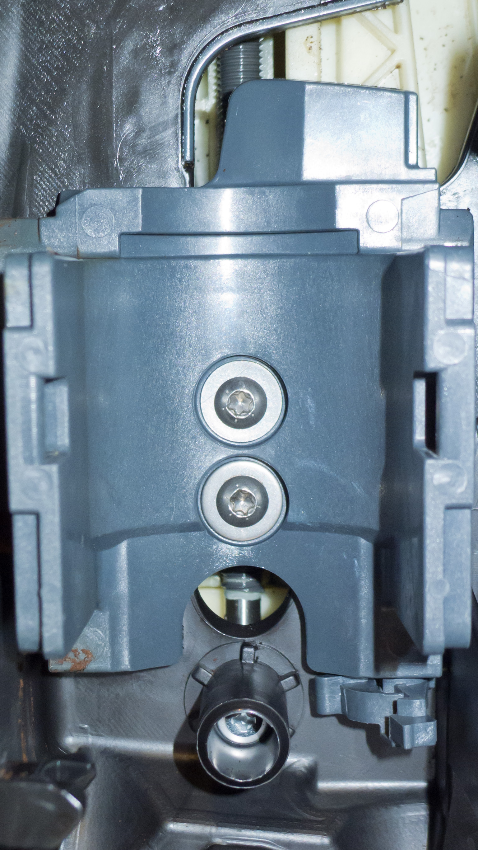

  • Ich war heute an der Maschine dran und habe VOR dem Reinigen auch mal ein Foto erstellt.
    Es war übrigens tatsächlich Torx!!! Warum auch immer das bei meiner PrimaDonna so ist... :1f642:
    Naja, habe da alles schön gereinigt, die Laufflächen neu gefettet und auch die Gewindestange ein wenig mit dem Silikonfett eingerieben. Und schon getestet: Schnurrt wie ein Kätzchen! :1f37b:
    Danke nochmals!
