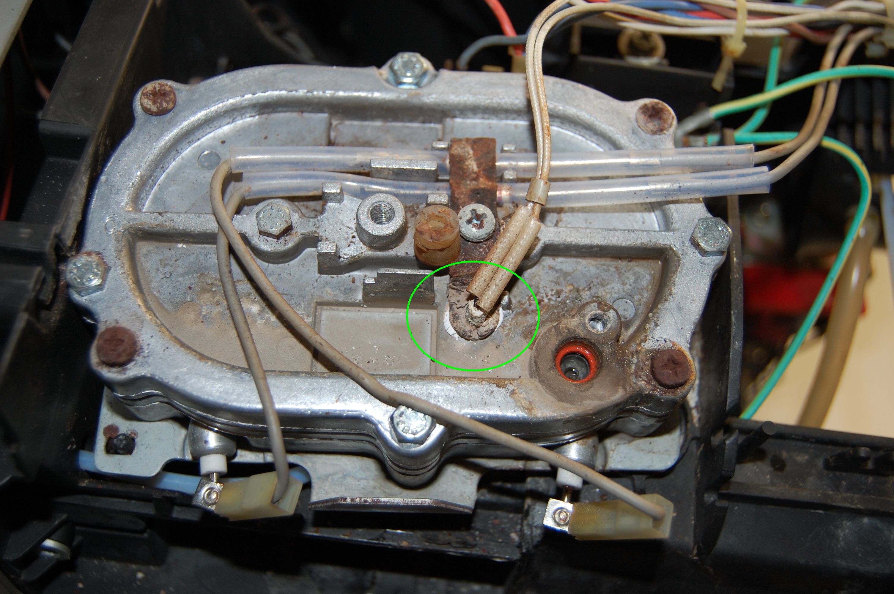

    Hast Du unter dem Thermosensor wieder Wärmeleitpaste aufgebracht?

  • nein, wärmeleitpaste hab ich keine aufgebracht, wusste ich nicht,
    dass man das machen muss.

  • wo bekomm ich die denn her und wie sieht der sensor genau aus?

  • Das war eine EAM Maschine, gell? Schau Dir mal die "Paste" an. Vollkommen ausgetrocknet und nicht sonderlich Wärmeleitfähig. Kein Wunder, dass die DL Heizungen so oft sterben.
    Wärmeleitpaste kannst Du auch aus dem PC Bereich verwenden.

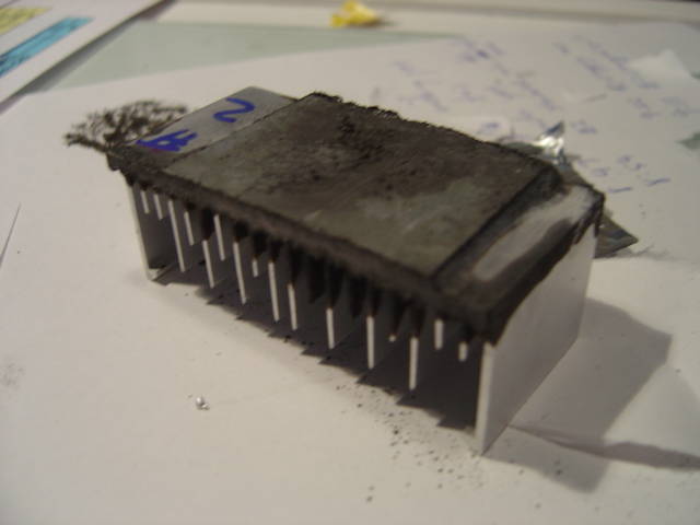

  • ACHTUNG: Es gibt leider auch Wärmeleitpaste die nicht für die hohen Temperaturen auf dem TB stabil genug sind. Sie zersetzen sich oder werden innerhalb von Tagen vollständig austrocknen. Das wäre dann genauso, als wenn keine WLP drunter wäre. Besser mal auf der Herstellerseite schauen, ob die Paste für einen hohen Temperaturbereich geeignet ist. (Beispiel einer Angabe: "Temperaturstabil von -55°C bis >240°C")
    ACHTUNG!!! Bei den ALU-Thermoblocks auf KEINEN FALL die Wärmeleitpaste/pads von Coollaboratory verwenden! Nicht weil das Zeug nichts taugt, sondern weil es sich nicht mit Aluminium verträgt und das Alu auflöst. (chemische Reaktion da die Paste eine Legierung auf Basis von Gallium, Indium, Rhodium, Silber, Zink, Zinn und weiteren ist) Bei einem Thermoblock mit heißem Wasser unter Druck wäre das ne ganz böse Geschichte. Vor allem wäre es dann teuer! :1f393:
    Anbei ein Bild von einem zerfressenen Alu-Teil...
