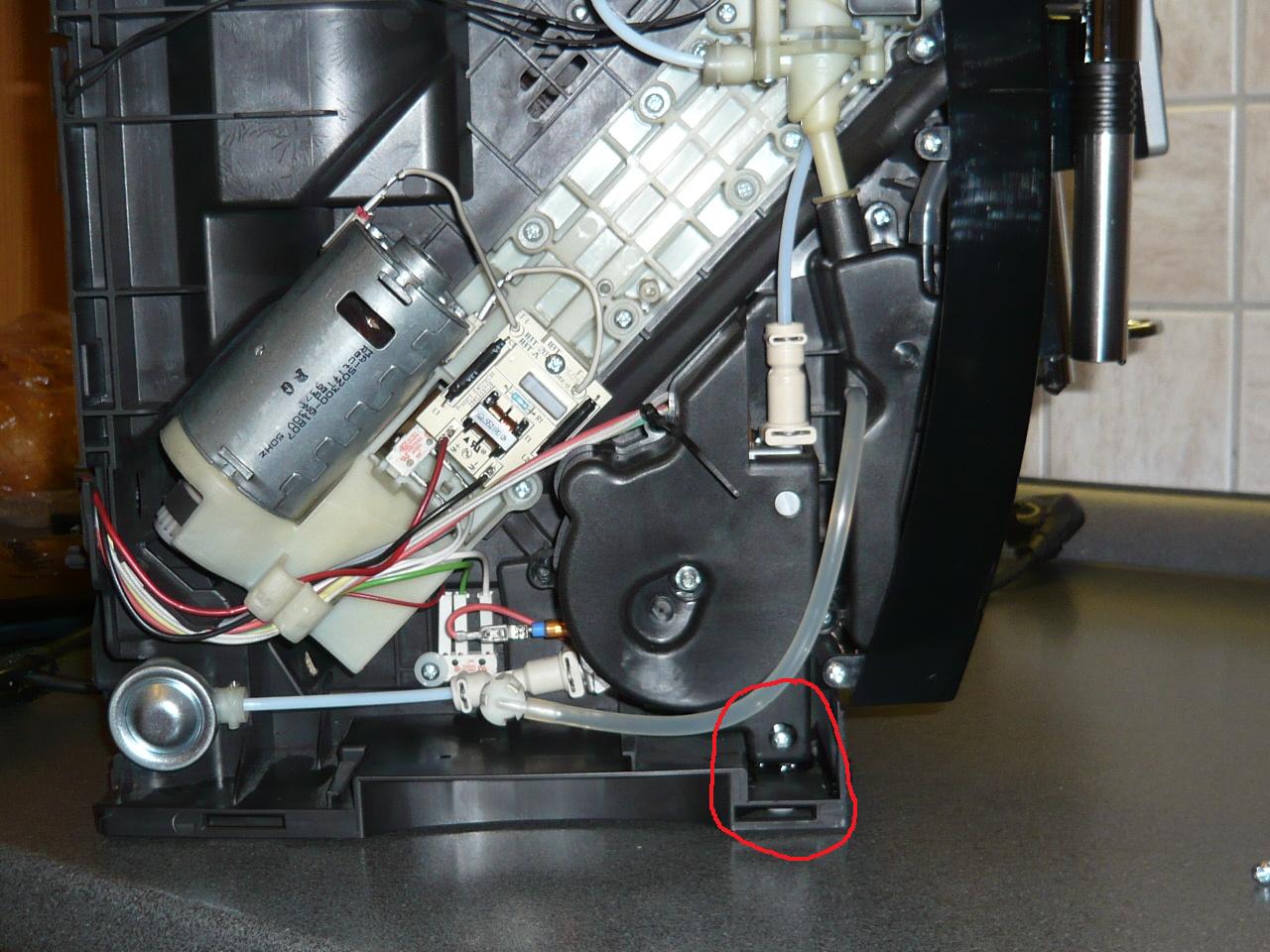

    Seit einiger Zeit hat diese Maschine nun das Problem, dass sie von Zeit zu Zeit (manchmal liegen 2 Tage dazwischen, manchmal macht sie es 2 mal am Tag) so ca. 1/2 bis ganzes Schnapsglas voll Wasser verliert.

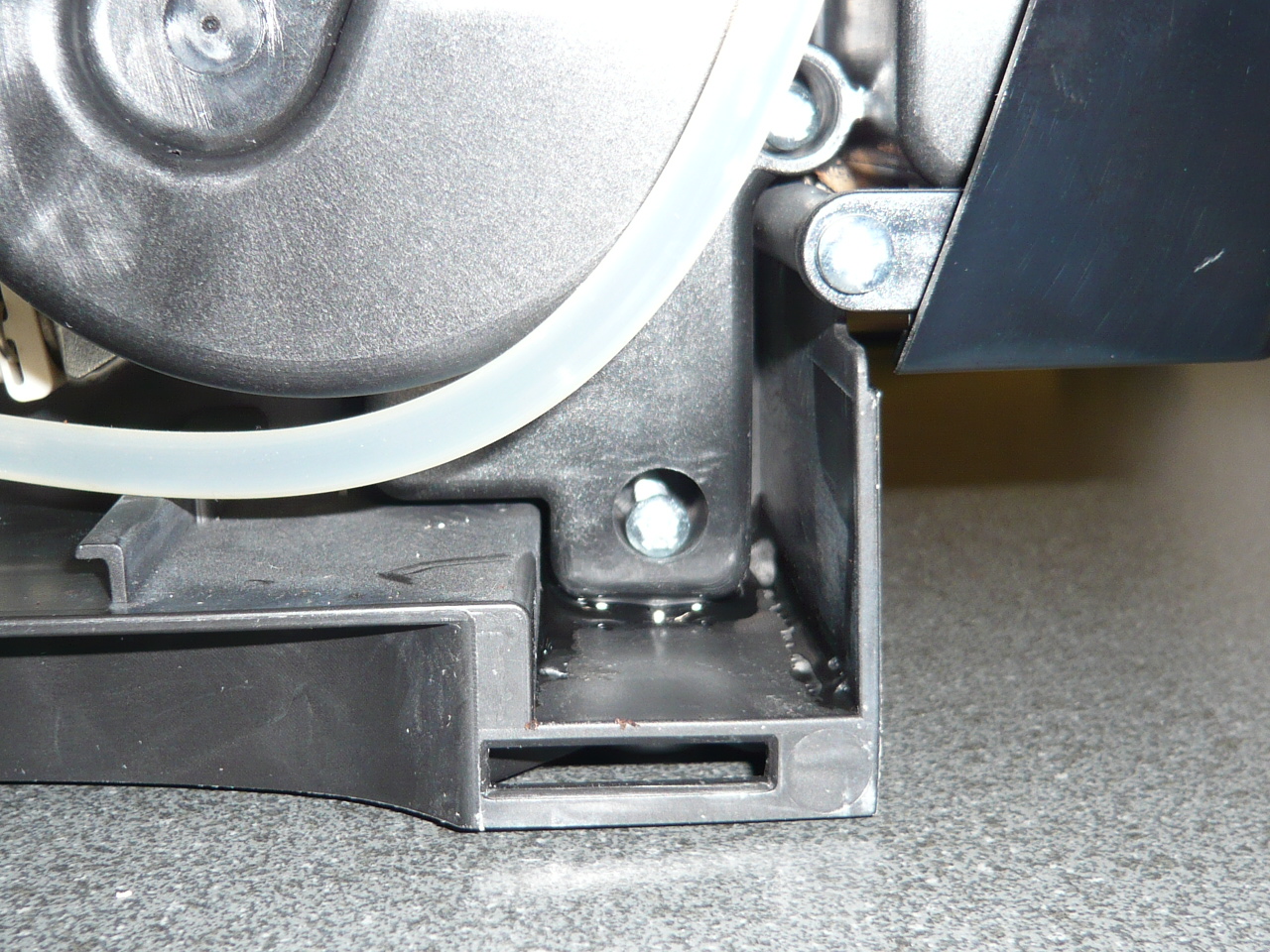

    Ich habe mal das Gehäuse geöffnet und nachgesehen, wo das Wasser genau herkommt. Ganz links vorne steht unten etwas Wasser in der Maschine (s. Bildanhang).
    Merkwürdig finde ich einfach die Tatsache, dass diese Undichtigkeit nicht dauerhaft auftritt, sondern nur temporär.
    Hat jemand von den Experten hier eine Idee?
    Hier noch ein paar Infos: Es wird ein Brita-Filter verwendet, der regelmäßig alle 4 Wochen ausgetauscht wird. Die Maschine wird von mir regelmäßig gereinigt und entkalkt (auch oberer Brühkolben), zuletzt vor 3 Tagen. Die untere grosse Dichtung des obereren Brühkolbens wurde ebenfalls vor 3 Tagen gewechselt. Der Automat läuft (bis auf den Wasserverlust) einwandfrei.

  • Da ich die ECAM noch nicht in den Fingern hatte, wäre es besser, wenn du ein Bild einstellt, wo man mehr von der Maschine sieht, damit man den Platz besser zuordnen kann. So wie es ausschaut, sitzt da der TB obendrüber,
  • Ich würde mal die Abdeckung vom TB demontieren, vielleicht sieht man da Kalkspuren.
  • Die lässt sich leider nicht so einfach demontieren.
    Die Schrauben hatte ich schon alle gelöst, sie ging aber nicht ab, da sie scheinbar noch an anderer Stelle festsitzt.
    Habe deshalb erstmal die Finger davon gelassen, wollte ja auch nichts kaputt machen.
    Na, dann muss ich wohl doch noch mal einen Versuch starten und schauen, wo die Abdeckung sonst noch festhängt.
    Wenn ich das geschafft habe, werde ich ggf. wieder ein Foto davon einstellen.
    Erstmal danke Stefan für deine schnellen Antworten.
