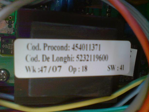

  • Hallo zusammen ich bin nun wieder am Gerät! Also hab den Va geöffnet und innen ist alles Trocken, die Auto - Diagnose funktioniert, sonst nichts. wenn ich den Stecker in die Steckdose stecke läuft der test und dann die Uhrzeit.Das gerät reagiert auf keinen Tasten druck.Beim zerlegen der Maschiene ist mir auf der Platine vom bedienfeld noch ein 10ter Taster aufgefallen, über dem steht IFD für was kann der sein? Also das es die Tasten sind kann ich mir eher weniger vorstellen, evtl die Hauptplatine? Ist das die (von vorne gesehen) Links hinten auf der auch der Stromanschluß ist? Gibt es irgendwas um das Program evtl neu zu starten?
    Die Platine ist auch für die 3500/4500 und der Taster dort für die Cappu-Taste.
    Das ist die Hauptplatine oder auch LE(Leistungselektronik)
    Nein.
