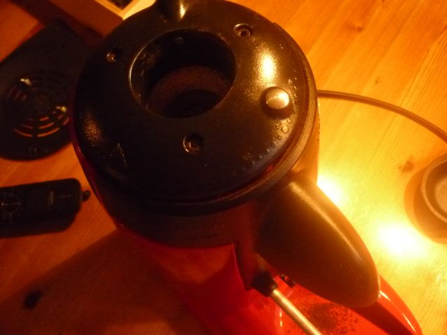

    So sieht es von oben aus. Die äußere Abdeckung wird nicht vom oberen Ring blockiert.

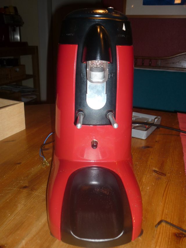

    Als erstes muss man die Siebträgerhalter abschrauben. Das funktioniert ohne viel Kraftaufwand und ohne Werkzeug.

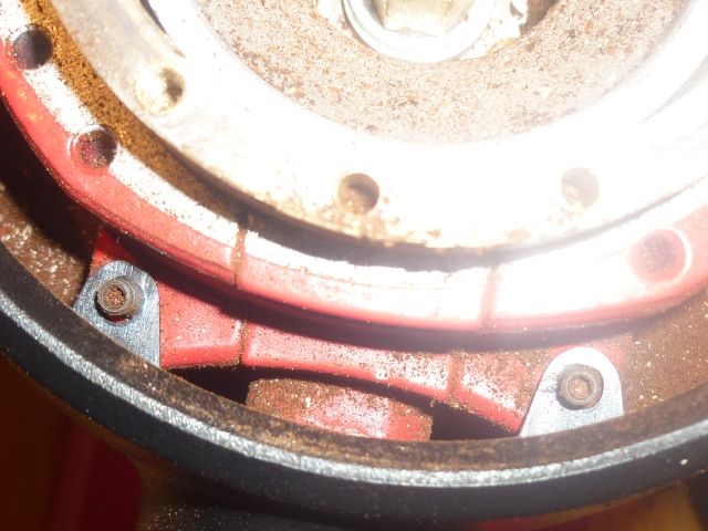

    Damit ist die Abdeckung unten lose. Also habe ich mal versucht, sie nach oben zu schieben. Ging nicht, da ich die Abdeckung nicht über die Metallnase des Gehäuses schieben konnte. Es war auch ziemlich viel Spannung auf dem Kunststoff. :1f644: Ich braucht mehr Platz nach oben. Also habe ich die oberen drei Schrauben gelöst und die Mahlgradeinstellung abheben können.
    Das war der Schlüssel zum Erfolg :1f602:
    Hier sieht man die beiden Madenschrauben, die die vordere Abdeckung halten. Raus damit und die Abdeckung fällt nach vorne.

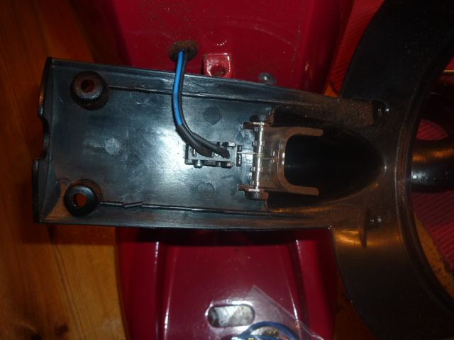

    Der Mikroschalter ist unterhalb der Abdeckung. So kann man ihn einfach tauschen. Die Kabel werden einzeln durch das Gehäuse geführt. Der Gummistopfen, durch den die Kabel durchs Gehäuse geführt werden, habe ich aufgeschnitten und um das neue Kabel gelegt.

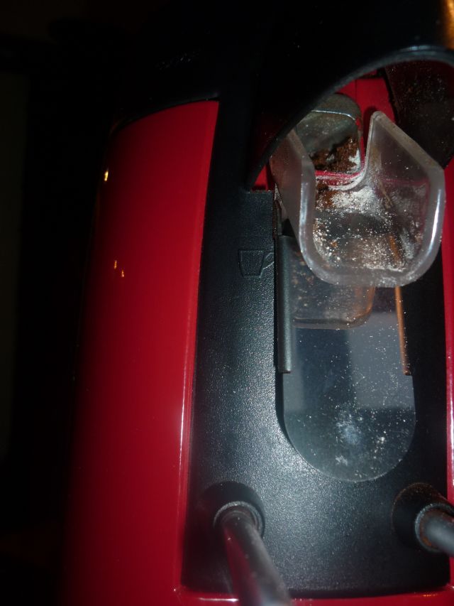

    So sieht er aus.
    Lasst euch mal nicht von dem weißen Zeug irritieren. Ich hatte zuvor Dinkel gemahlen. Zu Reinigungzwecken. Ist doch erstaunlich, wieviel Kaffeemehl noch in der Mühle war, obwohl ich sie ausgepinselt hatte. :1f642:

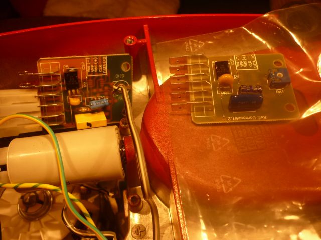

    Jetzt mussten die Kabel ja an die Platine. Da ich nicht wußte, wo der Fehler lag, habe ich den Schalter an die vorhandene Platine angeschlossen. Nichts tat sich. :1f644: Okay. Also muss die Platine getauscht werden.
    Hier habe ich mal die beiden Platinen fotografiert. Man sieht auf der rechten noch das Poti, dass ich verlegt habe. Also muss das raus. Und hier ist für mich natürlich eine Grenze erreicht. Hier habe ich mich mal an einen Freund mit sehr guten Lötkenntnissen gewandt. Zum Glück war er sofort bereit, mir zu helfen. :thump:
    Was soll ich sagen? Techniker haben Adleraugen? Oder einen besseren Durchblick?
    Jedenfalls hat er sofort gesehen, dass das Problem nicht auf der Platine lag, sondern am Kabel zum verlegten Poti. Das hatte sich gelöst. (Ich habe mir das auch angesehen, aber ich habe das nicht erkannt. :1f622: ) Naja. Vielleicht war es heute offensichtlicher als gestern. Oder ich brauche eine Brille.
    Schnell hat er mit das Kabel wieder angelötet. Und er zeigte mir, wo ich den Fehler gemacht habe. Das Kabel war zu weit im Innenraum. Beim Mahlen hatte es wohl Kontakt zum Teil, dass sich drinnen dreht. So hat es sich im Laufe der Zeit gelöst. Vielleicht war es ja ganz gut, dass ich den Schalter eingelötet habe. War vielleicht nicht perfekt. :1f602:
