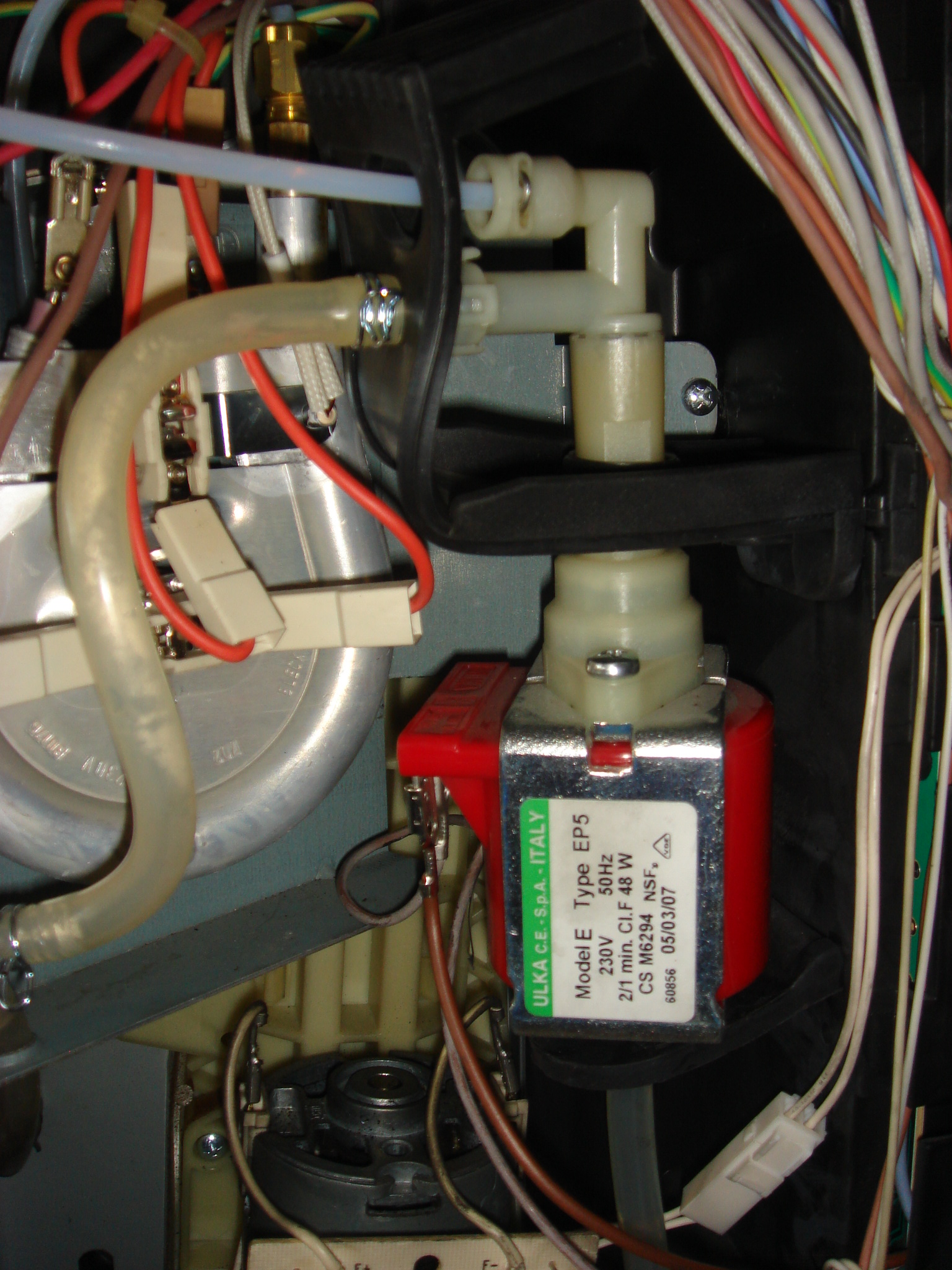

  • Servus,
    du brauchst deine Frage nicht nochmal stellen. Einmal reicht. :denk:
    Das auf deinem Bild ist die WASSERPUMPE, kein Magnetventil.
    Was passiert wenn du den dünnen Schlauch, der von der roten WASSERPUMPE zum Thermoblock geht, am TB absteckst und dann Heisswasser beziehst?

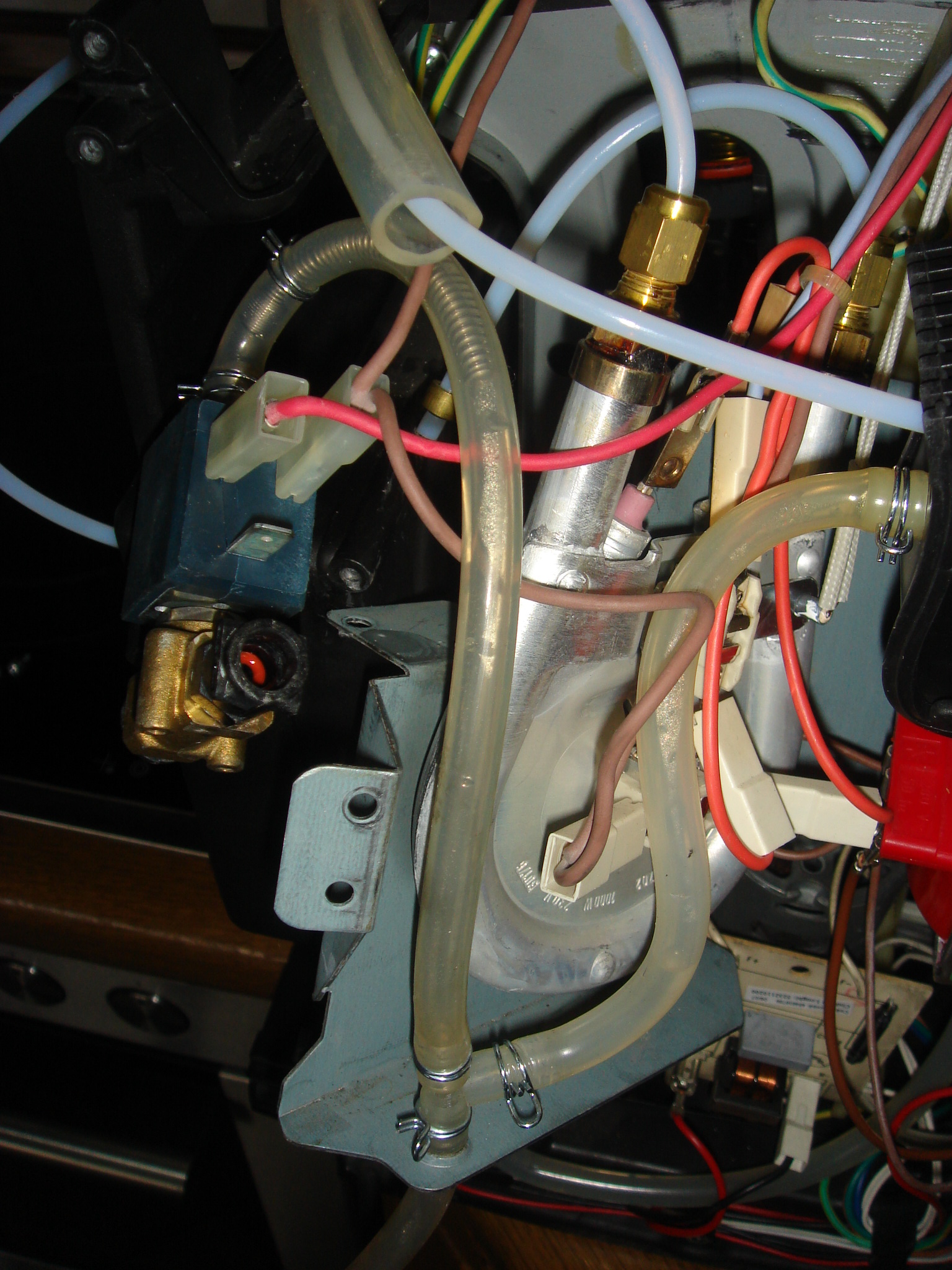

  • Das Entkalken über Nacht hat nichts gebracht. Das Bauteil im Foto (hinter dem Schnellheizer verbaut) ist meiner Vermutung nach der Blockierer. Wie könnte ich das prüfen?

  • Servus,
    im ausgebauten Zustand könntest du folgendes testen:
    - Widerstand der Spule (ca. 2.2kOhm)
    - Lässt sich das Ventil im Inneren bewegen
    - Blockiert irgendetwas anderes das Ventil
    im eingebauten Zustand kannst du folgendes prüfen:
    - Spannung an der Spule, Nach drücken der Heisswassertaste steigt die Spanung von 0V auf ca. 220V, um danach wieder auf 0V abzufallen
    Zwischenfrage:
    Wenn du die Heisswassertaste drückst, läuft dann die Pumpe für ca. 1s an und stoppt dann wieder? Danach sieht man, dass das Wasser vom Magnetventil durch den dicken Schlauch in die Schale läuft. Wenn dem so ist, drücke mal die Heisswassertaste und halte sie weiter bis am Display "Prog. Menge" erscheint. Nach ein paar Sekunden die Taste wieder loslassen. :denk:
    MfG
    Michael

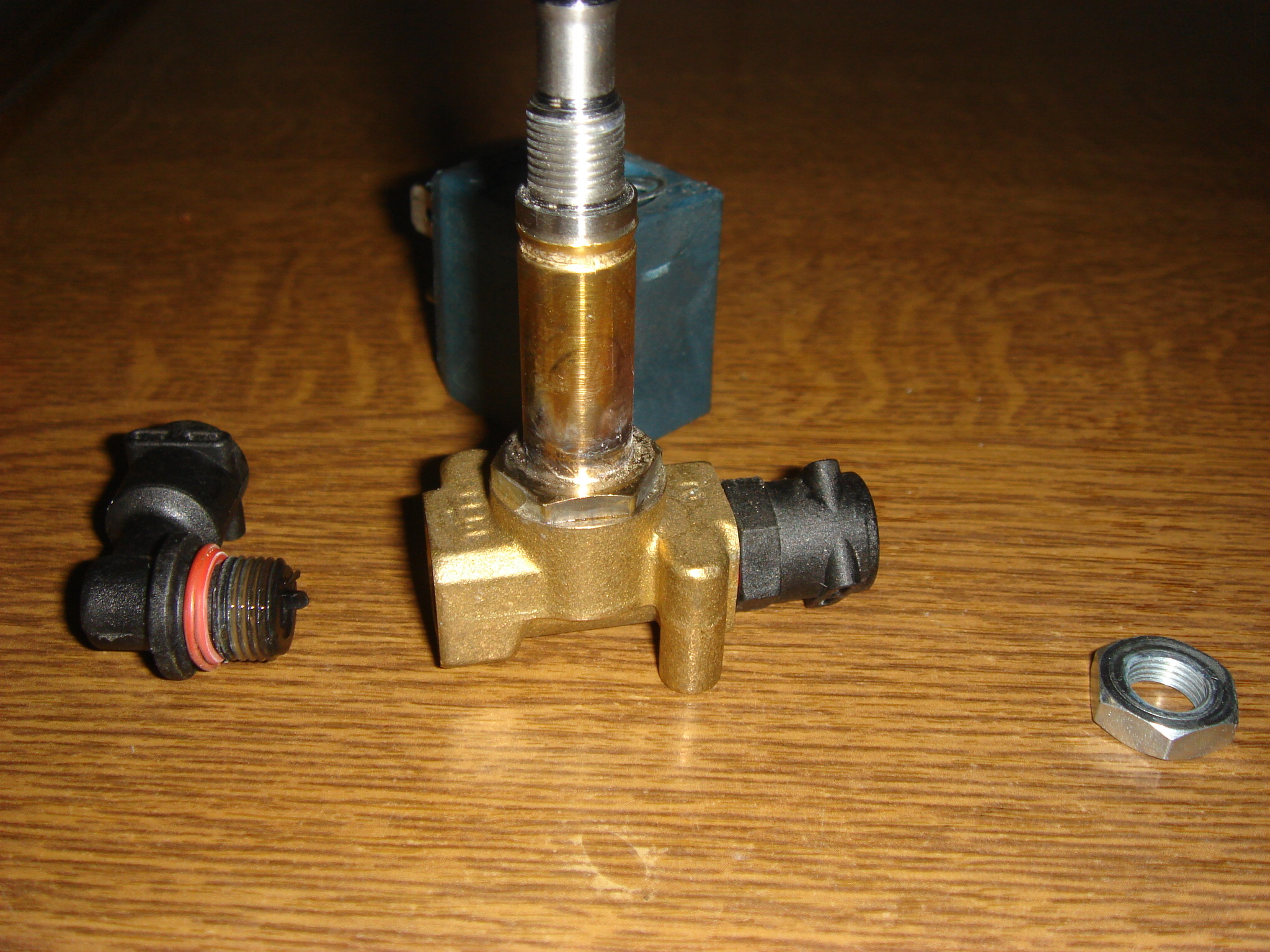

  • Ich habe den Magnetschalter und das Ventiel ausgebaut und zerlegt. Habe ein kleines Stückchen von irgendeiner Dichtung (Foto)im Inneren gefunden und dachte, das war es bestimmt. Ansonsten war alles leichtgängig. Haben dann alles wieder zusammengebaut und jetzt geht das Heisswasser wieder normal, aber Kaffee geht nicht mehr :1f615: . Das Wasser läuft jetzt aus dem dicken Schlauch unten heraus und dann in die Auffangschale vorn. Beim Spühlvorgang das gleiche.
    Bei Heisswasser steigt die Spannung auf 220V, aber bei Spühlvorgang, oder Kaffeebezug bleibt es bei 0 V. Deutet das eher auf ein Steuerungsproblem hin? Bis heute früh war das Problem ja genau anders herum?

  • Servus,
    Von dem dicken Schlauch der oben an dem Magnetventil nach unten auf das T-Stück geht?
    Das ist normal, da das Magnetventil nur bei Heisswasser- oder Dampfbezug angesteuert wird.
    Was passiert jetzt, wenn du den dünnen Schlauch von der Pumpe kommend am TB abmachst und einen Spülvorgang startest?
    MfG
    Michael
