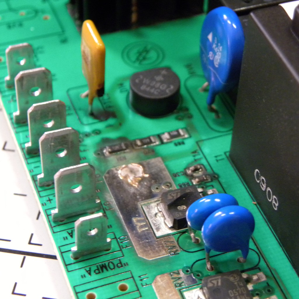

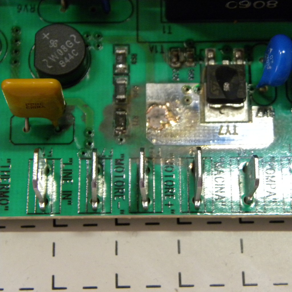

  • Könnte ein Triac auf der Leistungsplatine defekt sein. Stell mal ein Bild der Leistungsplatine mit hoher Auflösung ein.
  • Burnin-Andy schrieb:
    allerdings recht schlecht in der Qualität
    Da widersprech ich dir jetzt mal nicht :1f602:
    So wie es ausschaut, ist bei TY7 ein Stück aus der Oberfläche raus geplatzt. Ein typisches Anzeichen beim Triac, daß er defekt ist.
  • Der Ozinator schrieb:
    Platzt der TY7 auf, weils ihm gerade lustig danach war,
    Der is gut =)
    Nee, ich glaub, da weist du besser Bescheid als ich, wieso ein Triac platzt. In der Regel hängt es an der BG oder am Antrieb.
  • Geplatzter Thyristor TY7
    auf meiner Leistungselektronik ist der TY7 geplatzt und der PTC2 sieht auch nicht mehr so gut aus. Ist aber mit 2 Ohm messtechnisch ok.
    Mine Frage war eigentlich die, ob da erfahrungsgemäss noch mehr kaputt gegangen ist, oder ob es für den defekten TY einen Übeltäter gibt.
    Der Ozinator

  • Wie gesagt, bis jetzt war es immer der BG-Motor, wenn der TY7 abgeraucht war. Du könntest noch schauen, ob die Durchkontaktierungen in diesem Bereich i.O. sind.
  • Servus Stefan,
    nein Du hattest recht: Es ist der Brühgruppenmotor.
    Ich habe den Motor über mein Labornetzteil laufen lassen. Zwar nur mit 30V, aber das ist ja egal.
    Hier hat sich der Motor ca. 400 mA gegeben. Zum Vergleich ein neuer brauch nur ca. 20 mA.
    Die anderen Bauteile um den TY7 sind messtechnisch OK.
    Danke :verneig: und Gruß
    Der Ozinator :wink:
  • Danke für die Rückmeldung und auch für die Werte, die sind interessant. Hast du den alten 'Motor auch mal ohmisch durchgemessen?
