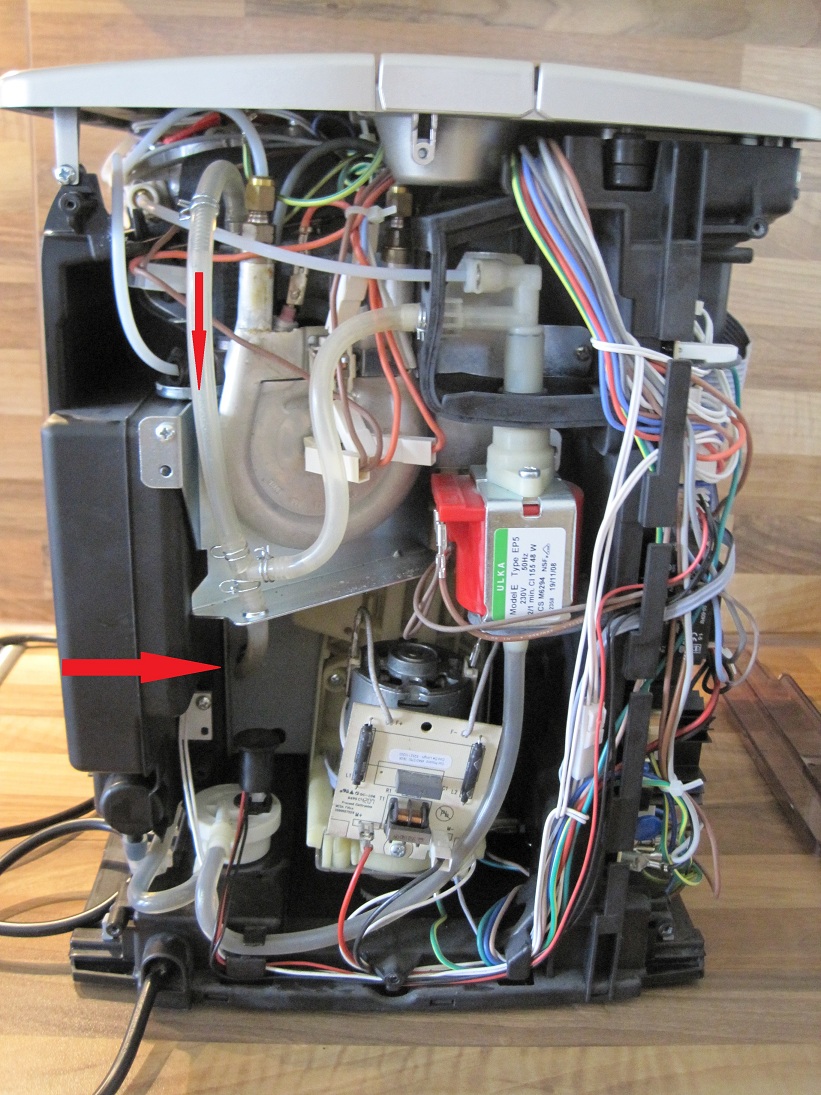

  • Gleiches Problem
    habe mit meiner Maschine das gleiche Problem, daher dachte ich mir, ich hängs
    hier einfach mal an.
    Es tritt nur auf, wenn das Wasser durch die Brühgruppe muss. Bei dem
    Heißwasserauslauf besteht das Problem nicht.
    Eine Entkalkung des oberen Brühkolbens habe ich bereits zweimal durchgeführt,
    hat aber nichts geändert.
    Das Wasser läuft aus dem Ventil von oben durch den dicken Schlauch und das
    Y-Stück nach vorne in die Auffangwanne (Siehe Bild 1).

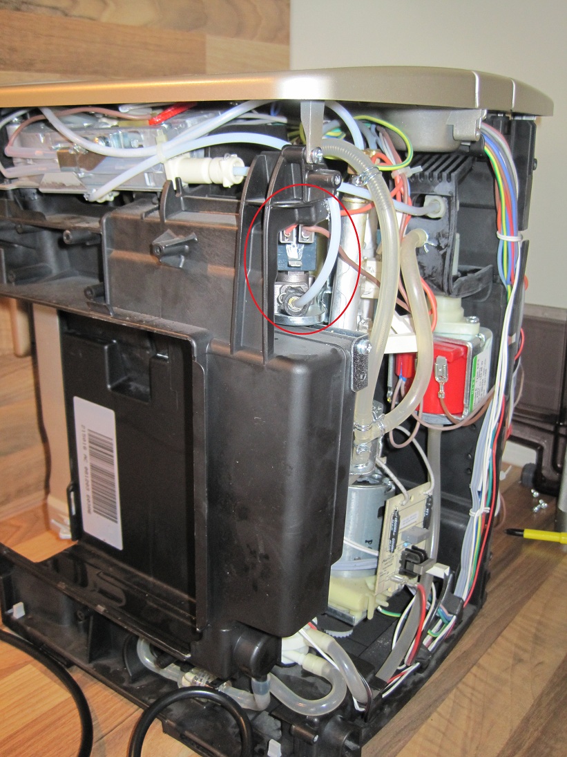

    Auf dem Bild 2 habe ich nochmal das Bauteil markiert wo das Wasser raus kommt
    (dicker Schlauch). Was ist das für ein Ventil und welche Funktion hat es?
    Was kann ich noch versuchen??
    Gruß Mike

    also Ventil defekt? :1f615:
    Das seltsam ist ja, dass Dampf und Heisswasser bestens funktionieren....
    Es leckt nur bei normaler Zubereitung.
    Kann noch was verstopft oder verkalkt sein, was auch die gleichen Symptome hervorruft?
    Was brauche ich noch zum Wechseln?
    Nur das Ventil oder auch noch Dichtungen?
    Vielen Dank
    Da ist es ja auch angesteuert. Beim Kaffeebezug aber nicht, da sollte es geschlossen sein.
    Ersatz gibt es hier. Dann brauchst du noch 2 von denenund 2 von denen.
    Verkleidungen öffnen, das Ventil sitzt auf einer "Blechbrücke". Diese ist links und rechts jeweils mit einer Schraube befestigt. Wenn du die Blechbrücke gelöst hast, kannst du sie soweit verdrehen, daß du von unten an die Schrauben für das Ventil rankommst.
