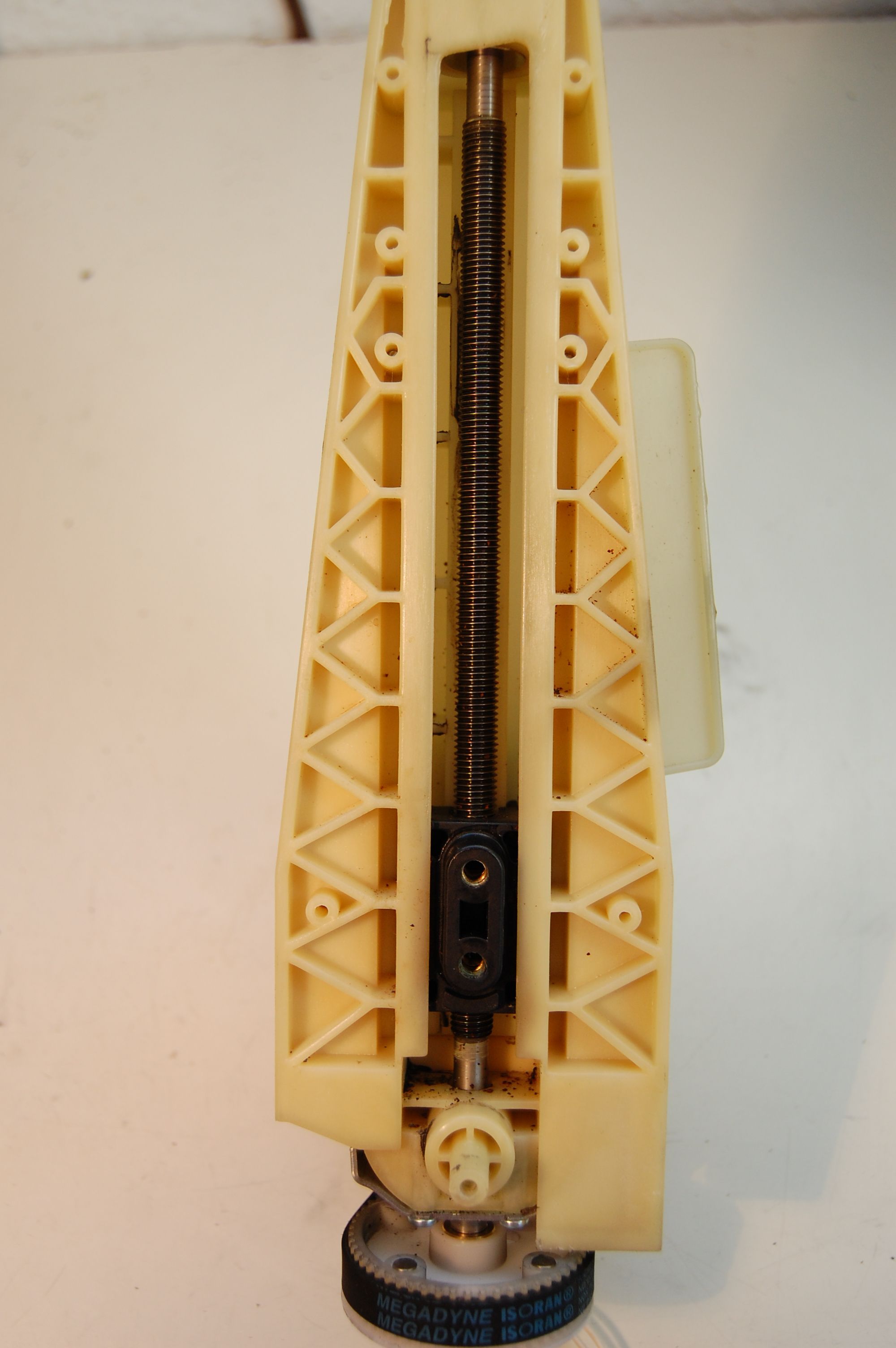

    Habe den Antrieb grade nochmals ausgebaut.
    Gewinde ist in Ordnung, hatte ich ebenfalls erst heute Mittag gefettet.
    Die größere der beiden "Drehscheiben" lässt sich abgesehen vom Widerstand des Motors problemlos bewegen.
    Verschleiß kann ich nur ganz oben, wo sich die Platte zwischen Antrieb und Brühgruppe und der Antrieb selbst berühren feststellen. Dort habe ich jedoch auch schon Silikonfett aufgetragen.
    Es gibt beim Verfahren der Brügruppe auch keinerlei Quietschgeräusche.
    Die Halterung für die Brühgruppe lässt sich in festgerschraubtem Zustand jedoch 2-3mm nach links und rechts bewegen ...
