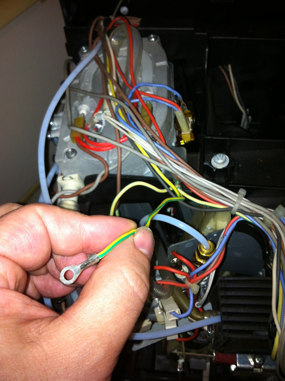

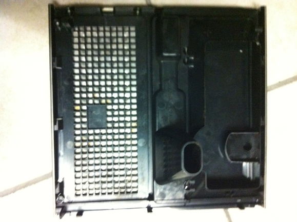

  • Hallo Zusammen
    Vielen Dank für die Info bis jetzt. Nun habe ich versucht den passenden Platz für die Erdungsleitung zu finden. Leider immer noch ohne Erfolg. Am Deckel (in der nähe des Tassenwärmers ist von unten eine Plastikförmiger Waabenaufbau. Da ist leider kein Platz für die Erdung. . Die Maschine ist wohl bis Mittwoch noch in Einzelteilen zerlegt da erst dann die E-Teile kommen. :1f622:
    Also ich habe mir mal die Schraube auf Bild 142 angesehen, meiner Meinung Nach hat diese Schraube nicht wirklich einen Sinn. Könnte eine Erdungsschraube sein, jedoch ist rund herum Plastik, was nicht wirklich Erdend ist, es sei denn das Plastik ist an dieser Stelle mit Metall verbunden, was ich leider nicht sehen kann.
    Wenn mir einer sagen könnte wo die Erde richtiger Weise angeschlossen wird, wäre ich sehr dankbar.
    Dieter

  • Geht der eine Schutzleiter zu dem Blech auf der Zwischenwand, wo die BG rumfährt?
  • Also ich habe nun mal die 4 Leitungen (zwei Ösen) die am Thermoblock befestigt sind verfolgt.
    1. geht nach vorne zum Bedienteil
    2. geht links oben auf das Metallblech, wo die Brüheinheit hin und her fährt.
    3. geht auf die Hauptplatine
    4. immer noch Fragezeichen.
    Also von der Logik könnte der auf das Blech gehören was die Dampfheizung hält, jedoch ist die Leitung dann verdammt kurz ich komme so gerade an das Blech links oben hinter dem Ventil ist eine Schraube die das Blech befestigt.
    Sonst fällt mir nichts mehr ein, denn ich finde keine Anschlussmöglichkeit an dem oberen Gehäuse (Tassenwärmer).
    Danke
    Dieter

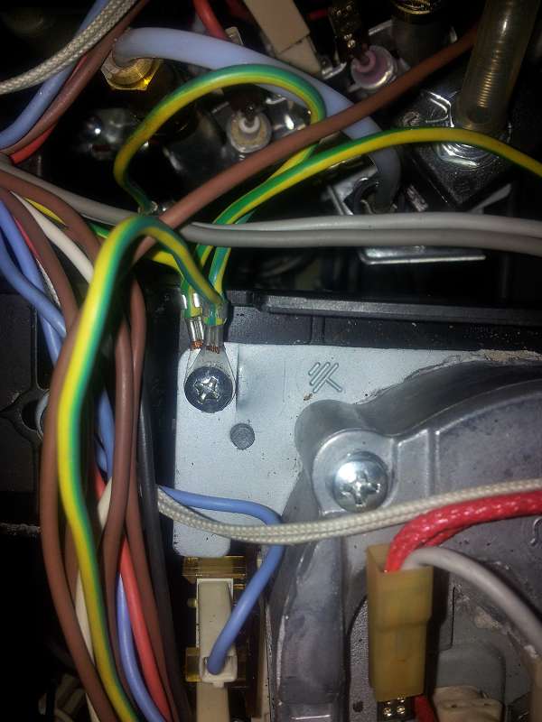

  • 4. Erdung der ESAM 6600
    Hallo Zusammen,
    heute ist nun das E-Teil für die Dampfheizung gekommen, eingebaut und es scheint zu funktionieren. Zumindest kann ich nun ins Hauptmenü und mich begrüßte sofort bitte Entkalken. Da bin ich nun bei :thump:
    Also bis jetzt habe ich die Erde unter die Schraube von Bild 3 gepackt. Diese hat direkten Durchgang und von unten eine Kragenmutter und scheint das Zwischenblech zu halten. Ich hoffe dass die Erde da hin gehört :1f615: Also wenn Ihr mal eine ESAM 6600 öffnet, dann lasst mich wissen wo die Erde wirklich hin gehört oder ob mein Bauchgefühl mir recht gibt :1f602:

  • Servus,
    Ich bin mir eigentlich sicher, dass das Kabel nicht unter die Schraube auf dem Bild 3 gehört. Der richtige Platz ist die Schraube links davon (auf dem Blech des TB).

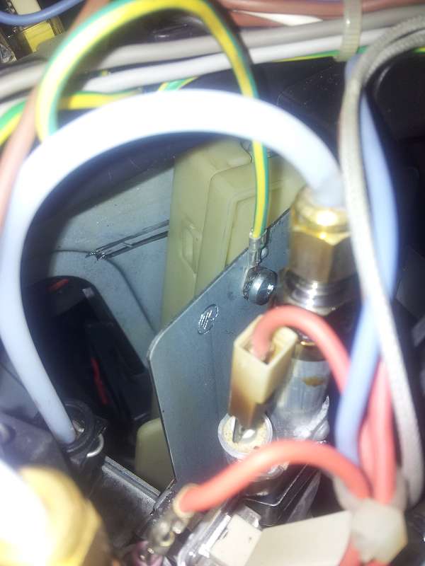

  • 1 x erdung kommt auf das blech, auf dem auch der TB montiert wird. dort ist auch das erdungszeichen in der nähe angebracht. an dieser schrauböse sollten 2 adern sein.
    1 x erdung kommt an den teil, der das solenoidventil hält und ist rückseitig montiert.
    ich habe grad, weil meine maschine ESAM5500 noch geöffnet ist, 2 bilder gemacht. hoffe die können dir weiterhelfen

  • Servus,
    habe meine ESAM6700 nochmals geöffnet und folgendes festgestellt:
    - die Tassenablage hat keinen Erdungsanschluss
    - vom Anschluss am TB gehen 4 Kabeln weg (aber nur zwei Kabelschuhe)
    - das erste Kabel geht zum vorderen MV und zum Bedienteil
    - das zweite Kabel geht auf die Halterung der Dampfheizung
    - das dritte Kabel geht auf das Blech wo die Brühgruppe hin und her fährt
    - das vierte Kabel geht auf die Leistungsplatine
