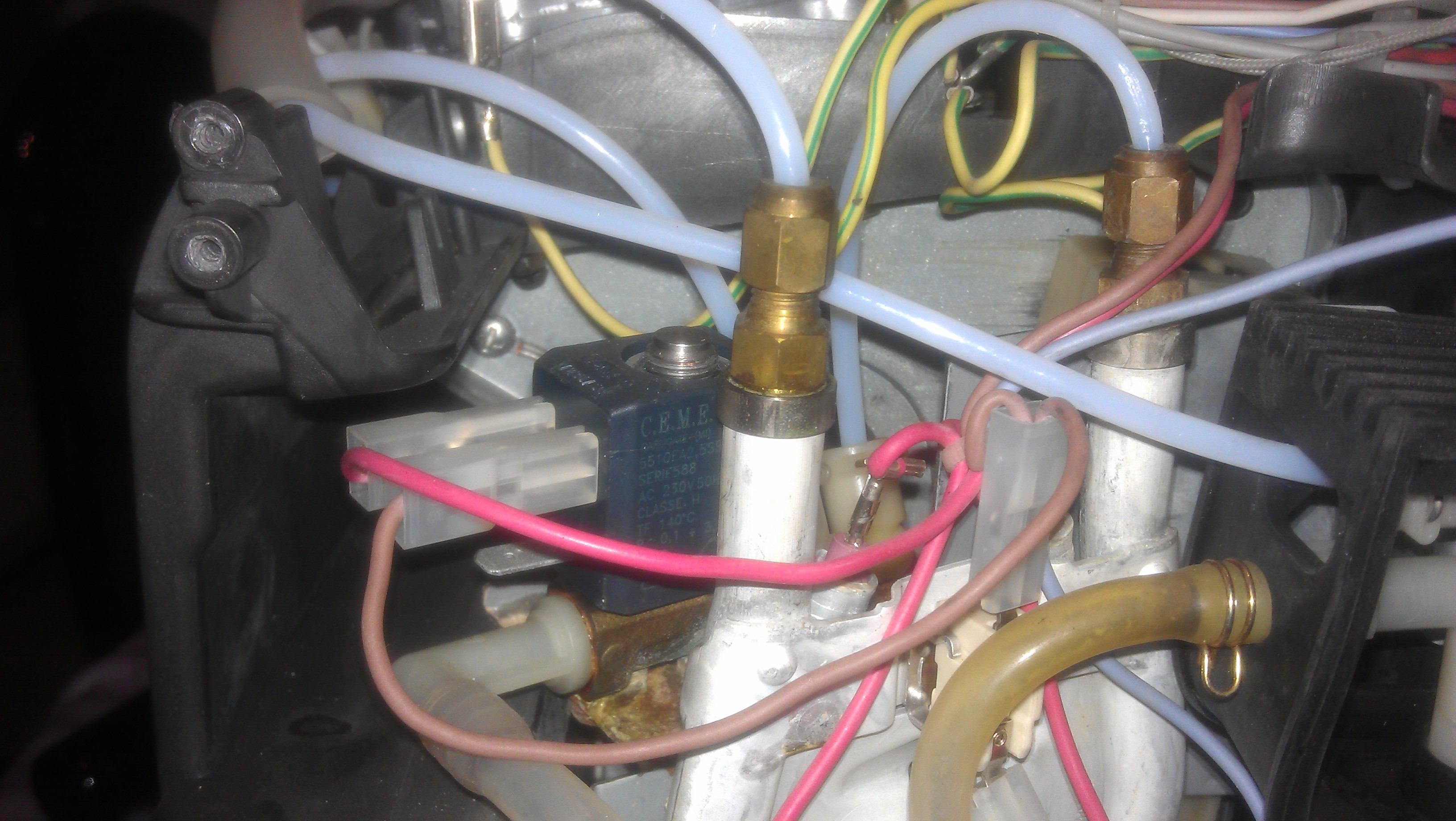

    Habe jetzt mal ein Reinigungsvorgang gestartet und es gibt 2 Stellen wo die Maschine Wasser verliert wenn man von hinten auf die Maschine schaut da gibt es ja so ein silbernes Metall teil das aussieht wie ein V oben an dem Teil gehen 2 Schläuche ran rechts und links je einer am linken kommt oben etwas Wasser raus ich habe in mal ab geschraubt dann den Schlauch etwas aus dem Metall Teil gezogen und neu angeschaubt jetzt ist er dicht.
    Die Zweite undichte Stelle wo Wasser raus kommt ist hinter dem V förmigen Metallteil ist ein weiteres Teil wo 2 Schläche nach oben ab gehen das Teil (Plastik) ist mit einem Metall Teil verschraubt und genau da kommt etwas Wasser raus.
    Nur wie soll ich das jetzt nachziehen wegen den Schläuchen die nach oben ab gehen kann ich das ja nicht weiter drehen.
    Wie soll ich das jetzt dicht bekommen?

    das vordere hufeisenförmige Teil ist die Dampfheizung und das Teil dahinter ist ein Magnetventil.
    Kommt das Wasser zwischen dem Metallteil und dem Kunststoffanschluss raus oder an den Anschlüssen der Druckschläuche?
    Dichtungen gibt es z.B. bei KOMTRA (komtra.de).

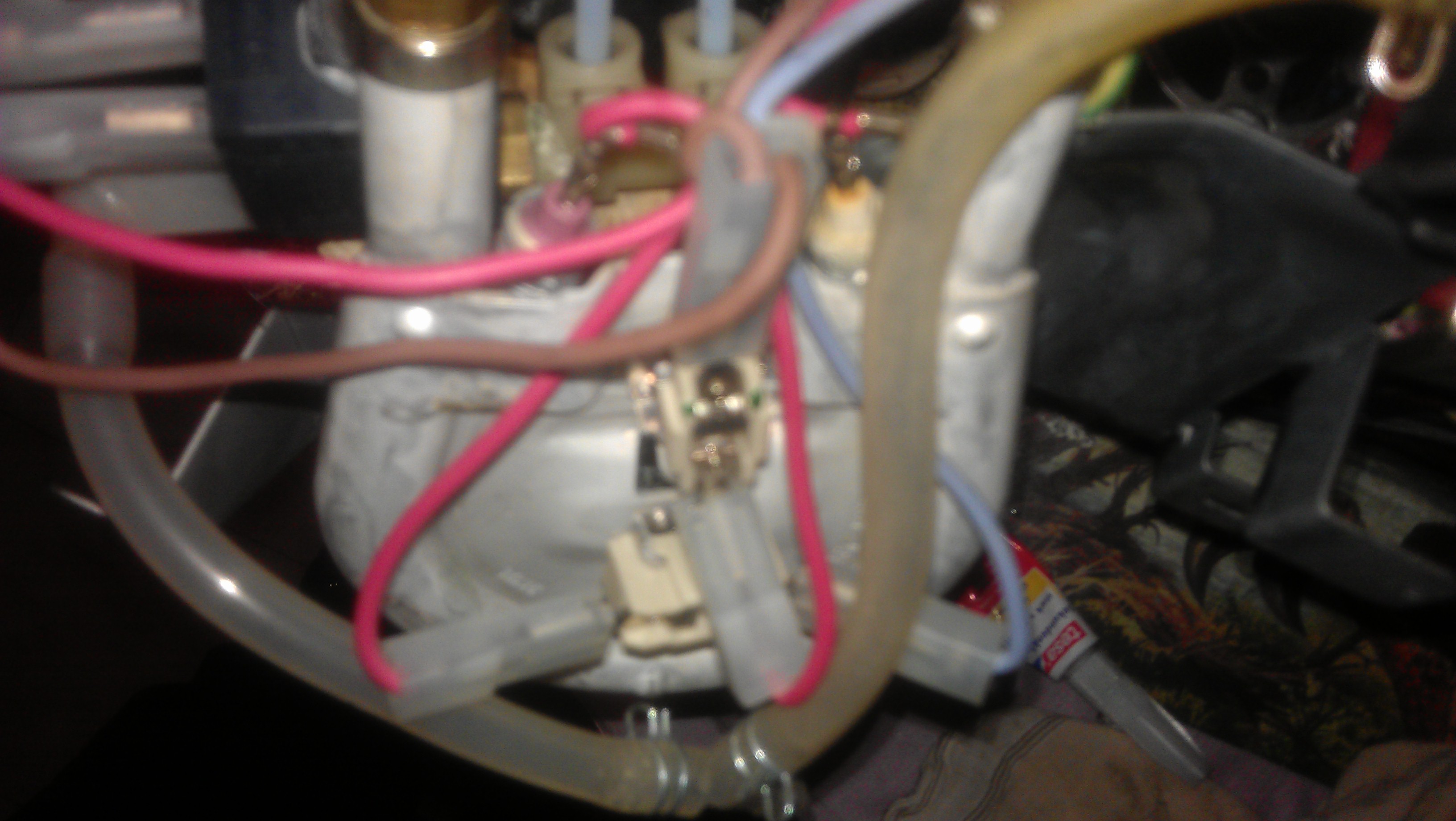

    Bin gerade beim Enkalken als der Spühlvorgang gelaufen ist kam hinten richtig viel Wasser raus mit Druck aus der Dampfheizung scheinbar ist da ein keiner riss drin im Metall .
    Muss dann wohl die ganze Dampheizung tauschen.
    Würde bei dem Händler dann alles bestellen .
    Müsste dann diese Dampfheizung sein oder ? : komtra.de/index.php?page=product&info=148
    Gibt es da was zu beachten beim Tauschen?

  • Servus,
    die Dampfheizung ist die richtige.
    Du müsst auf alle Fälle prüfen ob die beiden Thermostate auf der Heizung elektrisch Durchgang haben. Sollte die Heizung einen Temperatursensor haben brauchst du unbedingt Wärmeleitpaste um ihn bei der Neuen wieder montieren zu können. O-Ringe für die Druchschläuche nicht vergessen.

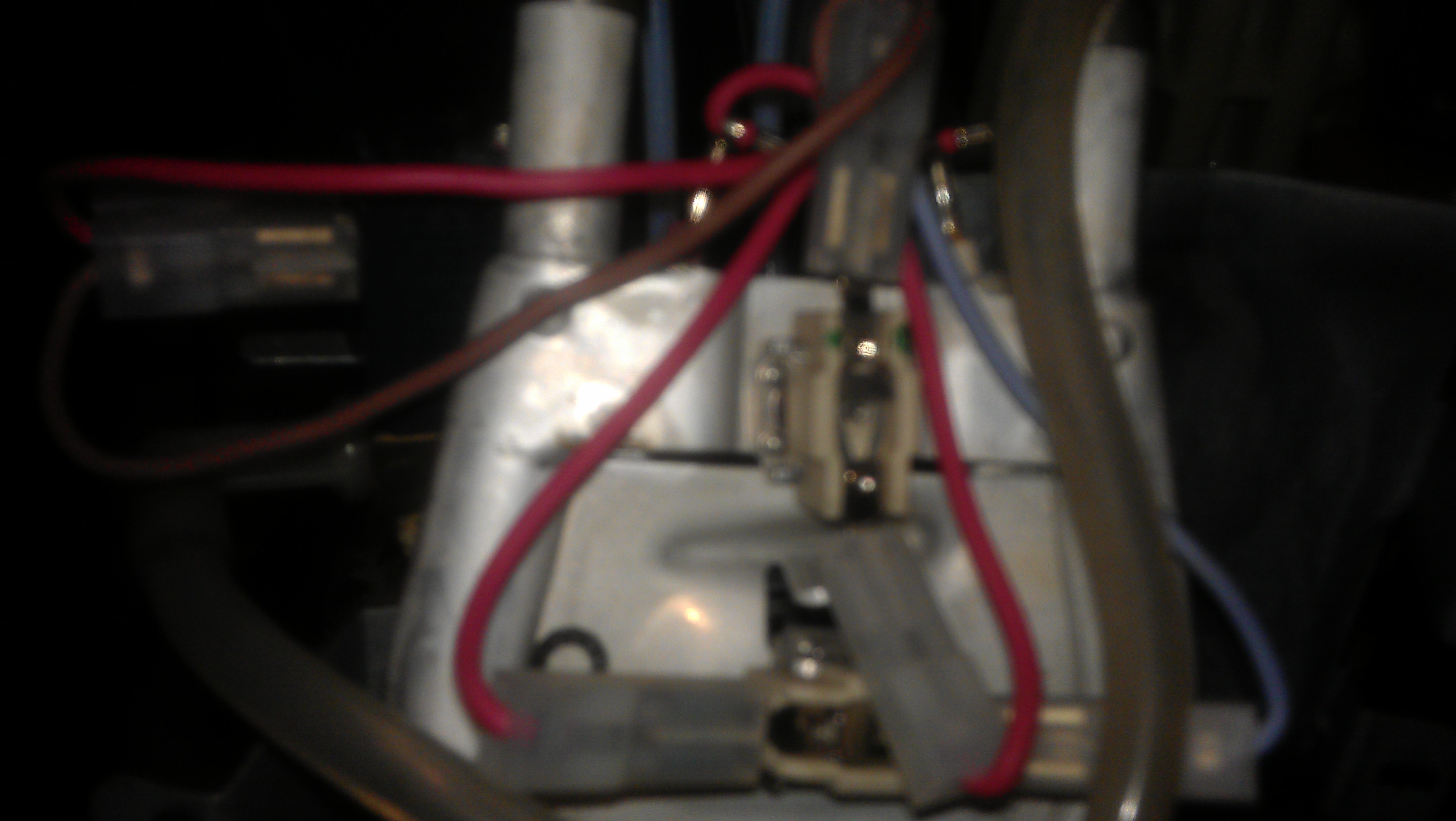

    Ob ein Temperaturfühler dran ist weiß ich leider nicht weiß ja nicht wie das Teil aussieht kannst du mal bitte schauen ich stelle mal ein Bild ein davon.
    Kannst du mir mal bitte eine Link schicken von den O-Ringen die ich brauche damit ich nichts falsches bestelle.
    Vielen Dank auch.
    PS: Versuche jetzt gerade mal mit Sekundenkleber den kleinen riss an der Heizung dicht zu brinden mehr als nicht funktionieren kann es ja nicht.
      581,43 kB, 3.264×1.840, 226 mal angesehen
      758,61 kB, 3.264×1.840, 220 mal angesehen

    Du musst natürlich die neue Heizung nicht prüfen, sondern die beiden Thermostate die an die Heizung geschraubt sind. Wenn die Heizung vorher funktioniert hat sind die Thermostate in Ordnung und du kannst sie an die neue Heizung anschrauben. Genaue Verkabelung beachten, Kurzschlussgefahr!!!!
    Der Temperatursensor hat ein weißes Kabel und ist mit einer Metallklammer an der Heizung befestigt. Der gleiche Sensor ist auch auf dem Thermoblock montiert. Es ist auch möglich, dass die Maschine keinen hat. Wegen einem Bild müsstest du bis Morgen warten.
