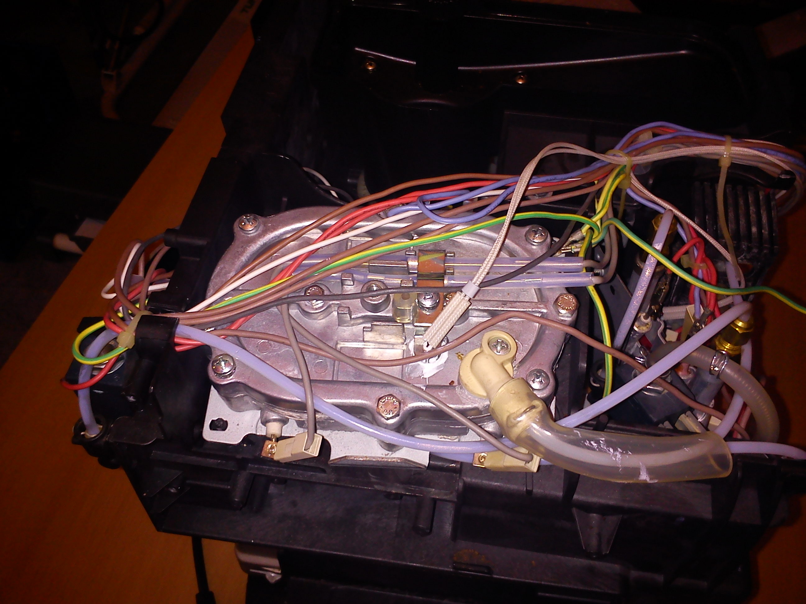

Guten Abend,
da ich in dieser Community schon viele hilfreiche Beiträge verfolgt habe und ihr immer sehr hilfsbereit seid, wollte ich mich auch mal mit dem Problem von unserer Magnifica 3500s an euch wenden.
Seit einigen Wochen heizt die Maschine nurnoch auf und zeigt dann Allgemeine Fehlermeldung an. Daraufhin meinte der Elektrofachändler, dass wohl die Brühgruppe kaputt sei. Wir ersteigerten eine neue bei Ebay und tauschten diese aus, nur leider taucht der Fehler weiterhin auf.
Nach einigen Recherchen hier im Forum, kam ich auf den Testmodus. Habe diesen mal durchlaufen lassen und dabei kam folgendes heraus:
Menü: Heater on (kein Geräusch)
Next: gar nichts passiert
Change: Pump on (klingt als würde sie funktionieren)
ok: Grinder on (klingt ebenfalls als würde es gut funktionieren)
on: motor up, (Fährt hoch, allerdings knackt es zwischendurch) dann kommt: limit switch up
Das Symbol daneben: Motor up (fährt runter, knackt ebenfalls einmal laut zwischendurch) dann limit switch down
kleine Tasse: EV1 on (kein Geräusch)
mittlere tasse: EV 2 on (knackt einmal kurz ganz leise anfangs)
Große Tasse: Voporizer on (kein Geräusch)
Das ganze ist natürlich jedes mal nur ein subjektives Befinden, ich weiß nicht, ob das immer so klingt oder ob es jetzt defekt oder heile ist, gebe es nur wieder wie ich es wahrgenommen habe und hoffe darauf, dass ihr mir weiterhelfen könnt.
Im vorraus schon mal allerbesten Dank an alle die sich die Mühe machen uns zu helfen.
