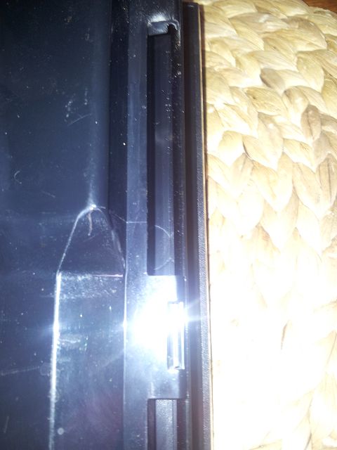

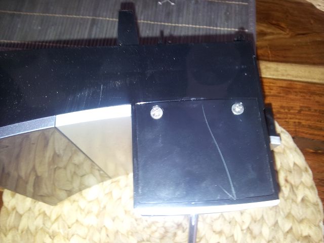

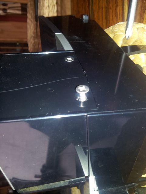

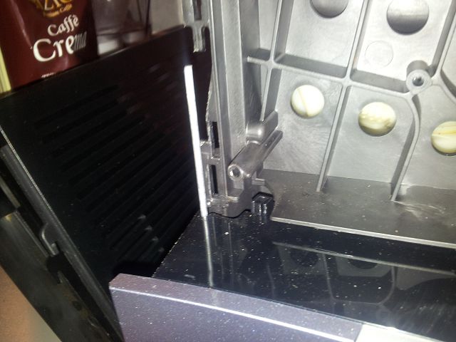

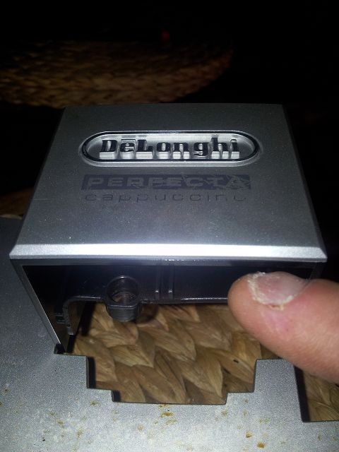

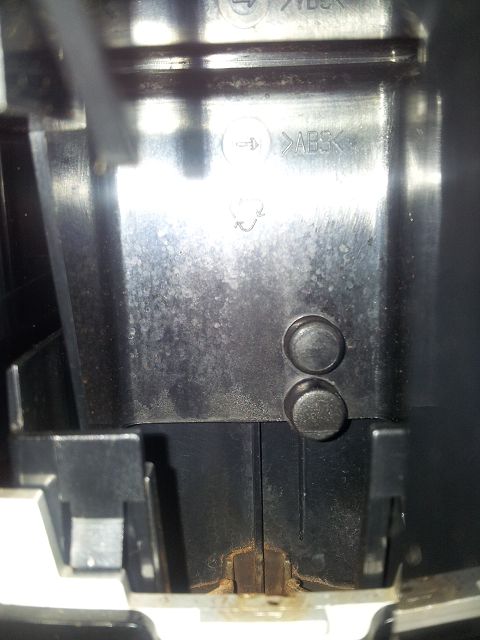

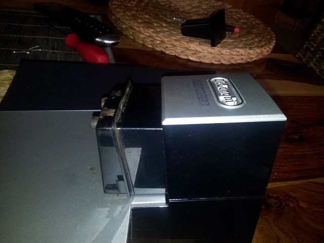

    die DEMONTAGE:
      34,24 kB, 640×480, 1.716 mal angesehen
      45,72 kB, 640×480, 1.591 mal angesehen
      41,69 kB, 640×480, 1.565 mal angesehen
      39,05 kB, 640×480, 1.527 mal angesehen
      64,86 kB, 640×480, 1.510 mal angesehen

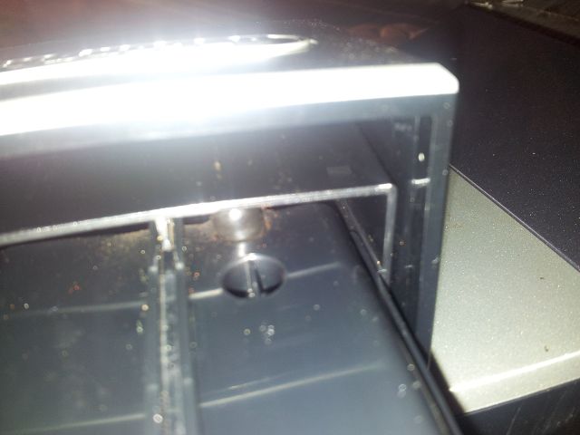

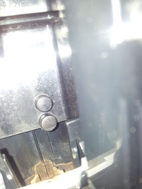

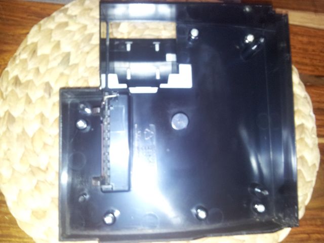

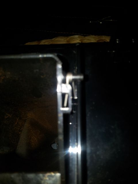

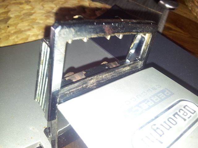

  • teil 2
      48,76 kB, 640×480, 1.469 mal angesehen
      45 kB, 480×640, 1.516 mal angesehen
      33,05 kB, 480×640, 1.372 mal angesehen

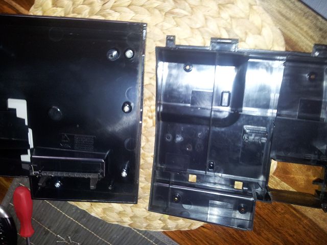

      38,47 kB, 480×640, 1.473 mal angesehen
      52,36 kB, 640×480, 1.609 mal angesehen

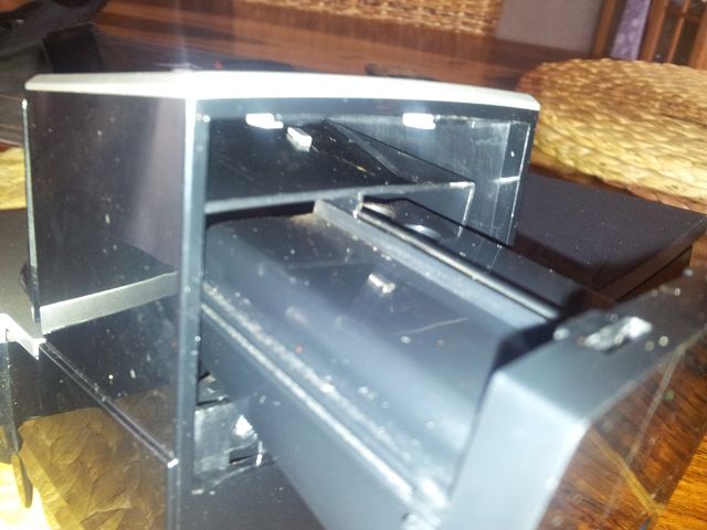

      42,4 kB, 480×640, 1.454 mal angesehen
      28,89 kB, 640×480, 1.443 mal angesehen

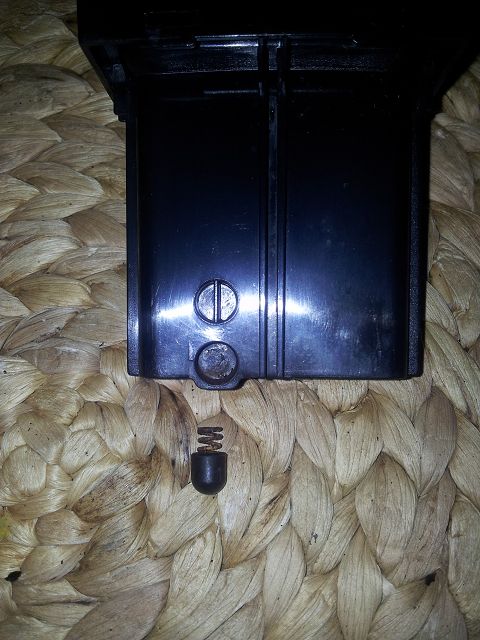

      64,56 kB, 480×640, 1.326 mal angesehen

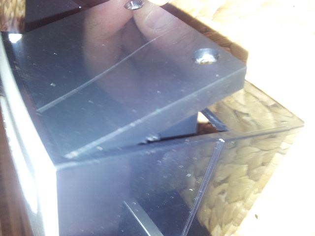

      36,03 kB, 640×480, 1.142 mal angesehen
      37,01 kB, 640×480, 1.078 mal angesehen
      45,36 kB, 640×480, 1.159 mal angesehen
      30,18 kB, 640×480, 1.139 mal angesehen
      38,11 kB, 480×640, 1.013 mal angesehen

  • am ende nur noch den innendeckel der tür wieder auflegen, festdrücken und mit den schrauben sichern.
    dann die schanierstange wieder einschieben. könnte etwas hakelig sein, nicht entmutigen lassen.
    das ganze lässt sich nur mit geöffneter maschine und demontiertem display machen, sonst habe ich bislang noch keine chance gesehen das anders zu bewerkstelligen
    hoffe die bilder helfen. übrigens: obwohl meine tür und der auslauf regelmäßig gereinigt werden sieht es da grad echt schlimm aus. wird aber noch gereinigt bis hoffentlich morgen der neue TB eintrifft
    gruß sascha

  • @Cooper: Hi Sascha, vielen Dank für die vielen Bilder und die kurze Beschreibung. Das klingt echt aufwendig, zumal ja die ganze Maschine zerlegt werden muss! Wenn ich das richtig interpretiere, dann ist das eigentliche "klemmen" des Auslaufs nur ein Verschmutzungsproblem, also mehr ein Verkleben von Kaffee-Rückständen. Kann man dem dann nicht auch mit Reinigungsmitteln abhelfen? Oder sind das Rückstände von Kaffee-Mehl, die sich nur noch mechanisch entfernen lassen? Wie ließen sich denn die zerlegten Einzelteile reinigen?
    Vielen Dank und viele Grüße,
    Jürgen
  • neeee. so aufwändig isses nicht. wand hinten, links und rechts runter, deckel runter und display oben aufgelegt. dann kannste schon die scharnierstange ziehen.
    wenn du es einmal gemacht hast und die stellen kennst wo du ran musst, haste die tür in 3 minuten komplett zerlegt. wirkt nur anfänglich sehr aufwändig
    die rückstände sind nicht kaffeepulver sondern getrockneter kaffee und entsprechend kaffeeöl. ich bürste die teile einfach ab im spülwasser. fertig. zu reinigen sind sie gut bis auf den kleinen trichter in der tür. da brauchste eine kleine flaschenbürste. und der verteiler (das ausziehbare teil) hat natürlich am bboden einiges an ablagerungen. und diese kriegst du mechanisch nicht runter weil du nicht dran kommst. ich spüle die sachen so gut es möglich ist und fertig. benutze keine schärferen sachen
