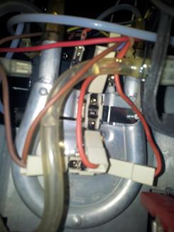

  • Hallo Stefan,
    ich habe mal die Spannung am hinteren TB gemessen, nix kommt an. Der obere TB hat die geforderten 230 V.
    Die weitere Suche ergab, das an der unteren, waagerechten Anschlussklemme, links am braunen Draht die 230 V ankommen, aber nach rechts kein Durchgang ist. Die obere, senkrechte Anschlussklemme hat Durchgang. siehe Bild
    Ich habe mich jetzt nicht ohne Rückfrage getraut, die untere Klemme einfach mal zu brücken.

  • aheu schrieb:
    beide Dampfheizungsthermostate haben Durchgang.
    Hmhh, ich weiß jetzt nicht, was du da gemessen hast. Denn das, was du unten als Anschlussklemme bezeichnest, ist ein Thermostat :1f602: . Das Bedeutet, daß das untere Thermostat kaputt ist. Aber bitte nicht überbrücken, sondern wechseln.
  • Hallo Stefan,
    das möchte ich auch mal wissen, was ich da gemessen habe :pein:
    Habe in der Anleitung alle Werte notiert und auch die beiden Thermostate abgehakt :denk:
    Ok, dann werde ich das Thermostat 318 Grad mal bestellen und gleich auch den Dichtungssatz für die Milchdüsen dazu.
    Hasz Du einen Tip für mich, wie ich das Thermostat ausbauen kann? Ich sehe keine Schrauben oder Sprengringe oder sowas, das scheint irgendwie mit dem Rahmen verschränkt zu sein. Kann man die Klammern aufbiegen udn das Ding dann rausziehen?

  • Servus,
    das Blech mit der Dampfheizung ist mit zwei Schrauben links und rechts festgeschraubt. Zusätzlich die dicken Überdruchschläuche am T-Stück trennen. Jetzt müsstest du an die Muttern der Thermostate rankommen und kannst sie abschrauben. Unbedingt die Kabel markieren!!!!
    MfG
