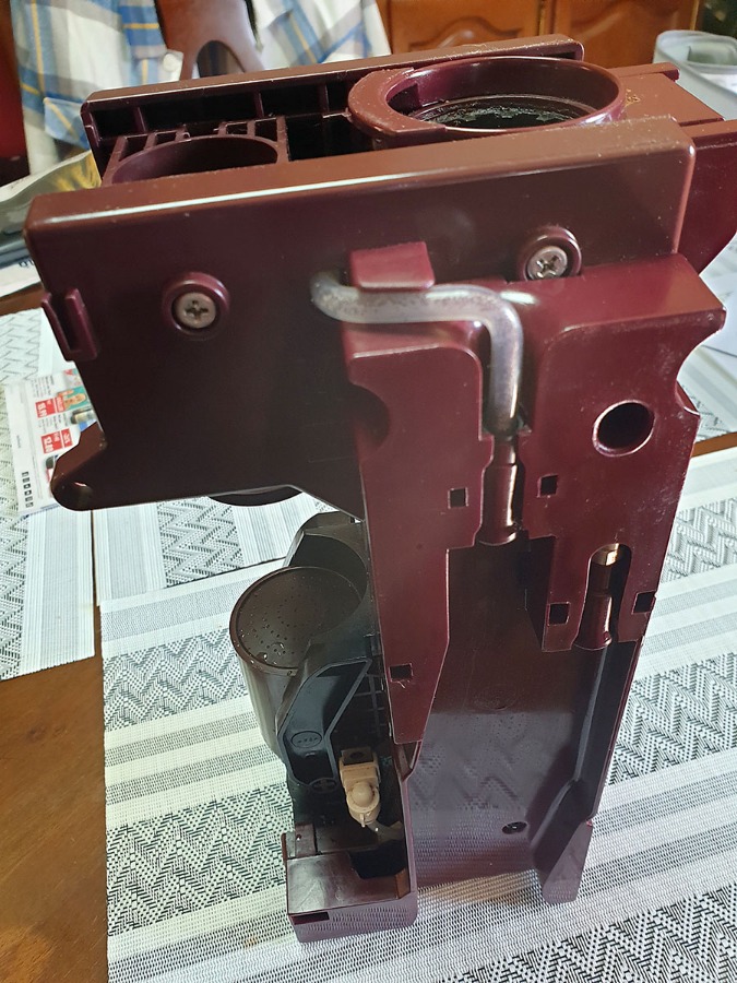

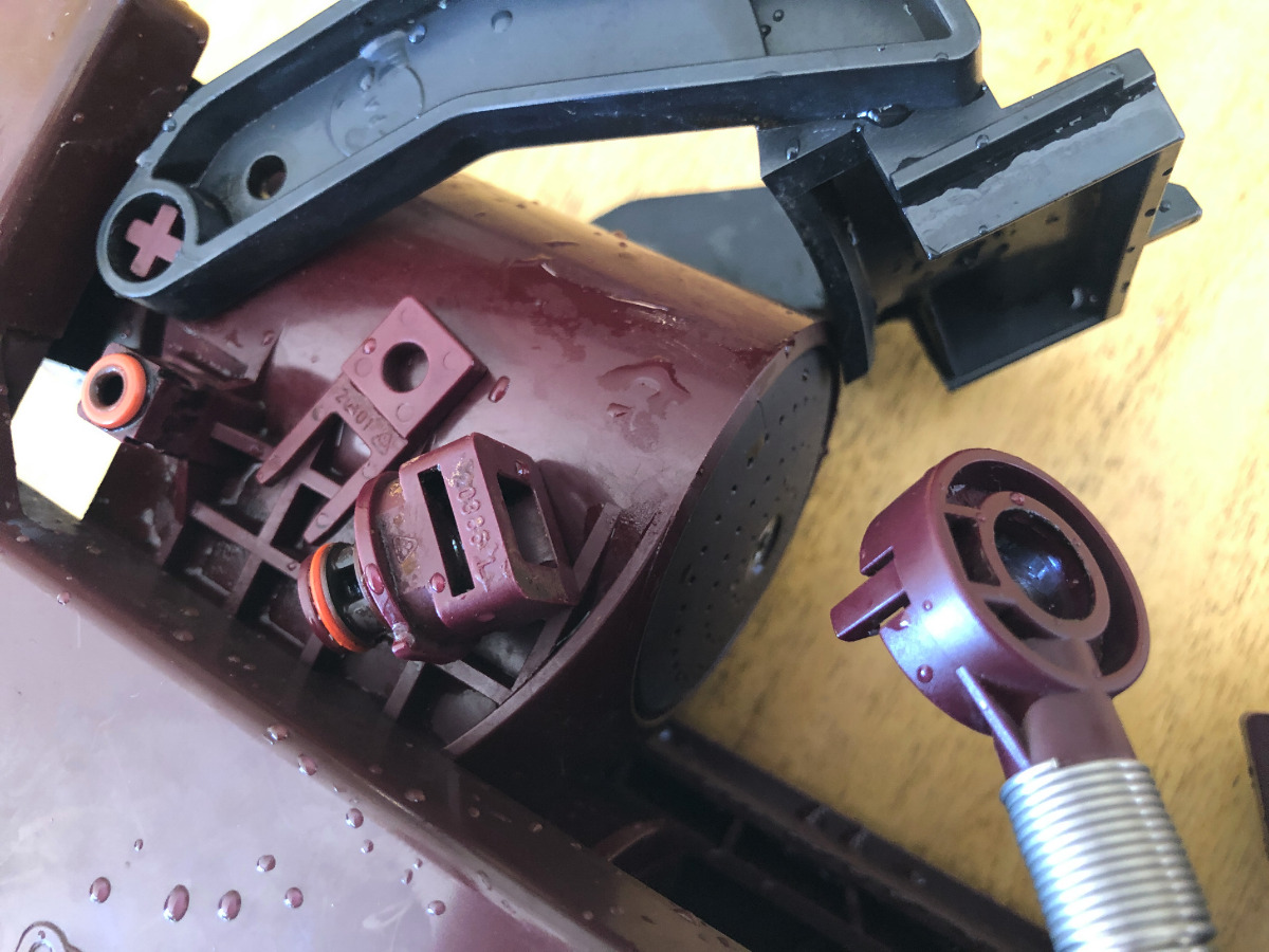

  • Guten Tag Allerseits,
    leider muss ich den oberen Auslaufkolben meiner WMF 800 erneuern, da er offenbar bei der letzten Reinigung beschädigt wurde und nun 1, 2 Löcher hat.
    Dadurch hat er sich leider völlig verstopft und es geht kein Kaffee mehr raus.
    Maschine meldet natürlich Durchflussfehler, Brühgruppe verstopft und bläst den Überdruck in den Tropfbehälter ab.
    Ich habe das mit Wasser bei ausgebauter Brühgruppe getestet, aus dem Auslauf kommt absolut nichts raus, wenn ich das in die Brühkammer eingefüllte Wasser komprimiere und den Zulauf verschlossen halte, während ich mit dem Multitool die BG zusammendrücke.
    Nun meine Fragen zum Ausbau:
    - wie bekomme ich den Ablaufformschlauch aus dem Winkelstück, welches im oberen Kolben sitzt?
    - wie bekomme ich das Winkelstück aus dem oberen Kolben?
    Ich möchte nichts kaputt machen indem ich einfach mit Gewalt dran ziehe.
    Danke!
    Joe

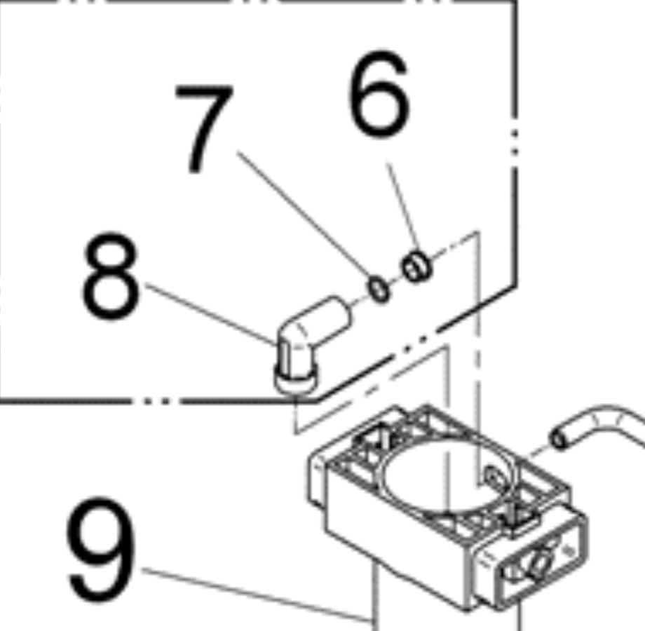

    Nichts einfacher als das. Nehmen wir das mittlere Foto als Basis der Diskussion.
    Den Schlauch nach rechts wegdrücken, am einfachsten mit einem flachen Schraubendreher zwischen Schlauch und Brühkolbengehäuse raushebeln.
    Wenn der Schlauch raus ist, kann das Winkelstück nach oben rausgezogen werden.
    Das Winkelstück besteht aus zwei Teilen (6+8) und beinhaltet eine Dichtung (7) im Inneren.
    Wenn man das Ding schonmal raus hat, sollte man auch gleich die Dichtung erneuern.
    Oder noch besser: gleich alle Dichtungen an/in der Brühgruppe erneuern, wenn man schon anfängt, diese zu zerlegen.
