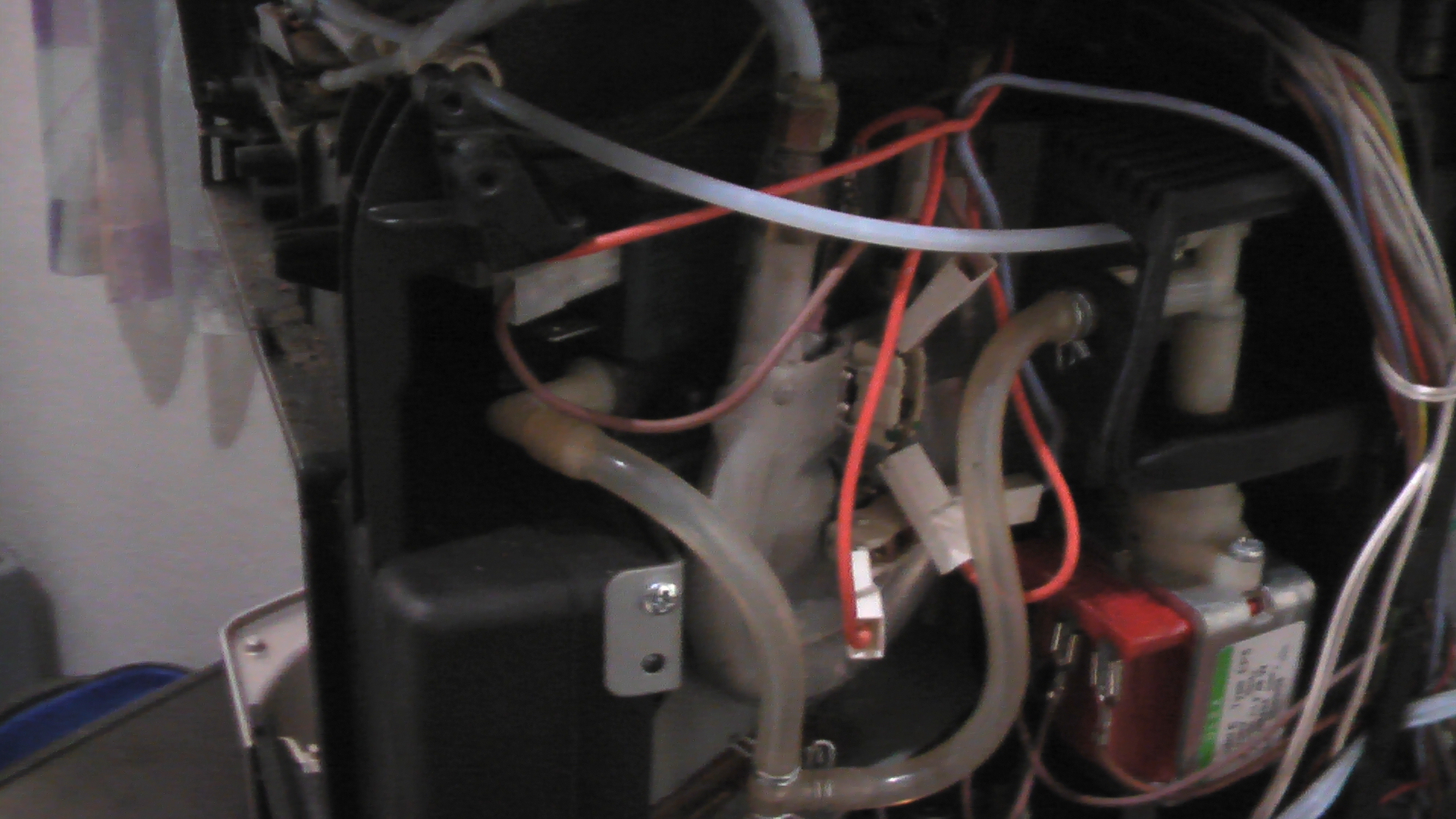

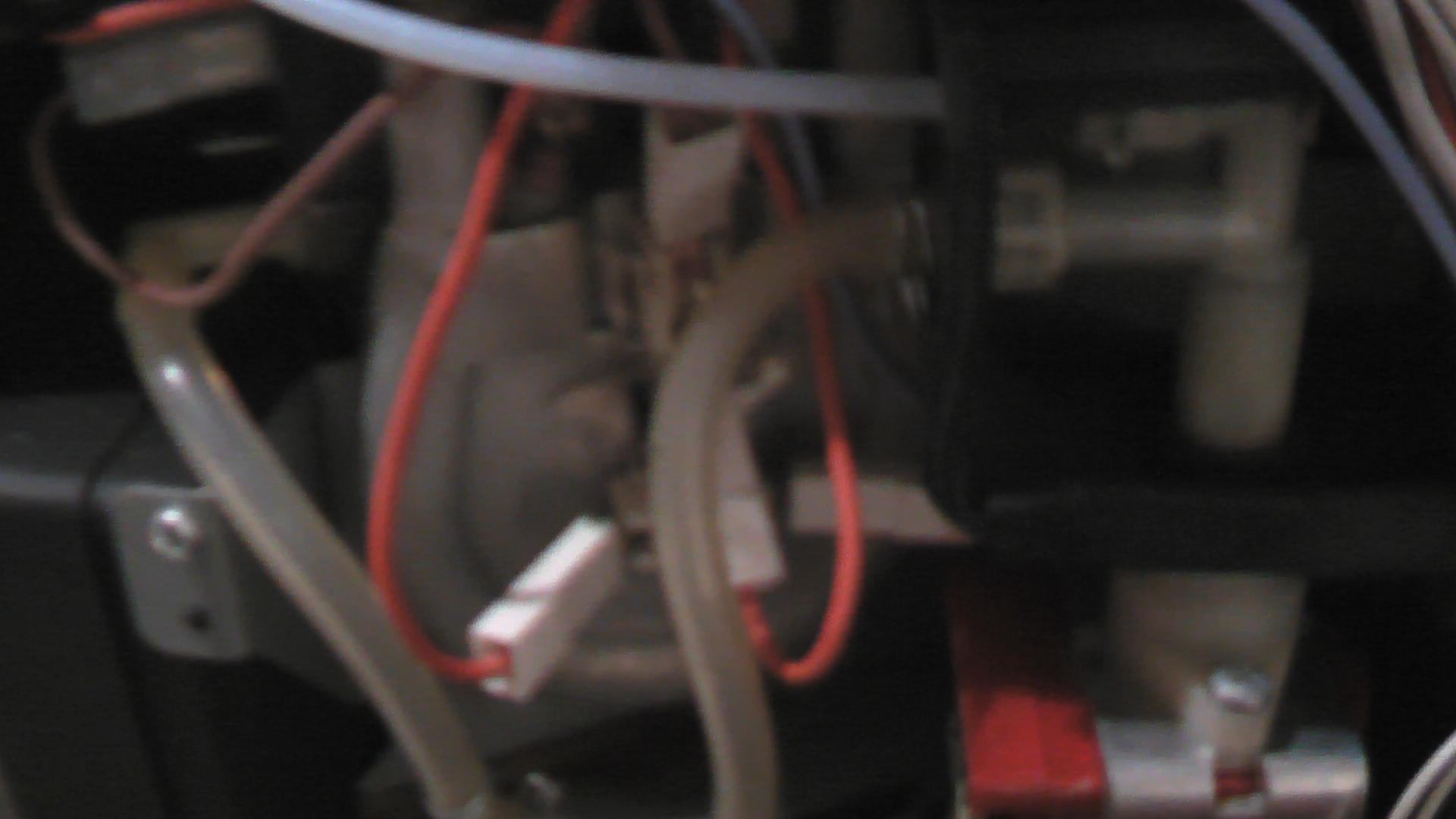

    Hallo und guten Abend,
    meine Fragen sind:
    1) Hat der Erhitzer des ESAM 3300 zwei Thermofühler/Thermosicherungen (siehe Bilder) und wie können sie entfernt bzw. ersetzt werden?
    Warum hat er zwei Thermofühler/Thermosicherungen?
      953,44 kB, 1.920×1.080, 213 mal angesehen
      1,09 MB, 1.920×1.080, 217 mal angesehen
      1,07 MB, 1.920×1.080, 207 mal angesehen
  • Servus,
    das hufeisenförmige Ding ist die Dampfheizung. An der Dampfheizung sind zwei Thermostate montiert die bei Übertemperatur der Dampfheizung den Stromkreis unterbrechen.
    Die Halterung der Dampfheizung ist mit zwei Schrauben links und rechts befestigt. Zusätzlich noch die dicken Überdruckschläuche am T-Stück trennen und schon kannst du die Halterung drehen und die Thermostate abschrauben.
    MfG
    Michael
