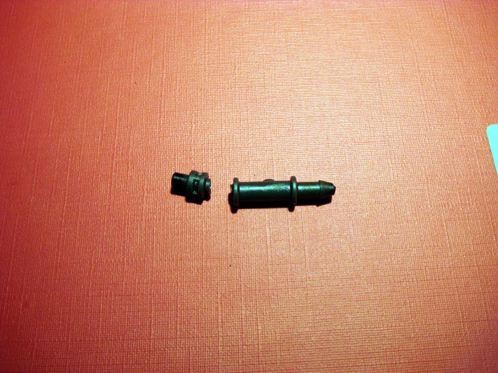

So, der Wahnsinn geht weiter:
habe den Kaffeeauslauf demontiert. Er sah so aus:
AuslaufZ5.pdf
Nachdem er ein ausgiebiges Bad in Kaffeefettlöser überstanden hatte und ich den Schmodder am noch an der Maschine befindlichen Rest des Auslaufes entfernt hatte, habe ich ihn wieder eingebaut und die Maschine gestartet:
Reinigen gedrückt, Pumpe springt an, es erblicken einige wenige Tropfen klares Wasser am Auslauf das Tageslicht. Dann geht die Maschine aus (alle Lichter erlöschen). FI-Schalter raus.
Gehäuse demontiert und verschiedene Wasser-/Kalkspuren rund um das Keramikventil entdeckt:
z5 hinter Keramikventil.pdf
Maschine ohne Gehäuse in Betrieb genommen: Wasser kommt aus dem linken Anschluss des Dampferhitzers, läuft aus dem Gehäuse über den Brühgruppenmotor nach unten
Bevor ich jetzt weitere Einzelteile bestelle: was benötige ich?
Gewebeschlauch oder gleich den Dampferhitzer mit Schläuchen?
