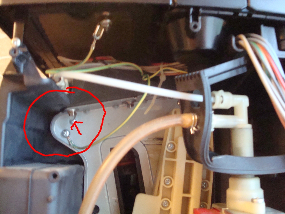

  • Jetzt habe ich sie doch noch mal ganz schnell hinten aufgeschraubt.
    Wie kann ich hier ein Foto anhängen? Das wäre für Dich sicherlich leichter als wenn ich es beschreibe.
    Das Wasser tropft (von hinten gesehen) oben links von einer Schraube.

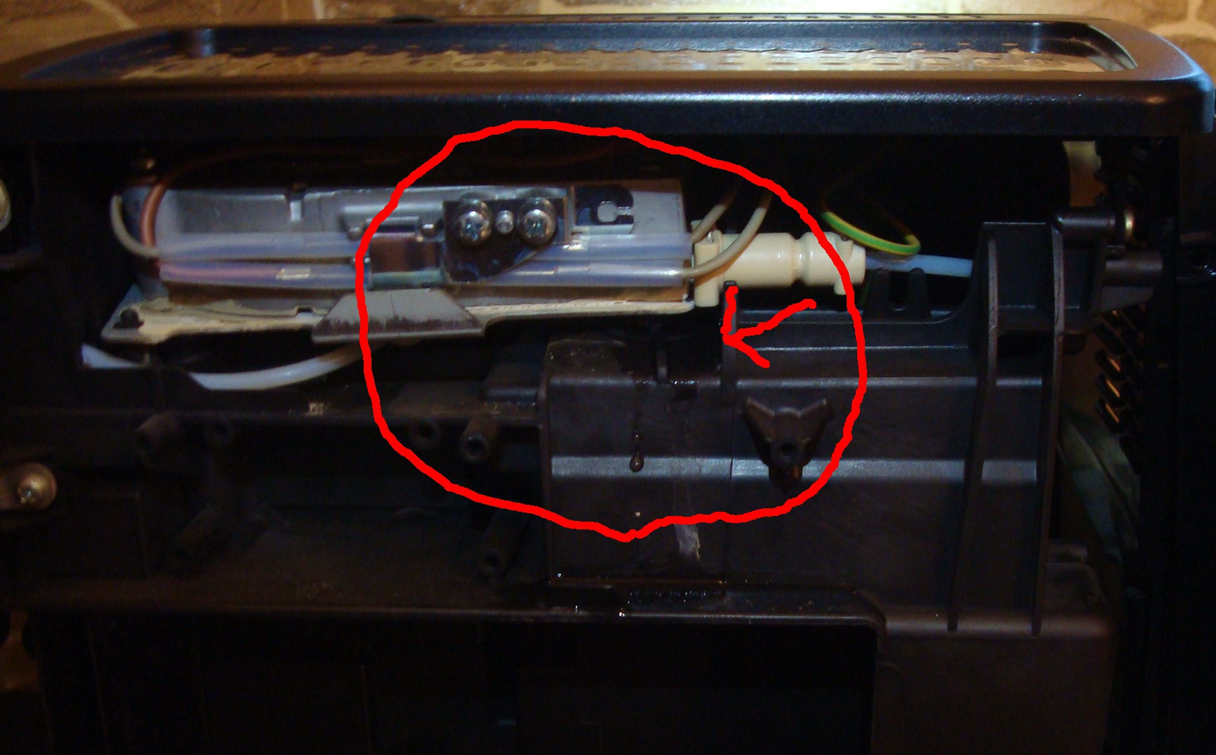

  • Ich habe jetzt alle Schrauben vom Deckel entfernt die ich sehen konnte und auch die Kappe des Mahlwerkhebels, aber ich bekomme den Deckel nicht runter. Er lässt sich im vorderen Bereich (Kante zum Bedienfeld) nicht lösen obwohl ich auch die Schrauben rechts und links vom Deckel entfernt habe.
    Was kann ich da nun tun?
    Maschine:
    De'Longhi SpA
    Cat. MA Type: ESAM3200.S
  • Hat funktioniert...vielen Dank!!!... :thump:

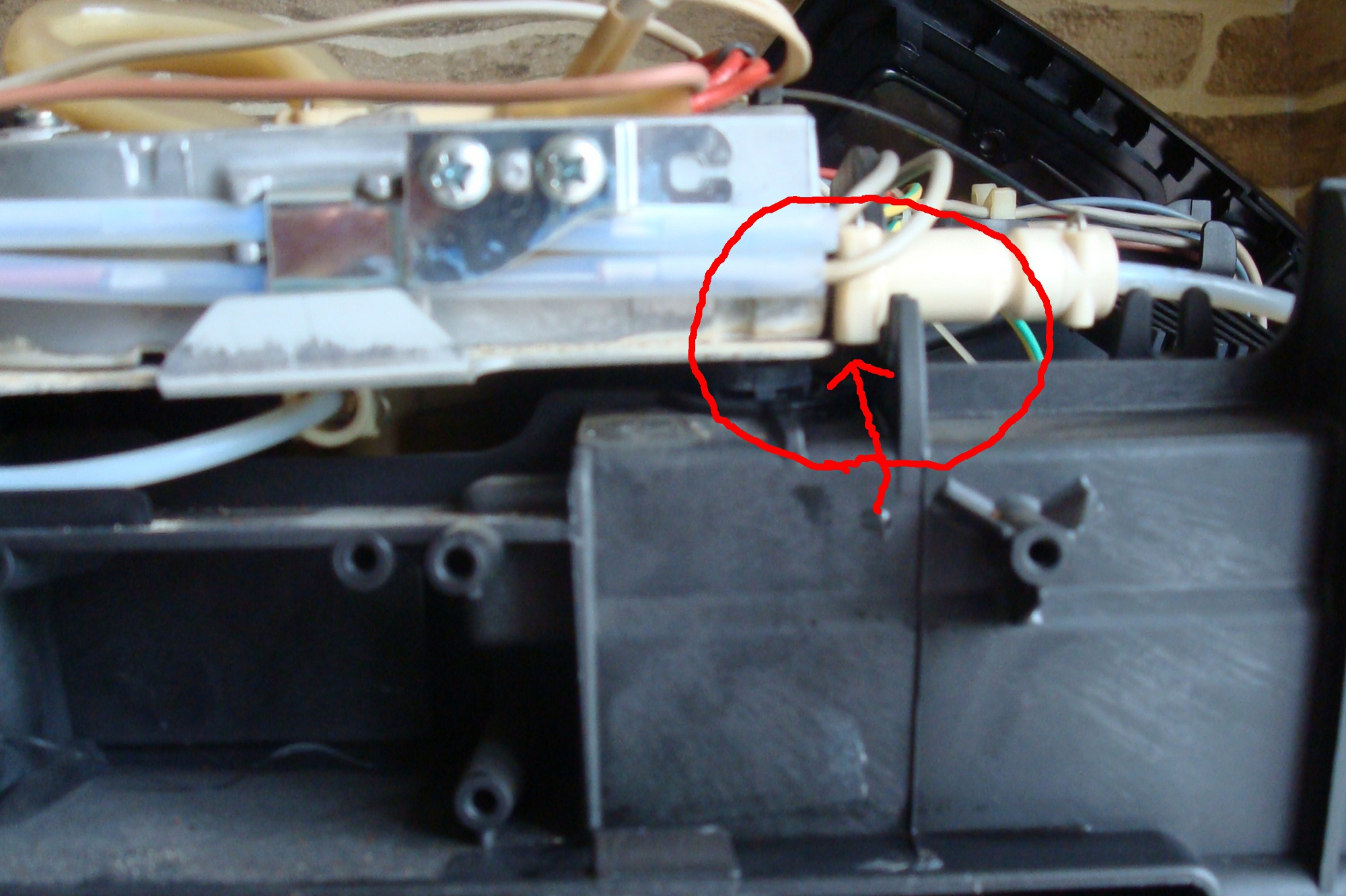

    Von oben sieht man nichts was nass ist oder wird. Das Wasser kommt von der Verbindung an dem weißen Teil, was ich auf dem Foto markiert habe.
    Vielleicht lässt das ja bei jemandem Rückschlüsse zu...hoffentlich... :verneig:

  • Ist das auf dem Blech vom TB nur weisser Kalk oder schon Rost?
  • Wenn es kein Rost ist, dann kannst du so verfahren, wie der Mike vorgeschlagen hat. Dies ist allerdings nur die Minimallösung. Ist auch nicht sonderlich schwer, sollte man hinbekommen. Allerdings hast du nochmal 2 Raccorde am TB und da werden die Dichtungen auch über kurz oder lang undicht werden. Normalerweise macht man jetzt gleich eine Revision des kompletten TB`s. Du findest auch komtra oder juraprofi unter "Serviceanleitungen" für Delonghi eine Anleitung zum revidieren des ESAM-TB`s. Lies dich dort mal ein und entscheide dann, was du dir zutraust. Die Revision oder die Minimallösung.
  • Habe mir das gerade mal angesehen und ich glaube, dass es besser ist erst mal mit der Minimallösung anzufangen. Die drei Ringe sind ja nicht teuer und wenn es damit nicht klappt, kann ich mich ja immer noch mit der Revision beschäftigen.
    Gibt es für den Wechsel der drei Ringe auch irgendwo eine Anleitung damit ich weiß wo ich was wechseln muss?
