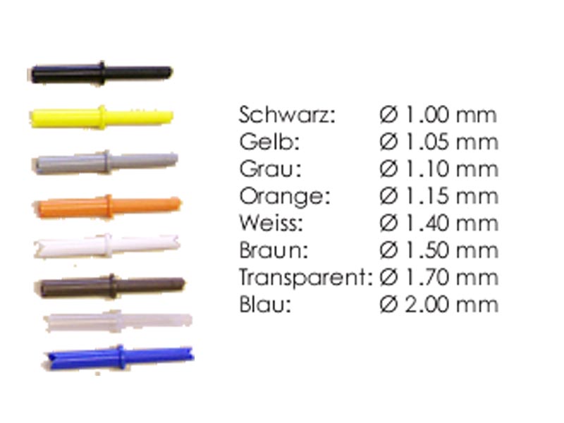

      Lagen deiner Maschine nicht verschiedenfarbige Reduzierstücke bei??? . . .diese gehören an den Milchschlauch (Siehe BDA).
      Durch die verschiedenen Durchmesser wird die Fließgeschwindigkeit beeinflußt.
      Je größer, desto schnell, desto "kühler" . . . je enger, desto langsamer, desto heißer . . .
      Probier das mal . . .wenn du "Kalte Milch" saugst, versuche das "transparente Teilchen" . . .
      Bei zimmerwarmer H-Milch . . .das "bräunliche Teil"
