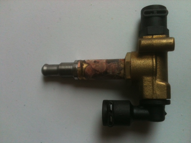

  • Hi Michael,
    Ventil ist ausgebaut und eingelegt. Es ist keine Undichtigkeit zu erkennen. Da wo die Spule draufsteckt ist das Metall leicht angelaufen. Weiß nicht ob das was ausmacht.
    Sieht man auch gut auf dem Foto.
    Das entkalken des Ventils hat nicht geholfen. Die Schale läuft immer noch schnell voll. Die Undichtikeit habe ich beseitigt. Das Wasser läuft zum größten Teil in die Schale, aber ein Teil davon läuft am Steg unter dem Wasserbehälter entlang und dann am Gehäuse herunter.
    Grüße
    Thomas
