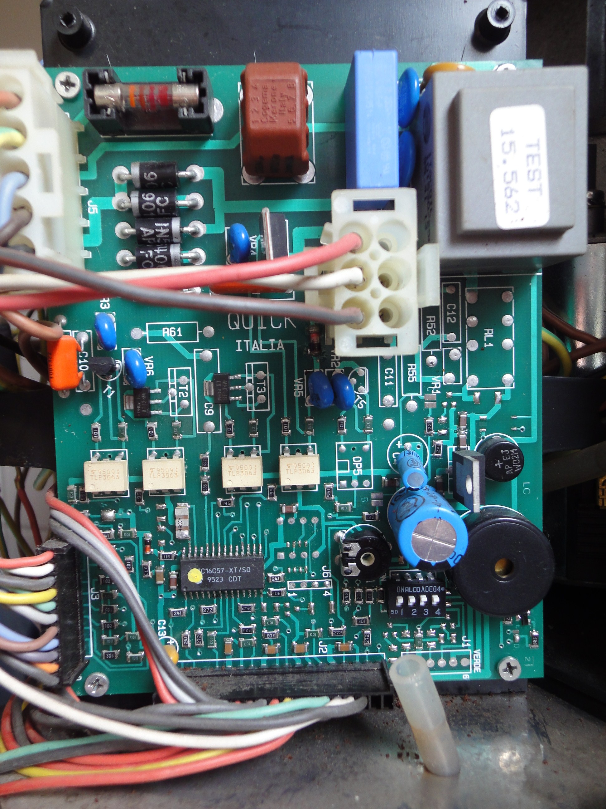

  • So, das Gerät wieder aufgeschraubt und mal die Funktionen der DIP-Schalter überprüft.
    Quickmill 5000A, Acquaviva Bj. 1997
    mit einem Kolbenring, Kolbendurchmesser 38 mm
    Platine: Quickmill-Italia
    94P022-04
    Mein Gerät hatte alle 4 DIP-Schalter in der "ON" Position, mit folgenden Funktionen:
    nach Einschalten des Gerätes 3 Signaltöne, nach dem Aufheizen nur noch die "OK" LED an.
    Taste 1 = 1 Espresso
    Taste 2 = 2 Espressi
    Taste 3 = Reinigungsgang. Bei ausgeschwenktem Dampfrohr und halten der Taste "3", Heißwasser, aber in Intervallen (Intervalle länger als die Dampfintervalle)
    Taste4 = Dampf
    DIP-Schalter Stellungen
    1 = off
    2 = on
    3 = on
    4 = on Alle funktionen wie vorher.
    Nach kurzem betätigen des Tasters "4", kommt in Intervallen heißes Wasser aus dem Dampfrohr. Menge je nach Einstellung des Stellrades "10"
    1 = on
    2 = off
    3 = on
    4 = off
    Kaffebezug für 1 Tasse und 2 Tassen nicht möglich. Tastenbetätigung wird mit Signalton quittiert. Reinigen, Dampf und heißes Wasser funktionieren ok.
    1 = on
    2 = on
    3 = off
    4 = on
    Alle funktionen wie ganz oben beschrieben. Bei betätigen der Spülen/Heißwassertaste, lauft das heiße Wasser durchgängig, je nach Einstellung des Stellrades. Also nicht mehr in Intervallen.
    1 = on
    2 = on
    3 = on
    4 = offKeine Veränderungen ferststellbar.
    Eventuell hilft es ja dem Einen oder Anderen.
      1,06 MB, 1.944×2.592, 356 mal angesehen
  • DIP-Schalter Stellungen
    1 = on
    2 = off
    3 = on
    4 = off
    Die Stellung ist die Gastroversion.
    Da drückst du so oft du möchtest die Taste 2 = Auswahl der bezüge (bis 16 Bezüge),
    und dann zum Schluß die Taste 1 sozusagen als Start.
    Aber super das nun alles klappt - und Deine maschine verstehst du auch ein wenig besser.
