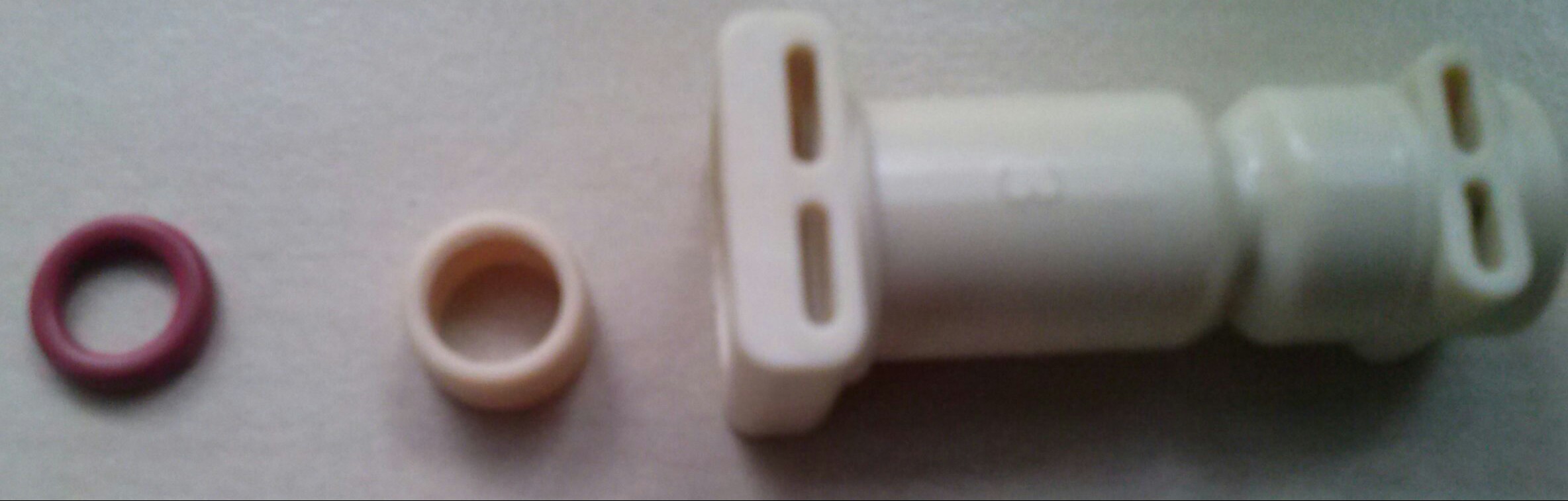

  • Hallo zusammen!
    Habe - wie in einem anderen Thread beschrieben - meinen Durchlauferhitzer an meiner ESAM4200.S ersetzen müssen, was mir auch gelungen ist. Allerdings stellten die Raccords (Anschlüsse) in 5mm ein Problem dar: Sie waren zunächst nirgends lieferbar (juraprofi, Strickling, etc.), beim Rasierwerk hab ich sie dann ordern können. Heute kamen die eigentlich von Strickling nicht lieferbaren Raccords an: Raccords
    Ich war mir im Vorfeld nicht sicher: Sind Dichtungen immer dabei oder muss ich die extra ordern? Also hatte ich sie einfach plus je 3 Dichtungen geordert.
    Es kamen zwei Raccords und nur vier schwarze O-Ring-Dichtungen. Damit hab ich einen (evtl. sogar beide) Raccords nicht dicht bekommen.
    Fragen:
    1. Woran erkenne ich 5mm Raccords?
    - Meine Messungen ergaben, dass die für 6mm Anschlüsse innen 9mm und die nun gelieferten für 5mm innen 8mm Durchmesser haben. Allerdings sind in den alten Raccords Hülsen, die den Durchmesser auf 6mm reduzieren. Bei den neuen Raccords sind keine Hülsen dabei. Normal?? Siehe Bild.
    2. Sind Dichtungen normalerweise dabei oder muss man die immer dazu ordern?
    3. Wieviele O-Ringe, alle gleicher Durchmesser, alle schwarz oder rot?
    4. Wo müssen die Dichtungen hin?
    Vielen Dank im voraus für nachvollziehbare Antworten. :1f642:
    Bei juraprofi sind drei(!) rote(!) Dichtungen abgebildet: Raccord samt Dichtungen
