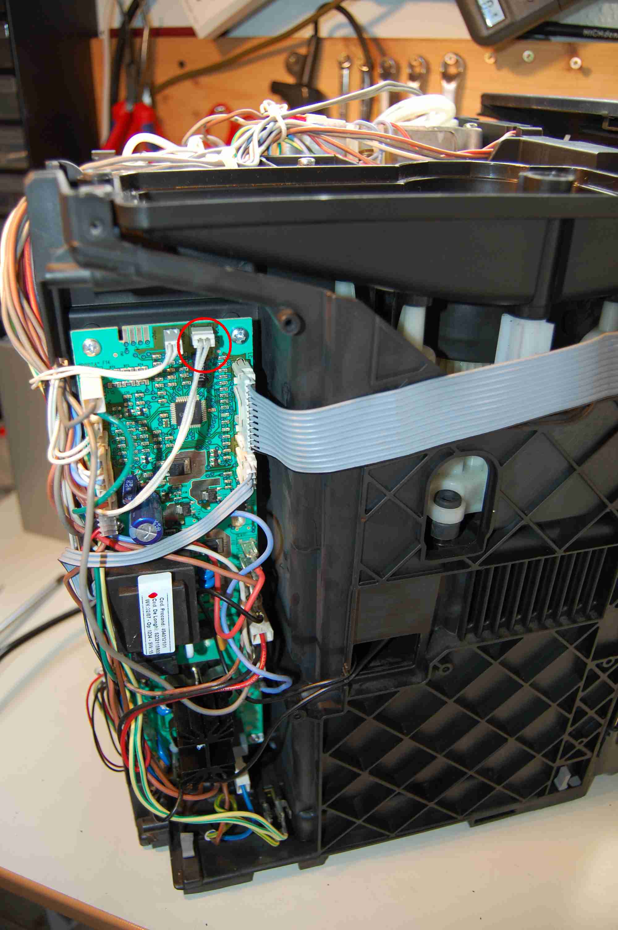

sonst noch eine idee wo und was ich prüfen kann. Habe ich eine chance zu sehen ob irgendwas an der platine nicht in ordung ist? Gibt es bei der ESAM 5500 einen diagnose modus?

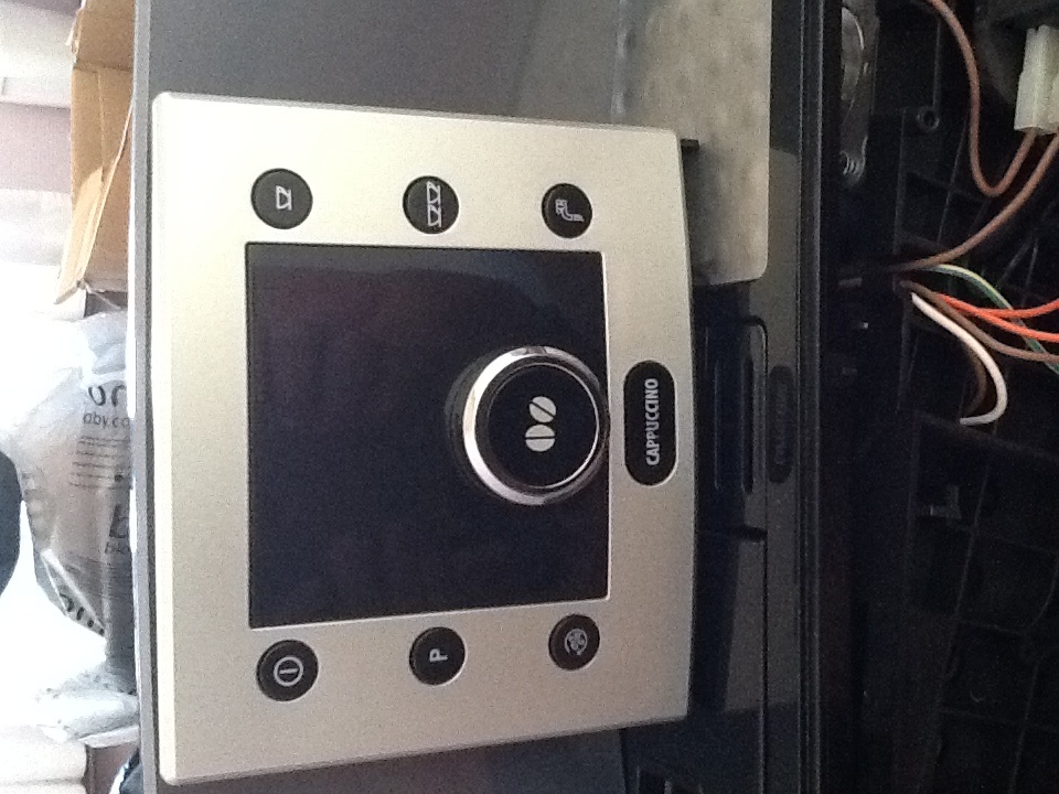

Was ist genau mit kleiner und großer Taste gemeint? Auf dem Bild die beiden oberen rechten? Eine Tasse und 2 Tassen?
Die Anleitung oben bezieht sich auf z.B. ESAM3500/4500. Da deine Maschine diese Tasten nicht hat, kannst du die 1 bzw. 2 Tassen nehmen. Probier halt einfach mal ein wenig, da kannst du nix verkehrt machen.Gruß Stefan

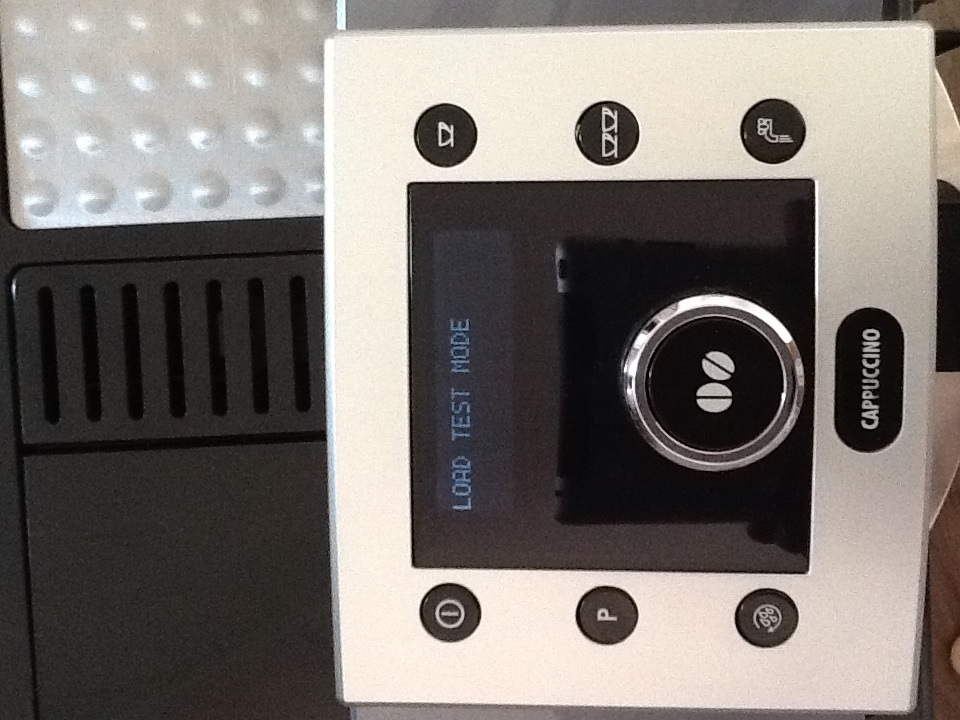

Ja geht Super, Meldung Load Test Mode steht an. Warte mal ab was passiert.
Danke. -
Du hast dir das durchgelesen mit dem Testmode? klickGruß Stefan

So hat funktioniert, bin die Tasten mal durchgegangen. Scheint alles zu funktionieren. Oder kann ich hier noch zusätzlich was messen?

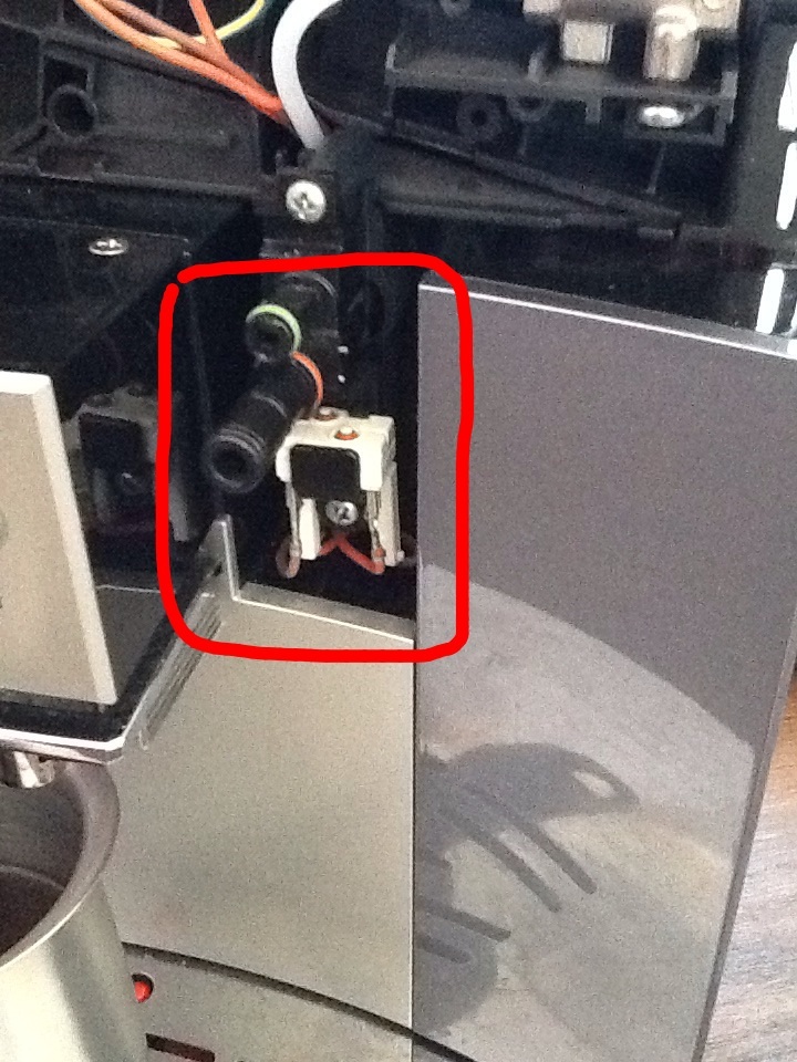

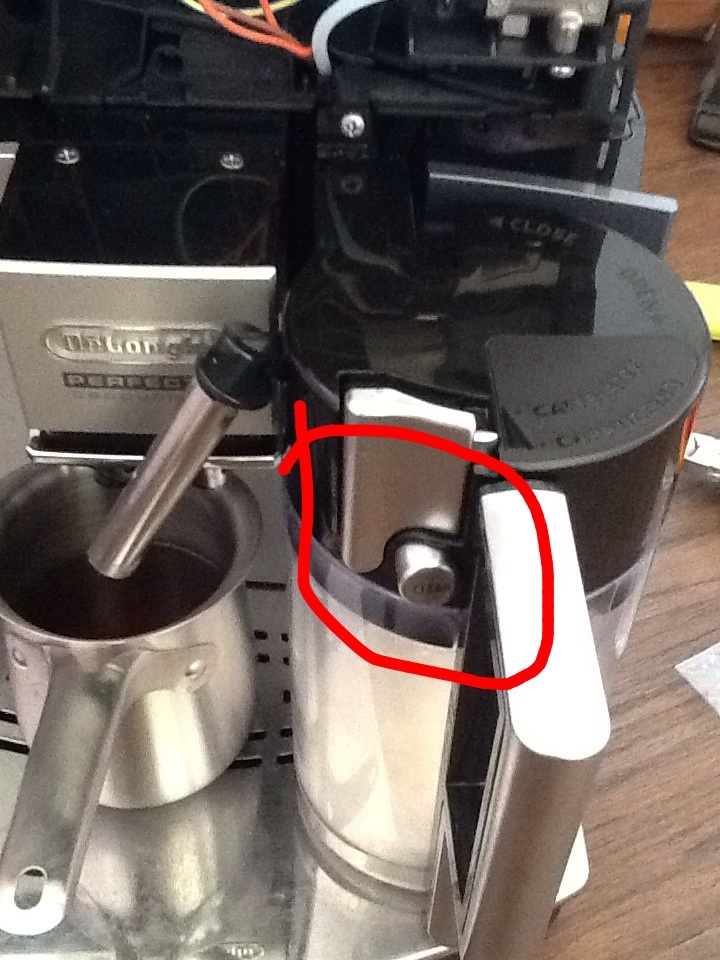

Was mir noch seit gestern aufgefallen ist, sind die beiden microschalter, die funktionieren nicht mehr. Sowohl Wasserspülung über den milchbehälter, als auch über den heißwasser Adapter passiert nichts. Hatte noch zwei Ersatz Schalter, habe diese dann getauscht, leider keine Verbesserung.(siehe Bilder) Denke das irgendwas auf der Platine Defekt ist.
Habt ihr noch eine Idee?
Gruß und danke -
Wenn die Maschine nur "Bereit für Kaffee" und nicht "Betriebsbereit" ist, ist die Dampfheizung nicht ansprechbar. Somit kannst du weder Milchschaum noch Heißwasser beziehen und die Microschalter haben scheinbar keine Funktion.Gruß Fred

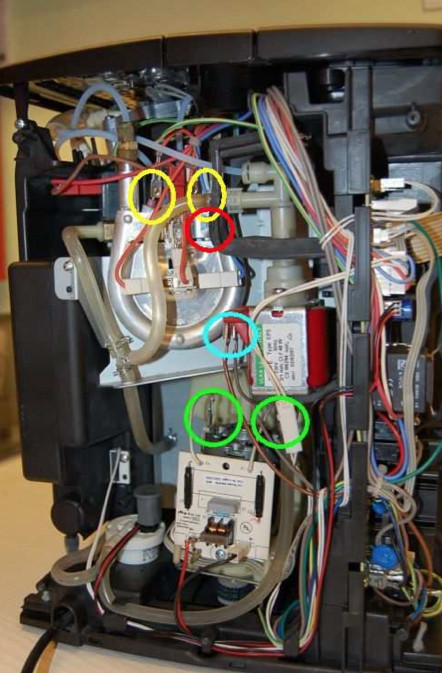

Wenn nur noch "Bereit für Kaffee" und nicht mehr "Betreibsbereit" steht, liegt der Fehler im Bereich der Dampfheizung (DH, Thermosicherung oder Temperatursensor def., manchmal auch nur stark verkalkte DH)
Wie Stefan schon schrieb: durchmessen und Fehler einkreisen.Gruß Fred
