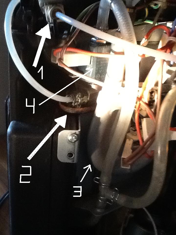

So erfolgreich angemeldet,Maschine aufgeschraubt auf der linken Seite so über dem Wassertank ist eine heizspirale die sieht nass aus und die auffangschale sehr verrostet. Gruß anja
Servus,
meinst du das Teil auf dem Bild?
Wenn ja, müsste ein XL Dichtungssatz für ESAM Modelle ausreichen oder sogar nur einzelne Dichtungen um deine Maschine wieder dicht zu kriegen. Dazu musst du aber genau lokalisieren welche Dichtungen undicht sind. Das Halteblech unterhalb des Thermoblocks gibt es nur zusammen mit dem Brühkolben. :denk: Du könntest es aber auch abschleifen und lackieren oder sandstrahlen und lackieren oder .....

ich hab die Bilder eingestellt.
Kannst du genau sagen wo das Wasser rauskommt.
Anhand dem Bild "Thermoblock.jpg" würde ich sagen aus dem Raccard (Pfeil)? :denk:
Auf dem Bild "Dampfheizung mit Magnetventil.jpg" ist da der Anschluss (Nummer 2) auch undicht oder kommt das Wasser von oben?MfG

Ja beim thermoblock ist es das Teil,der kleine Schlauch führt unten zu so einer versteckten Pumpe die sieht auch nicht gut aus. Bei der Dampfheizung wurde ich nicht sagen von oben Ehr Nr 2 ist moderig bei Nr 3 ist oben eine Schraube die auch nass aus sieht also ganz oben wo der Schlauch ran geht, danke nochmal Gruß anja

Das Blech auf dem Bild "Dampfheizung mit Magnetventil.jpg" gibt es nicht zu kaufen. du kannst es aber z.B. abschleifen und lackieren.
Das ist die Dampfheizung. Die kannst vorsichtig versuchen die Verschraubung fester anzuziehen. Ob man die Dichtung wechseln kann? Ich glaube aber nicht?
Ansonsten braucht du noch dass:
- DampfheizungMfG

das Überdruckventil kannst du bestellen, musst aber nicht.
Bestell zur Sicherheit noch Wärmeleitpaste zur Dampfheizung dazu. Die brauchst du für den Temperatursensor an der Dampfheizung.MfG
