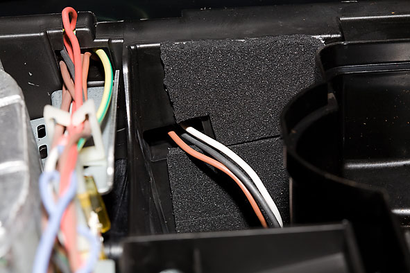

habe mich nach gewisser Abstinenz wieder an einen KVA herangetraut und diesmal einen Delonghi ESAM 3500S erworben.
Nach drei Monaten Betrieb macht das Gerät ganz plötzlich im wahrsten Sinne des Wortes dicht. Es fließt keinerlei Wasser mehr. Die Maschine hat erst wenig Bezüge [300?] und musste demnach auch erst einmal entkalkt werden [Durgol lag bei].
Morgens haben noch wir zwei Cappuccino-Bezüge getätigt, am Nachmittag gabs einfach kein Wasser mehr. Und zwar wirklich kein Wasser. Auf der Brühgruppe liegt staubtrocken der gemahlene Kaffee und auch aus dem Dampfauslass kommt nicht ein einziger Tropfen. Im Geräteinneren sehe ich die Wassersäule bis an die Pumpe. Die Pumpe läuft auch, pumpt aber keinerlei Wasser. Der Schlauch führt bis zur Pumpe Wasser, danach ists trocken.
Beim Spülvorgang nach dem Einschalten brummt die Pumpe leise, pumpt bzw. kann aber kein Wasser pumpen.
Das Ventil des Wassertanks ist gängig.
Angezeigt wird: "zu fein gemahlen, Mahlwerk einstellen" im Wechsel mit "Wasserauslauf ein und okay drücken".
Wenn ich dies tue ... brummt leise die Pumpe, Wasser wird aber nicht gefördert.
Wo könnte ich da mal schauen?

] und die Pumpe macht ein Höllengeratter. Da habe ich vermutlich den Zusammenbau nicht richtig durchgeführt.
