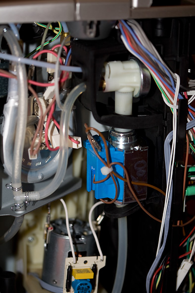

  • so, kleine Rückmeldung ... offenbar lags wirklich an einem vermurksten, kleinen, schwarzen Stoppen im oberen Teil des Pumpengehäuses, der durch den Sitz gekommen war, fest abdichtete und letztlich wohl auch seine Funktion einbüßte.
    Eine neue Pumpe mit Membranregler werkelt jetzt ganz vorzüglich in der Maschine ... und unglaublich leise!
    Den Umbau kann ich nur empfehlen.

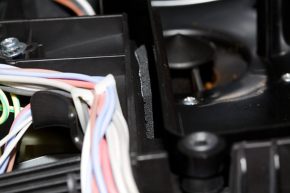

  • michael2 schrieb:
    bukowsky schrieb:
    hab mir jetzt auch noch diese Zellkautschukmatten bestellt
    Kannst dann ja mal berichten und Bilder reinsetzen. :floet:
    Aber nicht die Belüftungsschlitze zukleben.

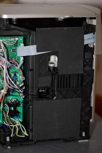

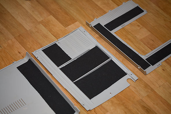

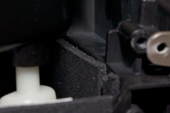

  • eins hab ich noch.
    Ich habe im Prinzip Seitenwände und Rückwand beklebt, wo es ging bzw. an der Seitenwand mit der Kaffeemühle habe ich nicht die Wände beklebt, sondern das Chassis der Maschine. Das erschien mir etwas leichter zu gehen. Dann habe ich den Sitz der Kaffeemühle so gut wie vollständig ausgekleidet ... oben, unten, seitlich ... überall wo Platz war. Die Belüftungsschlitze sind natürlich frei geblieben. Und wo ich schon genug Matten [3mm Stärke übrigens] hatte, habe ich auch noch vorn am Kaffeeauslauf von innen das Türchen etwas beklebt und den Ausschnitt für den "Stachel" des Tresterbehälters freigelassen. Den Teil unterhalb des Ausschnitts habe ich später doch noch komplett entfernt, weil die Tür schlecht zuging, der Tresterbehälter drückte sich gegen den Kautschuk.
    Von unten habe ich das Chassis der Maschine zwischen den Gerätefüßen vollständig beklebt [von außen].
    Ist sie leiser geworden? Es könnte sein ... ich will es nicht beschwören ... :1f609:
    Am meisten gebracht hat der Druckregler, das war ein richtiges Aha-Erlebnis.
    Achja, die blaue Pumpe auf dem Bild ist nicht mehr in der Maschine, es werkelt eine rote Ulka am Druckregler, da die blaue lauter war.
