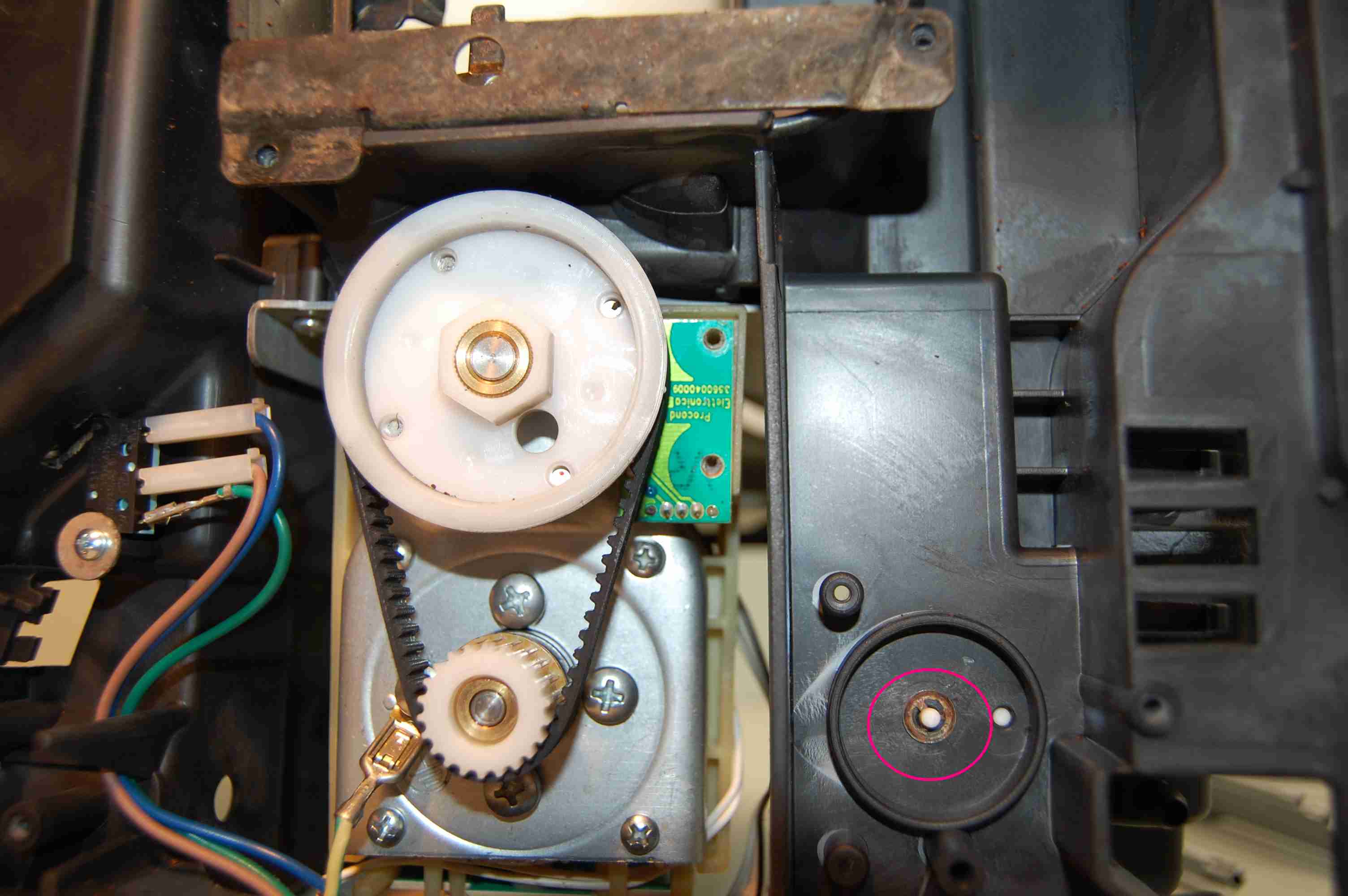

Obwohl noch ausreichend Wasser im Behälter vorhanden ist, leuchtet die entsprechende Anzeige für fehlendes Wasser schon nach einer Tasse Kaffee oder 5 bis 7 Sekunden Milch aufschäumen auf. Gerät ausschalten, wieder einschalten, die Anzeige ist erloschen. Bis ab einer bestimmten Wassermenge die Diode wieder zu leuchten beginnt. Der Heißwasserbereiter (gelbe Leuchte) scheint hingegen zu funktionieren.
Liegt das vielleicht an einem defekten Flowmeter? Wenn ja, wie baut man den aus?
