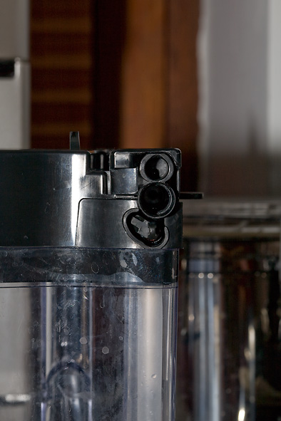

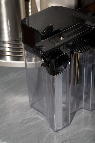

      brauche ich denn einen Schalter für Milchbezug? Die Einstellung muss man doch am Milchbehälter vornehmen, dort wird vermutlich nur der Dampfweg verjüngt o. ä.
      mmhh ... wenn ich mir das Bild ansehe [ebay.de/itm/Milchbehalter-Deck…%3D110690912392%26ps%3D54], hab ich den Eindruck, der Teil, der in die Maschine geht, sieht ziemlich identisch aus mit meinem Milchbehälter. Kontaktschalter in dem Sinne sind ja nicht dran, "nur" ein langes Stück Kunststoff, was vermutlich an einen Kontaktschalter geht, an dem Milchbehälter selbst ist nur ein Umschalter, der den Dampfweg/Luftweg umstellt, das scheint neben der anderen Form auf den ersten Blick der einzige Unterschied zu sein. Der Kontakthebel oder Stift sieht auf dem ebay-Foto deutlich länger aus.
      Hab den Behälter mal vermessen, der Kontakthebel ist vom Boden etwa 16,1 cm weg [bis Mitte Hebel], die nächste [große] Öffnung ist 17,5 cm über Boden [mittig] und die kleine, obere Öffnung ist [auch mittig] etwa 18,5 cm über dem Boden.

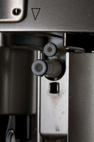

      Evtl. ein anderer Ansatz ... wie wird denn aus dem Milchschaum "nur" warme Milch? Wird da mit dem Einsteller vielleicht nur der Einsprühkanal deutlich verkleinert? Das könnte man doch ggf. auch mit einem Umbau im Milchbehälterdeckel nachstellen?
    • Es muss die Luftzufuhr verschlossen werden, dann schäumt die Milch nicht mehr.
    • wenn ich mir die Maschine von außen ansehe, scheint das obere Röhrchen die Luftversorgung für den Milchaufschäumer darzustellen. Vermutlich wäre es einfacher, den im Gerät selbst mittels eines Verstellers regelbar [auf/zu] zu machen, oder hat dieses Röhrchen noch eine andere Funktion?
      Danke und Gruß,
      Dietmar
    • habe jetzt ein wenig experimentiert, und zwar habe ich das obere Röhrchen provisorisch mit etwas Isolierband verschlossen ... das Ergebnis war in der Tat warme, dünne Milch. Als nächstes habe ich ein kleines Loch in das Isolierband gestochen ... und siehe da, die warme Milch wurde cremig - so könnte es bleiben.
      Stellt sich für mich die Frage, wo führt das obere Röhrchen im Gerät eigentlich hin? Wäre doch recht einfach, man könnte innen einfach einen Schlauch anbringen, aus dem Gerät herausführen und ein regelbares Ventil anbringen. Schon hätte man auch die Möglichkeit, cremige Milch statt nur aufgeschäumter Milch zu erzeugen.
      Die warme Milch kommt übrigens mit etwa 35 °C aus der Düse, habs gerade gemessen, also doch nicht so heiß. :1f609:
      Gruß,
      Dietmar
    • @Diemtar:
      Das obere Röhrchen hat keine Verbindung zum Inneren der Maschine, sieht man auch gut auf dem Produktbild bei Juraprofi: juraprofi.de/DeLonghi-Ersatzte…nto-Cappuccino::6500.html
      Die einzige Schlauchverbindung zum Connector ist die für den Wasserdampf, der am unteren Röhrchen austritt.
