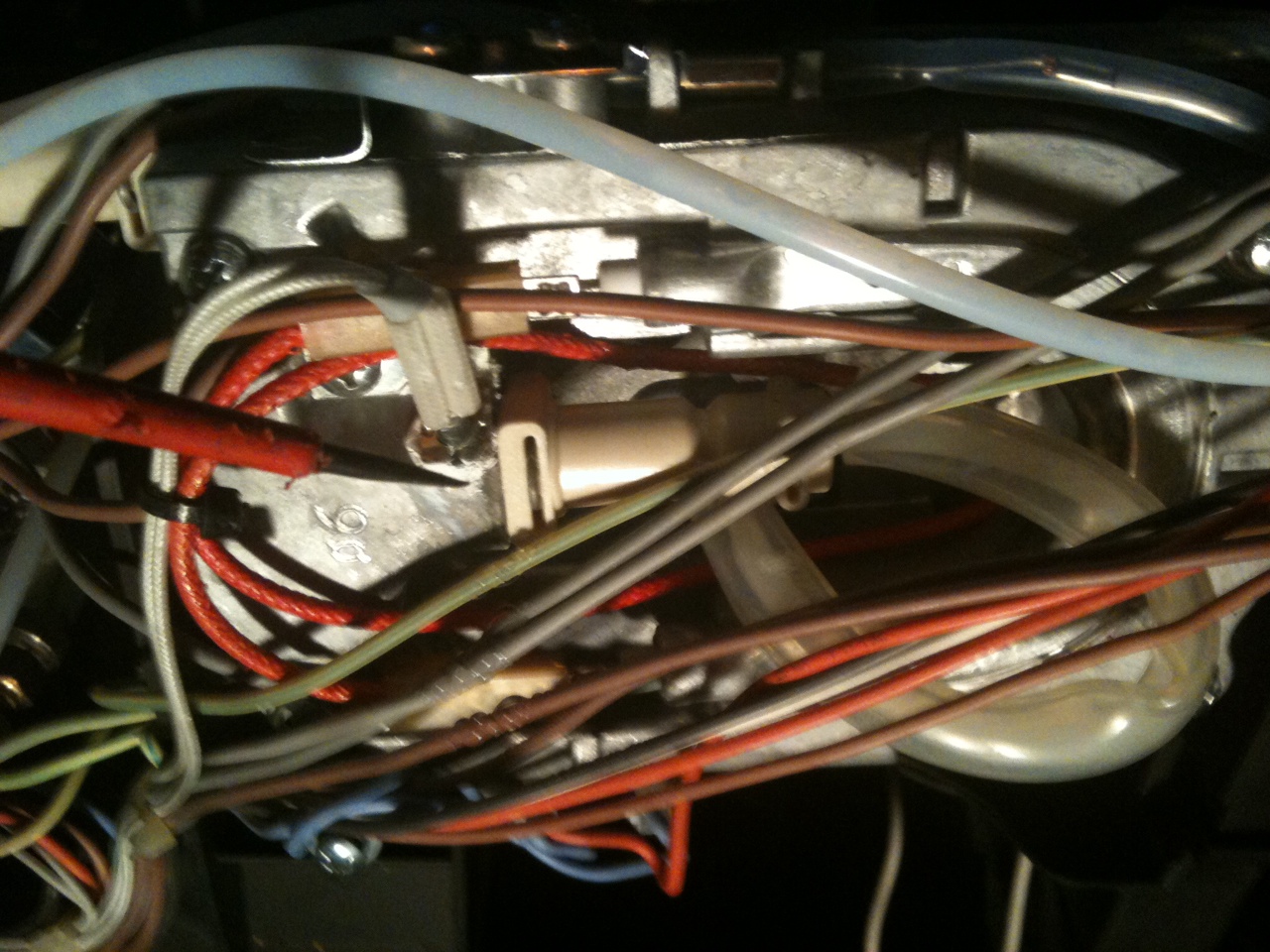

    :denk: Habe inzwischen ein Problem des Thermoblocks an meiner HD5730 gefunden. Es gibt eine undichte Stelle am Raccord siehe Foto. Das ist das Raccord neben dem Thermosensor siehe Schrauberspitze. Kann das bei mir auch der Fehler sein, der nicht richtig aufheizen lässt und den allg. Alarm verursacht?

  • Servus,
    Das denke ich könnte evtl. nur passieren wenn das heraustretende Wasser die Elektronik durcheinander bringt.

  • :1f622: die Widerstandsmessung des Thermosensors habe ich trotz Beschreibung noch nicht geschafft. Ja, wenn ich den Stecker von der Leistungsplatine abziehe sind da zwei seitliche kleine Öffnungen am Stecker. Da zeigt das Multimeter aber nichts an. Denselben Effekt der Messung müsste ich doch erreichen, wenn ich direkt am Thermoblock die Schutzhülle am Thermosensor ein wenig zurückziehe und die Spitzen an je einen Draht halte, oder?

  • Servus,
    Wenn du den richtigen Messbereich am Messgerät eingestellt hast, dann hast du den Fehler schon gefunden.

    200 ohm hab ich eingestellt. Wie kann ein Wärmesensor denn kaputt sein, wenn er optisch in Ordnung ist? Oder kann es an dieser Wärmeleitpaste liegen?

  • Evtl. bekomst du mit den Meßspitzen deines Meßgerätes keinen Kontakt. Nimm mal 2 Büroklammern, bieg sie auf und steck sie so voerne in den Stecker, daß sie sich nicht berühren. Jetzt mess mal an den Klammern.
  • Das ist schon i.O. Ich hab jetzt auch noch mal den anderen Thread von dir durchgelesen, meine ehrliche Meinung: Laß die Bastlereien und kauf dir einen neuen kompletten Thermoblock. Der ist innerhalb von max 1h eingebaut und deine Maschine sollte wieder laufen.
  • Hier ist der TB momentan am günstigsten. Von einem gebrauchten(revidiertem) TB würde ich dir abraten, da keiner weiss, wielange da noch die Heizung hält. Da die Messwerte eindeutig sind, kann es auch nur der TB selber sein. Vorteil eines Komplett-TB: Da ist alles dabei(evtl. mal nachfragen, ob die Druckschlauchdichtungen auch dabei sind), der sollte dicht sein und man muß nicht "basteln". Auch der Temperaturfühler ist dann neu.

  • :irre: liebes Kaffeeforum, :thump: :thump: :thump:
    hab den neuen Thermoblock eingebaut...........und wir können wieder Kaffee genießen =)
    Die Undichtigkeit desselben ist damit natürlich auch behoben, auch wenn die Reparatur durch den komplett neuen TB teurer war als erhofft, aber durch den Selbsteinbau und dieses Forum noch in einem anderen Rahmen als wenn ich das Gerät zu Reparatur weggeben hätte. Davon abgesehen kenne ich mich dadurch jetzt mit der intensiveren Wartung besser aus.
