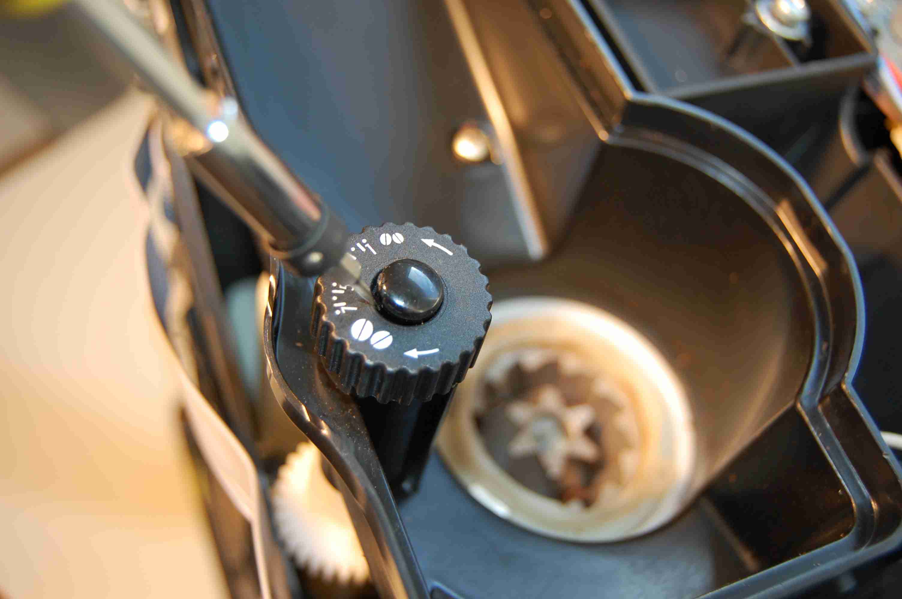

  • 1: Die Seitenteile werden nach hinten abgezogen. Das am Wassertank ist etwas kniffelig da man vorne die Seitenwand etwas rausziehen muss. Der Deckel ist mit 7 Schrauben befestigt. Vorne re. + li. mit jeweils 2, hinten re. + li. jeweils eine und am Mahlwerksverstellhebel unter dem Knopf noch eine.
