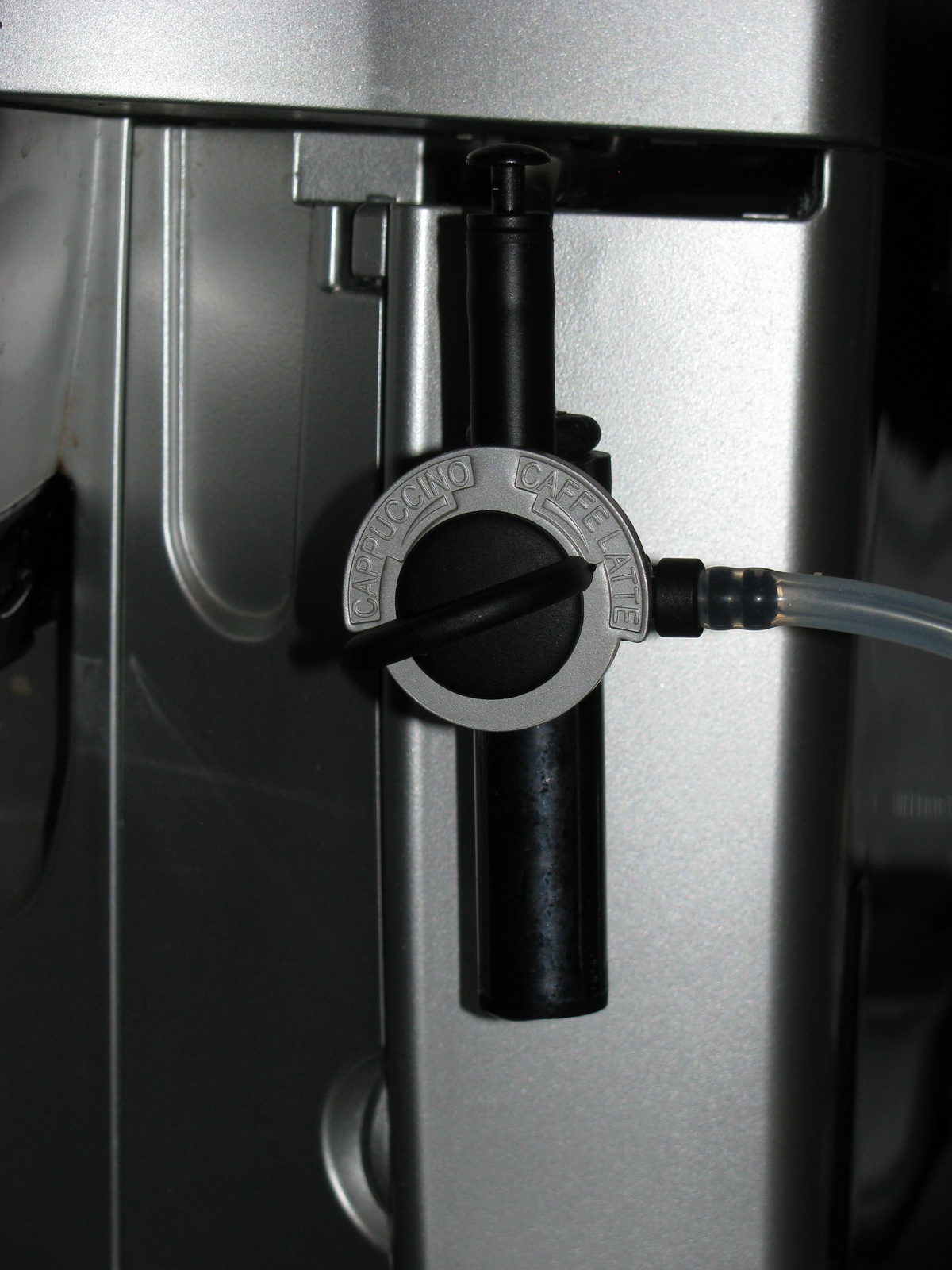

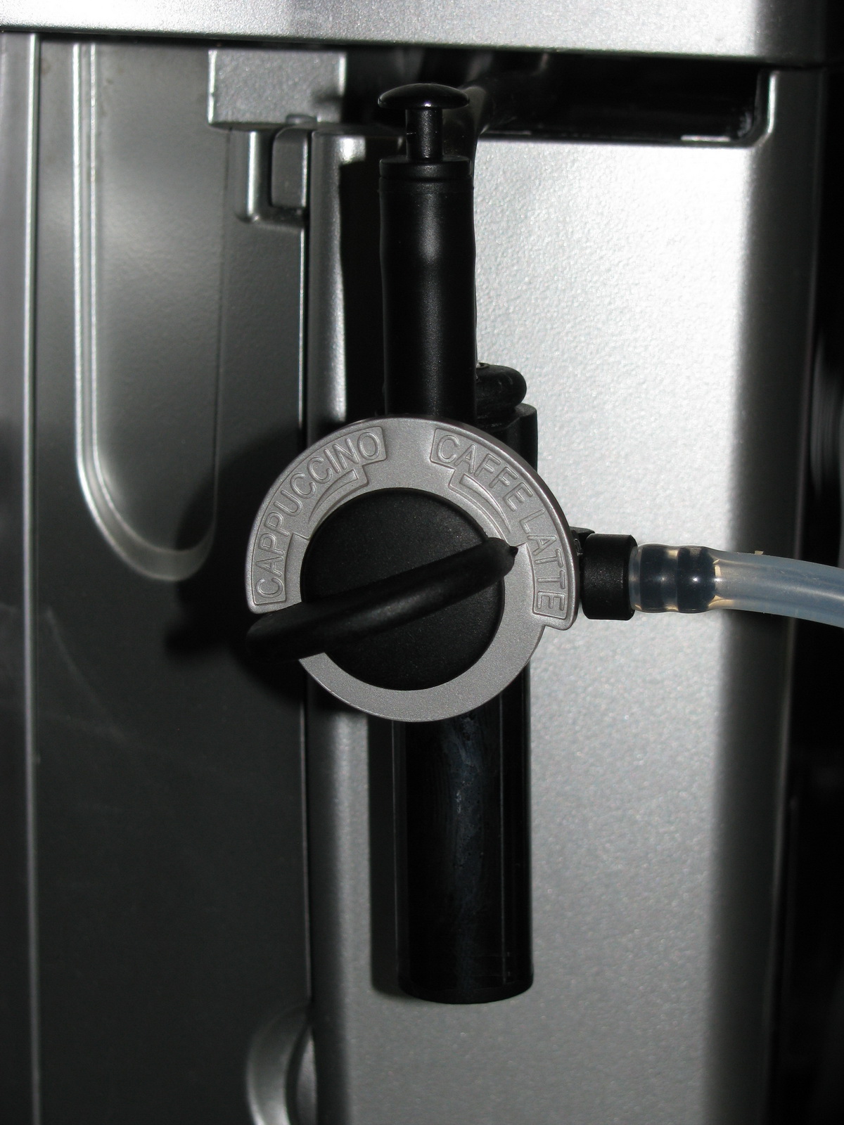

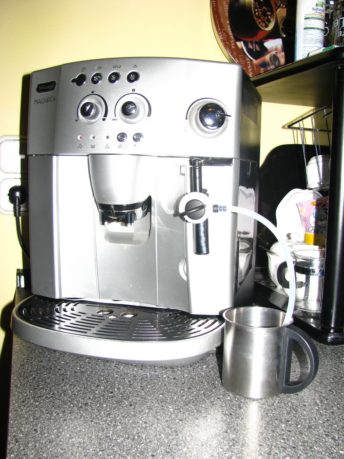

    • Hallo Forengemeinde,
      lang hats gedauert, aber nun hab ich doch noch dran gedacht.
      Hier die Bilder von dem Teil, das Stefan mir gebastelt hat.
      Achtung, die Maschine war eben in Gebrauch, darum ist die Düse auch so angelaufen.
      Bildquali ist auch nicht sonderlich gut - das Teil ist schon silber und nicht schwarz - mit Blitz schaut es etwas seltsam aus.
      Grüße Bavarianer

    • Super, vielen Dank für die Bilder :1f642: Schaut gut aus!
