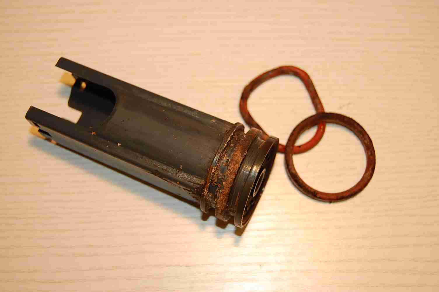

    Die schwarze Dichtung vorne beim Milchbehälter sah nicht gut aus. Deshalb hab ich diese mal getauscht. Außerdem auch die rote+grüne weil die eh noch da waren. Kein Erfolg.
    Wäre der nächste Step dieses zu tauschen ?

    Es ist zwar nicht verkehrt so ein Set da zu haben, aber ich würde einfach eine neue Milchkupplung kaufen juraprofi.de/DeLonghi-Ersatzte…3248fd1bff44f18951236abc2.
    Hast du Originaldichtungen für die Milchkupplung genommen oder nur ähnliche? Mit ähnlichen hat es bei mir auch nicht funktioniert. War zwar eine 3500er, aber das Prinzip ist gleich.
    Hoffe Original: ebay.de/itm/221067646338

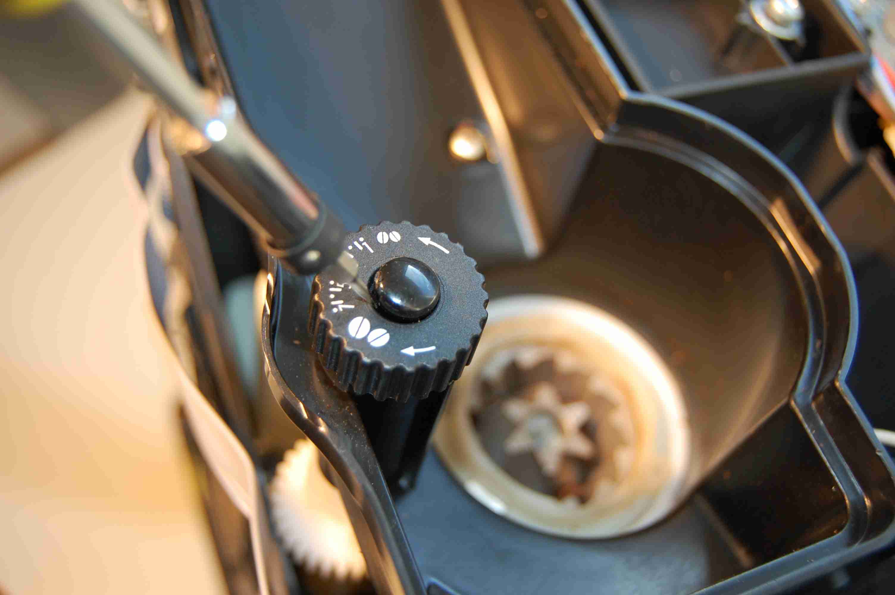

  • Sorry da haben sich unsere Posts überschnitten. Maschine ist offen.
    -Thermosicherungen am Heizblock sind OK.
    -Dampfheizung hat 56Ohm ist für mich OK bei Soll: 45-55Ohm
    Mehr Messwerte hab ich noch nicht, auch weil der Deckel noch auf der Maschine ist. (Der Regler fürs Mahlwerk ist da im Weg)

    Ich hab jetzt nur mal den vorderen Solenoid ausgebaut und in Essigessenz gelegt. Dabei hab ich gesehen dass an dem gewinkelten Raccord auch ne orange Dichtung ist. Diese war auf jeden Fall der Länge nach etwas gerissen... (die kann ich vermutlich nicht gegen eine orange Dichtung für den Milchbehälteranschluss tauschen) ?

    B) Kannst du probieren, ich würde sagen, Hauptsache dicht :1f642: Könnte also sein, das es da abdampft und der Druck nicht mehr ausreicht, um die Milch hoch zu ziehen..
