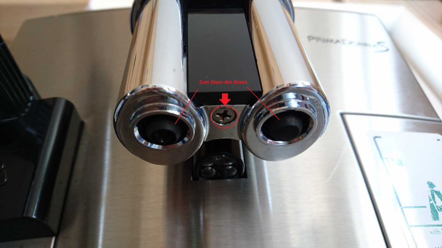

    Heute wollte ich mal alles reinigen auch den Kaffeauslauf da ich einer simplen Spühlung auf dauer nicht vertraue.
    Nun stellte auch mir sich die Frage wie baue ich das ding auseinander??????
    Nach einer weile googlen war ich genauso schlau wie vorher und beschloß das ganze selber in die Hand zu nehmen.
    Als erstes löste ich die schraube die direkt zwischen den Auslaufdüsen ist. Das einzige was ich dann Bewegen konnte sind die Düsen die ich reingeschoben hatte.
    Durch das bewegen des Auslaufs nach oben wurde die Düse wieder runtergedrückt.

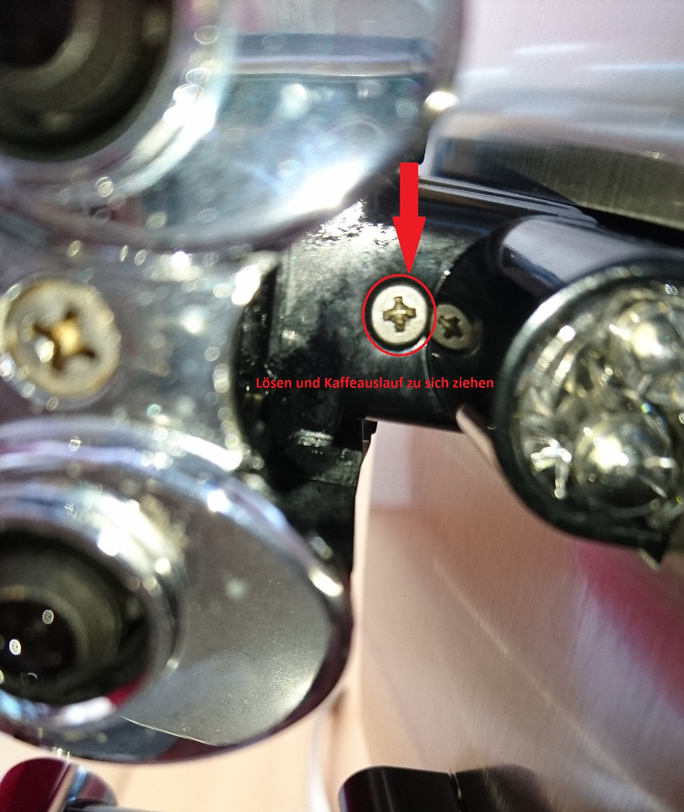

    Nach einer weile fiel mir eine 2te schraube auf die man auf den ersten Blick garnicht sah.
    Diese gelöst und schon konnte ich den Kaffeauslauf zu mir ziehen.

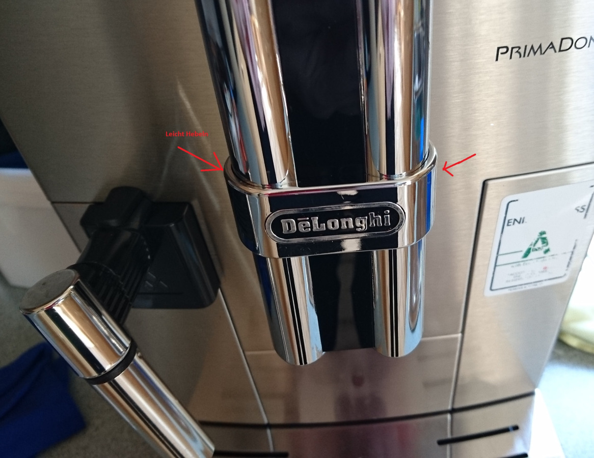

    Nun nach einer begutachtung habe ich mich entschloßen das Delonghi Logo an den seiten bisschen hochzuhebeln.
    Siehe da, die verchromten Kunststoff teile werden durch das emblem gehalten.
    Also Emblem leicht auf einer seite hoch hebeln und das verchromte obere kunststoff hochziehen (die obere hälfte besteht aus 2 teilen linke und rechte seite).
    das selbe mit der anderen seite.
    Nun das Emblem nach oben hin ziehen dabei vorsichtig hebeln.
    Danach sollte man das untere chromkunststoffteil runterziehen.
    Der rest ist ein Klickmechanismus was ich leider nicht mehr aus dem Kopf :1f915: beschreiben kann.
    Was aber sehr einfach ist rauszufinden.

  • Gute Abend,
    ich hatte dies gestern versucht, leider ohne Erfolg.
    Ich habe die kleine Schraube nicht rausdrehen können...lösen ja, jedoch konnte ich Sie nicht rausnehmen.
    Zu mir ziehen konnte ich den Auslauf daher irgendwie nicht?
    Muss die Schraube komplett raus gezogen werden oder muss ich einfach nur kräftiger ziehen?
    Danke und Gruß
