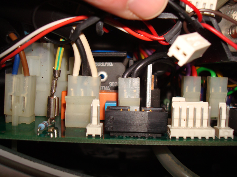

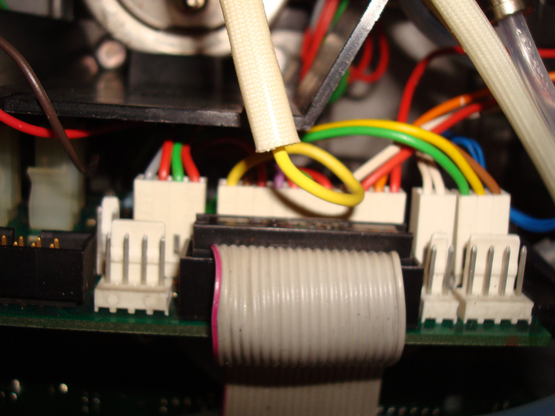

    Jetzt habe ich nur noch ein kleines Problem mit dem Anschlußplan der Kabel an die Sienaplatine.
    Hat jemand von euch einen Anschlußplan für die Siena?
    Ich hab nur den der Solis, und der ist anders, da die Platine weniger Steckmöglichkeiten hat.
    Gruß Jürgen
  • Die Positionen der Kabel auf der "Siena-Steuerung" sind analog zu den Positionen auf der "Opal-Platine"
    Wenn du von oben in Einbauposition auf die Platine schaust, bleibt der "unterste" Anschluß für einen NTC "frei/unbelegt".
    bzw. der oberste ist das "HW", der mittlere ist für "Dampf".
    Flowmeter, Tanksensor, Mv`s sind in der Reihe unter dem Displaystecker . .(Steckerreihe analog zur Opal)
    Boiler (blau+türkis) ist der innere Anschluß blau grau "außen
    Motoren BG ist der rechte (meine Eselsbrücke: Banane ist rechts . . :1f642: )
    Einen "Belegungsplan" habe ich leider nicht.
    EDIT: Bilder angehängt . .. das "lose" Kabel ist deiner Maschine nicht vorhanden, es gehört zu meiner "Tassenbeleuchtung"
