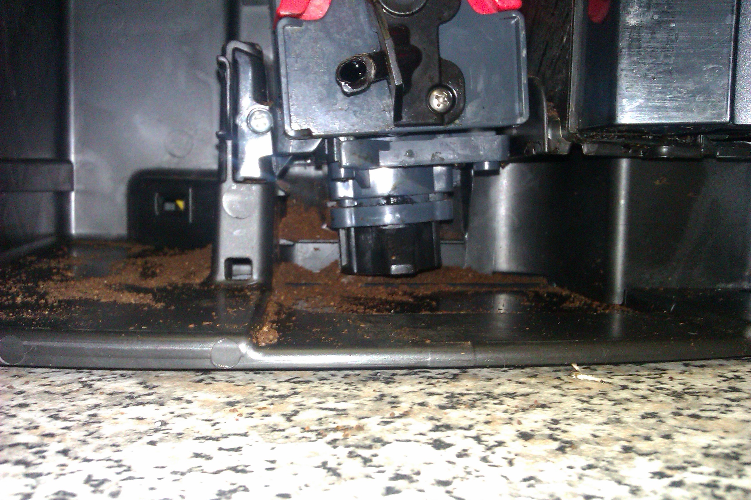

    Nunja... meine Frau Schilderte mir folgendes.. Sie startete am morgen die Maschine, nach der selbst reinigung leutete dann das Symbol das die Auffangschale voll wäre..
    Sie nahm die Schale aus der Maschine und leerte Sie.. bekam die Schale dann aber nicht mehr in die Maschine...
    Hab mir das dann mal angesehen und mir ist direkt ausgefallen das diese Brüheinheit bis ganz zum Boden ausgefahren ist und somit die Schale nicht hereingeschoben werden kann,
    mehrfaches an und ausschalten der Maschine brachte auch nichts.
    Bzw. lässt sich die Maschine garnicht richtig schalten... Sobald ich den Netzstecker einstecke leutet das Symbol für die Auffangschale dauerhaft.. wenn ich auf Power drücke leutet dann nur
    solange ich die Taste gedrückt halte die Leute "2 Tassen" auf...
    hab dann etwas gegoogel´t und hier in der Ersten-Hilfe den Testmodus gefunden, dachte mir, die Brüheinheit manuell in die richtige Position zu fahren um sie entnehmen und reinigen zu können..
    aber.. entweder will die Maschine nicht in den Testmodus oder ich bin zu Doof...
    Ich ziehe den Netzstecker.. warte sogar 5 anstatt 1min. ...
    Halte die Tasten "1Tasse" und "Dampf" gedrückt und stecke während dessen den Netzstecker ein...
    nach 2 Sekunden Leuchten die Lampen "Tasse1", "Tasse2" und "Dampf" für 1-2 Sekunden auf...
    aber egal ob ich die Tasten "Tasse1" und "Dampf" noch etwas weiter gedrückt halte oder nicht...
    es passiert nichts mehr und die Brüheinheit lässt sich nicht Hoch fahren bzw. garkein Motorgeräusch ist zu hören..
    Ich hoffe ihr könnt mir helfen... brauch meinen Kaffee... :2615:

  • Vielen Dank für die schnelle Antwort.
    Mein Problem ist aber das ich den Tresterbehälter (ohne Schale) nicht in die Maschine bekomme da die Brüheinheit bis ganz runter gefahren ist.
    Also bis auf den Gehäuseboden der Maschine.. es ist unmöglich den Behälter einzuschieben..
    Kann ich eventuell den Taster/Schalter des Tresterbehälters mit einem kugelschreiber oder der gleichen drücken um zu "Simulieren" das der
    Tresterbehälter eingesetzt ist ?
    Ps: weiß auch nicht ganz wie meine Frau es geschafft hat den Behälter so zu entfernen.. :1f600:
