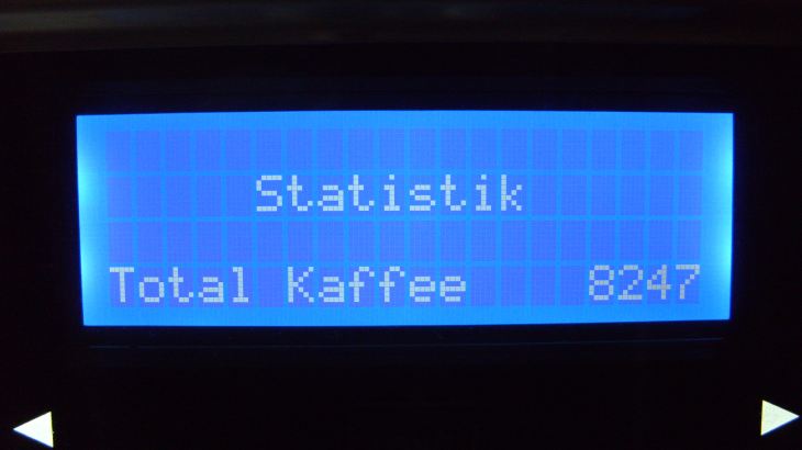

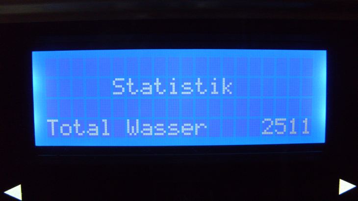

    Ich habe aber eine Primadonna Avant, die eine eigenartige Statistik aufzeigt:
    Total Kaffee: 8238
    Milch: 8450
    Total Wasser: 2507
    Entkalken: 87
    Dabei trinken wir (meine Frau und ich) fast ausschließlich Cappuccino oder Caffe Latte. Vereinzelt auch mal mit Gästen "normalen" Kaffee. Das Verhältnis Kaffee zu Milch kann also überhaupt nicht stimmen. Total Wasser können nur die Spül- bzw. Reinigungsvorgänge sein.

  • Deine Statistik wird schon stimmen. Das "Total Wasser" beinhaltet alles Wasser, das durch die Maschine gelaufen ist, ob nun für Spülen oder Kaffee, bei Entkalken bin ich mir nicht sicher.
    Jeder Cappuccino wird auch als Kaffee gezählt. Das mehr Milch als Kaffee angezeigt wird, wird daran liegen, dass ihr auch mal nur Schaum produziert habt.

    ich glaube, du hast die Statistik nicht richtig gelesen.
    Total Wasser habe ich doch nur 2507, dagegen Total Kaffee 8238. Also kann deine Annahme so nicht stimmen. :denk:
    Aber das ist auch nicht so wichtig. Milch allein haben wir nie gemacht. Mich ärgern die Abweichung ja nur deswegen, weil in der Anfangsphase DeLonghi aufbauend auf die Zahlen die Garantiezeit berechnet. Wo die nach nach rechnen wird mir ein Rätsel bleiben. Aber da bin ich ohnehin schon enorm außerhalb der Garantie. Die war bei mir 5.000 Tassen bzw. 3 Jahre. Meine letzte Reparatur war deswegen auch schon auf Kulanz. Ich kann mich also nicht beschweren.
    :1f602:
    Ich glaube wohl eher, du hast die Statistik falsch interpretiert: Kaffee ist die Anzahl, Wasser die Literzahl.

  • Stefan schrieb:
    :1f602:
    Das genau wird es sein. Allerdings habe ich nicht so große Tassen. Denn wenn ich die Duschen/Spülungen abziehe, kommt ja fast ein halber Liter pro Tasse heraus. :denk:
    Nun sag aber nicht, dass die Milch auch in Litern angeben ist. Dann habe ich wohl eine Milchbar in meiner Küche. :1f474:

  • michael2 schrieb:
    Hallo Gerd,
    ich weiss, es ist als halbwegs ausgebildeter Techniker im Maschinenbau/Feinwerktechnik, schwer zu glauben was hier eine Horde Hobbyschrauber schreibt/empfiehlt.
    Ich wollte aber keinen vor das Schienbein treten, übrigens bin ich vor 6 Jahren mit 63 Jahren in den Ruhestand getreten. Und in den letzten 30 Jahren betrieblich auch kaum einen Schraubendreher selbst mehr in die Hand genommen. Da kommt mit dem Alter schon ein wenig Alzheimer zum Ausdruck. Außerdem macht der Hobbyschrauber es meist besser als die Profis, da er mit "Liebe + Spaß" an das Gerät der Begierde herangeht. :1f642:
    und übertrage es auf Deine Maschine.
    Aber wie ich schon sagte, ich habe hier umfangreich die Beiträge studiert und habe natürlich auch die Passagen aus deinem Link gelesen, aber nur für die 6700. Aber trotzdem einen Dank für den direkten Link. Wenn man sich hier durch das Forum gelesen hat, fällt es mir schon schwer die gelesenen Tipps auf Anhieb schnell wieder zu finden. Ich habe mir den Link als Bookmark gemacht, damit in in einem halben Jahr den auch wiederfinde (bedenke: Alzheimer).
    Ich zitiere einmal kurz daraus:
    Bei der Primadonna Avant (ESAM6700) und seit Ende 2008 auch bei den ESAM-Modellen 5xxx, kann man erstmals die Bezüge direkt im Maschinenmenü ohne Tricks und doppelten Boden einsehen. Diese Option befindet sich in den Einstellungen unter dem Menüpunkt "Statistik" und wird auch in der Bedienungsanleitung erwähnt.
    Jo, und das sind die Bilder, die ich in meinem Beitrag aufgeführt. Tatsächlich ohne Tricks :irre:
    Die Aussagefähigkeit (Wasser in Liter) hat ja Stefan schon beschrieben. :1f602:
