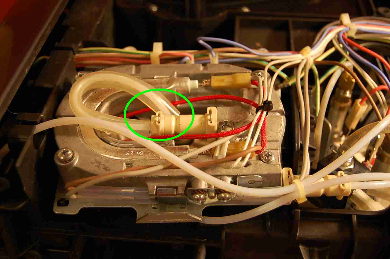

ich hab ein sehr komischen Problem,mit einer Delonghi esam 6700 ext1.
Nach dem letzten Kaffeegenuss will die Maschine einfach keinen Kaffe mehr brühen!! im Dispaly steht immer das gleichen:
Error: Mahlwerk zu fein eingestellt! Wasserauslauf EIN und mit OK bestätigen!
Nun nach dem aufschrauben der Maschine stellt ich fest, das die Pumpe kein Wasser mehr in die Thermoblock transportiert, daraufhin habe ich folgendes vermutet:
- Pumpe defekt
- Überdruckventil defekt
Gesagt getan, ich habe die Ersatzteile sofort nachbestellt und auch bereits ausgetauschte. Dennoch will die Maschine einfach kein Wasser in den Thermoblock transportieren.
Ich hab noch zusätzlich gecheckt:
- Thermoblock erhitzt sich
- Pumpe gibt laute von sich , hier scheint auch von der Steuerelektronick strom anzuliegen.
Es wird trotzdem kein Wasser transportiert. Ich kapier das nicht.... Kann mir jemand einen Tipp geben, wo ich noch suchen kann??
